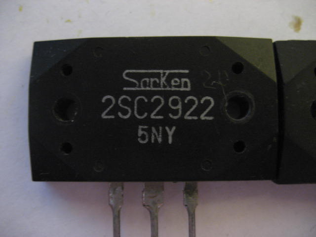

    По просьбам трудящихся, выкладываю картинки Санкенов. Слева поддельный, параметры отбалдовые, выходят из строя. Справа оригинал.
    Как видно, шрифт нЕсколько отличается. На оригинале, он как бы более узкий и "округлый".

    Виталик, а чего удивляться? На лого так и написано: SarKen
    Это краска стерлась. На левом все нормально написано. У меня есть такой. В глаза бросается отличия в цифре "9" у нормального и поддельного экземпляров.

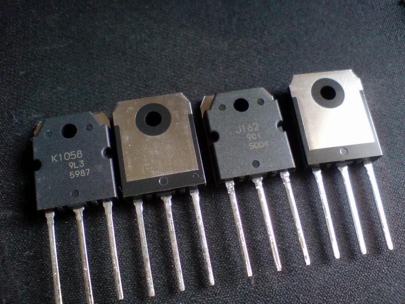

    Купил вот такие моторы и ренессансы. Что скажете? Еще вопрос: у ничиконов KW выводы магнитятся - это нормально?
    После левых 2SB649AC из митракона заказал их же в мега электронике. Пришел такой же эпик фейл. Обидно, раньше считал мегу нормальной конторой... Может подскажете, где их настоящие найти?
    Магнитятся (Маузер).

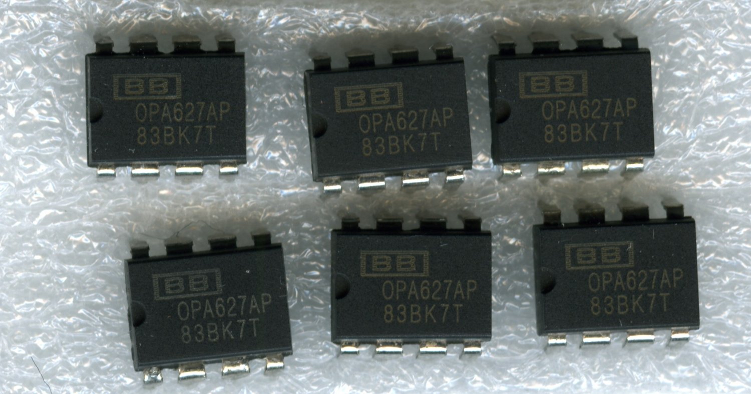

    Подскажите пожалуйста кто видел в живую OPA627-что это.

    А ещё бы, фото ОРА627 брюшка(надписи) и вид сбоку на ножки...

    2 GeniusXZ:
    Вообще то моторы сильно похожи на настоящие. http://sound.westhost.com/fake/count...p1.htm#mj15003
    У меня дома такие как ваши в А-шнике работали.
