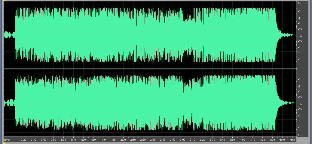

    По теме прослушивания SACD на компе.
    Я предпочитаю слушать не в реалтайме конвертацию. Во-первых, очень это ресурсоемкое дело. Моих двух ядер у компа не всегда хватает, чтобы декодировать все 6 каналов. На диске часто бывает два вида записи - стерео и многоканальная. Качество многоканала лучше. Используя Matrix Mixer фубара, можно самостоятельно свести 6 каналов в стерео и выставить номинальную громкость треков. Результат намного лучше готовых стерео дорожек - разделение инструментов более четкое и отсутствует компрессия. Для сравнения:
    Оригинальная стереодорожка:
    Поскольку компрессия а) штука трудная для беглой визуализации б) в той или иной степени всегда присутствует в фонограмме -- предлагаю оперировать понятием (и явлением) клиппинг. Он, родимый, несколько виднее и несколько вреднее компрессии.
    В связи с этим вопрос: а что, в многоканальных записях клиппирование сигнала исключено напрочь? или намного реже встречается?

    Давайте не будем путать клиппинг и компрессию. Это совершенно разные вещи. Чрезмерная компрессия не приводит к постоянному току (прямой линии).
    Компрессия если и применялась в многоканале (если не чрезмерная), то это только во благо. Она необходима разумно. Но вот после окончательного сведения всех каналов никакой компрессии делать не нужно. В этом мы и можем выйграть по сравнению с готовым даунмиксом.
    Мысль понятна и справедлива с точки зрения классических определений этих двух явлений.
    Однако сплошь и рядом в поганых фонограммах можно видеть именно "компрессию-клип": вместо вершины синусоиды имеем площадку (ток -- константа), изрезанную "мелким звуковым шумом" (ток -- неконстанта).
    Так что в безумных, предельных случаях (коих пруд пруди, еще раз подчеркиваю) компрессия по сути является тем же клиппингом.
    (Аналог такого компресс-клиппинга -- картина напряжения выхода простейшего блока питания: вроде бы постоянка, а рассмотришь подробнее -- постоянка состоит из мелкого "заборчика" пульсаций на сглаживающих конденсаторах.)
