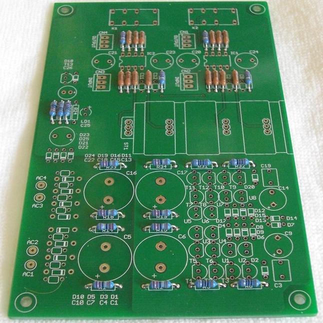

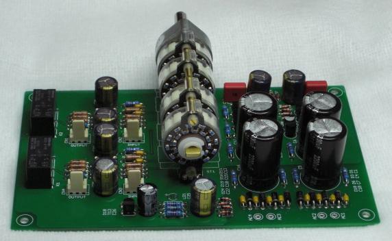

    "Посмотрите на картинку и впишите ответ"
    http://www.diy-hifi-forum.eu/forum/s...7&postcount=39
    (тема http://www.diy-hifi-forum.eu/forum/s...ad.php?p=68347)
    Кто знает что это за девайс?
    Пред это.

    Частый гость Аватар для Kabal_MSU
    22.09.2009
    Германия
    347
    По умолчанию Re: Вопрос из сканворда: что это за устройство
    Я же написал: это балансный пред. Гламурная Приблуда - 24-позиционный балансный регулятор громкости.

    Старый знакомый Аватар для Deniss
    09.12.2004
    Эстония
    528
    Пред, конечно. У селектора была бы куча входов.

    да пред! Вероятнее всего. Тогда последующий вопрос - кто нибудь видел такой в продаже?
    22.09.2009
    Германия
    347
    Поискал в немецкоязычном инете, не нашел. Пред этот - Prelude из Elector Audio-Special 5 (http://www.elektor.de/products/magaz....1969186.lynkx). У них на сайте печатки нет, к сожалению.
