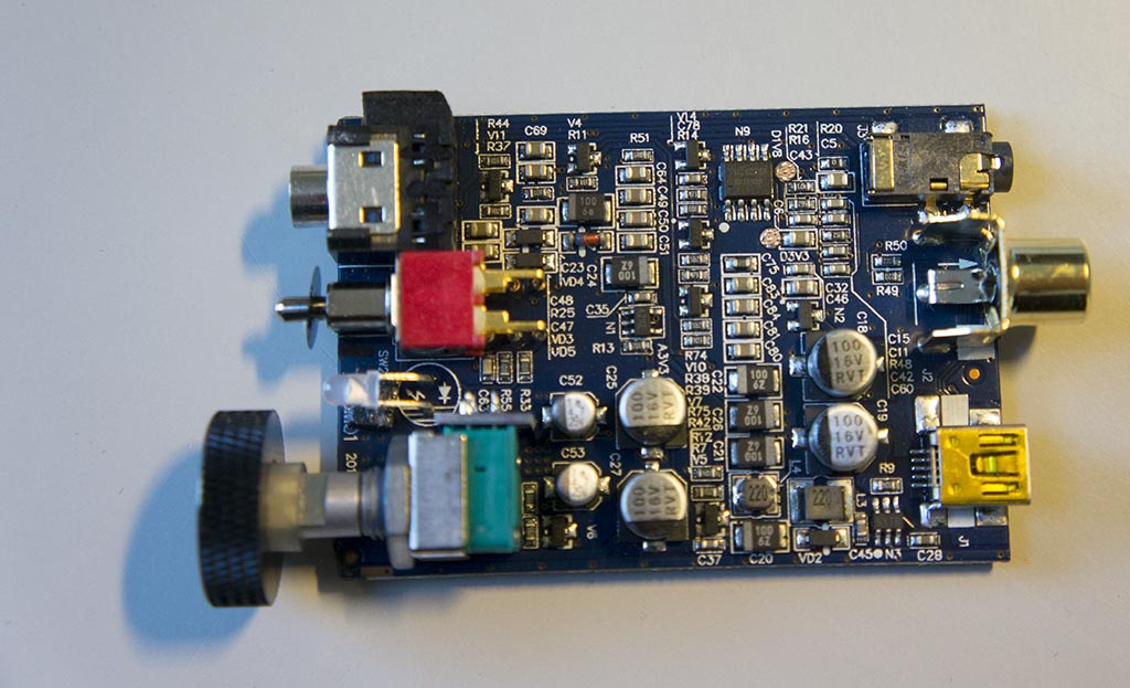

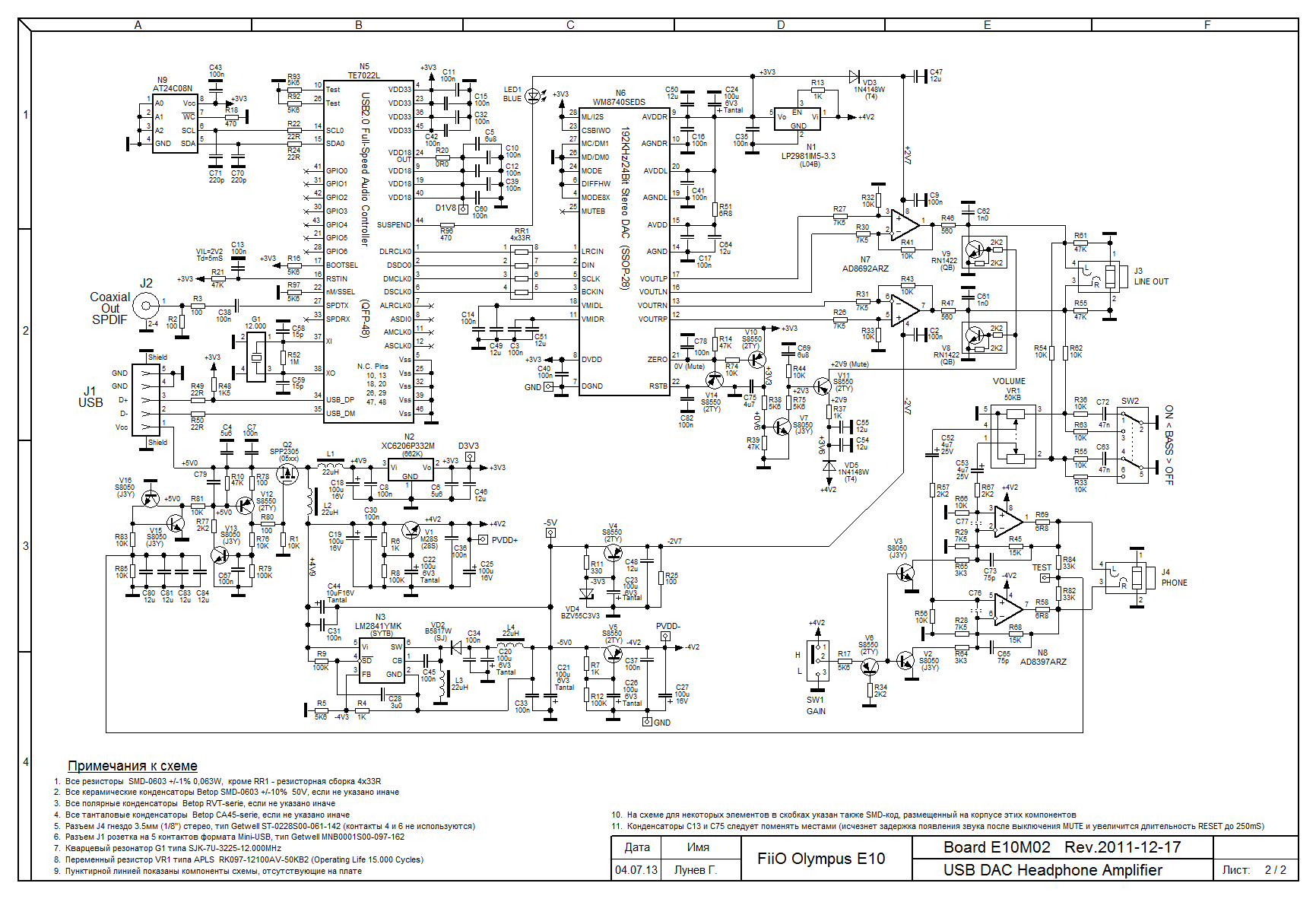

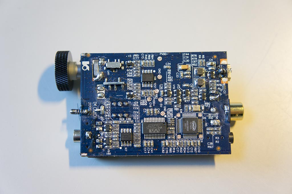

    используется только для наушников.
    что уже сделано.
    1 замена светодиода на зелёный !
    2 замена N7(AD8692) на lm4562
    3 удалены и закорочены С52 и С53 (резистор громкости)
    4 удалены и закорочены R54,R62 - удалены R36,R63,R55,R33. SW2 тоже удалён (BASS BOOST)
    5 C65 C73 переставлены на 1-2 и 6-7 ножки N8(AD8397)
    6 паралельно С25 и С27 повесил по 470мкф(питание N8(AD8397))
    7 удалён VD3. для питания N7 по плюсу установлен as1117l 33(запитка с плюса C19)
    8 изменён номинал R11 - 150om и VD4 - 4.2вольт для повышении питания до -3,3вольт
    9 удалён N1. вместо его -- as1117l 33(запитка с плюса C19)
    10 C61 и С62 заменён на плёнку WIMA FKP 2
    остаётся ещё вопрос по ФНЧ на (N7). цепочка R46. C62 доверия как-то не внушают.
    кто умеет пользоваться симулятором посмотрите что там получается на выходе в действительности для N7(lm4562) ?
    это не ФНЧ, это диф усилитель
    R46 C62 - это пассивный ФНЧ
    я на плеере идею двигал добавить в диф усилитель по паре кондеров на канал чтобы его в ФНЧ 1 порядка превратить, но руки не дошли

    Китайцы очень сильно упростили схему выхлопа , нет вообще фильтрации вч (только 1 порядок) на родном pdf фильтрация 4 порядком, хотя там тоже криво операционики сильно перегружены. Думаю встроенная звуковая будет играть лучше
