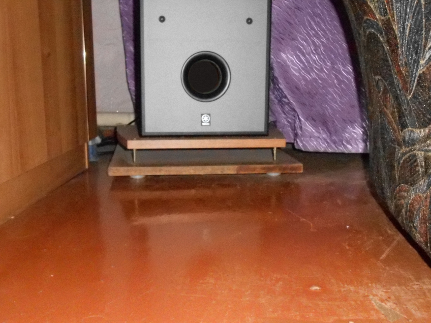

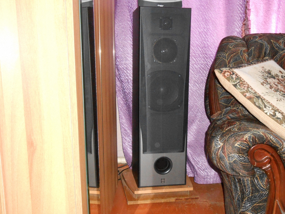

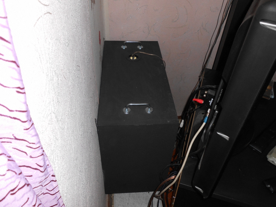

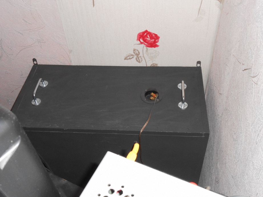

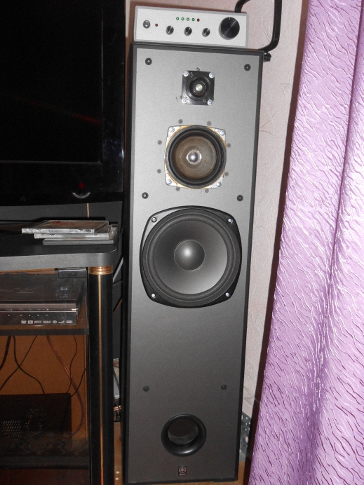

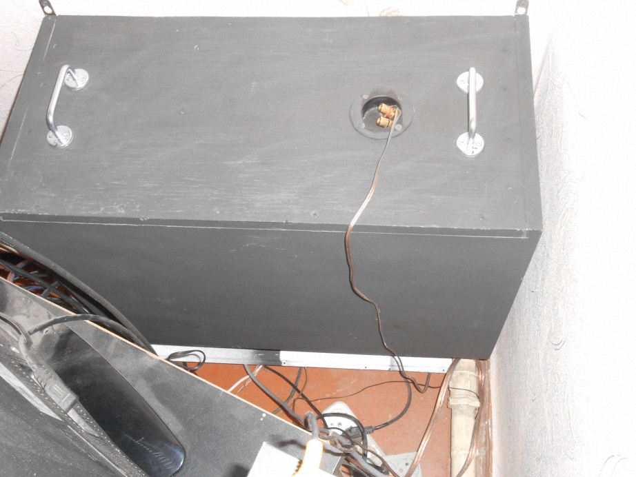

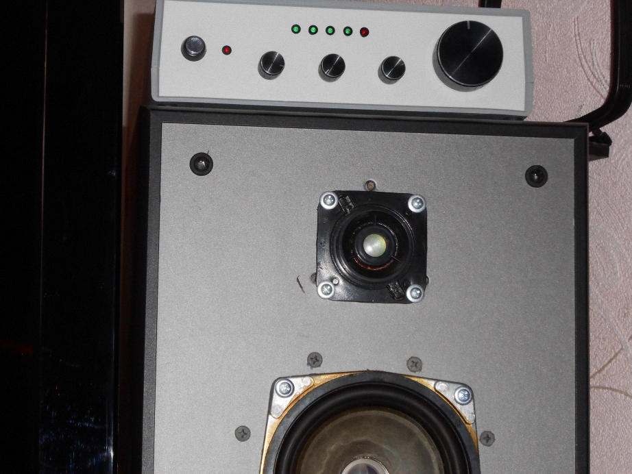

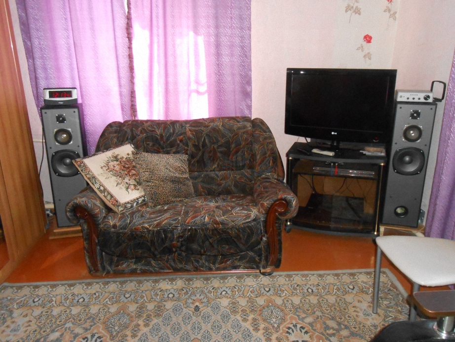

ID:	184037Приветствую. Вот тоже собрал себе акустику и саб. Получилось здорово. Подумал, наверняка есть любители этого дела. Нашел форум, решил поделиться мыслями. Всегда любил послушать музыку и акустику по молодости делал и покупал готовую. и S 90 тоже были. Но хотелось иметь лучше. Товарищ купил за 50 000р. себе. Очень хорошая. Другой за 30 000р. Тоже хорошая. А мне, как то попались колонки "Ямаха". Динамики все сгоревшие. Купил за 2500р. одни корпуса. Но красивые. Оклеил изнутри звукоизоляцией и потом ватным одеялом. Разделил одеяло на две колонки и все ушло туда. Потом заменил фильтры. Установил динамики. ВЧ 6гд по 150р, СЧ 25гд по 300р, и для низов купил в ДАНе 150 ватные 8 омные НЧ динамики Senon по 980р. Для среднечастотных еще сделал коробки из ДСП, оклеил пенофолом внутри и снаружи, и установил в колонки. Это, чтобы другие6 динамики на них не воздействовали и они на других тоже. Перед установкой СЧ динамиков коробки наполнил ватой. Пространство внутри колонок заполнил сентипоном, но не сильно плотно. Это повышает давление воздуха внутри и препятствует появлению различных искажений. Все динамики установил с пластилиновой прокладкой. С фазоинверторами ничего не делал. Получилось замечательно, но для низов сделал САБ из 20мм. фанеры, по модели http://www.yaplakal.com/forum2/st/0/topic346847.html и поместил туда на герметик динамик 75 ГДН, что купил за 1000р. По схеме бандпас. Два фазоинвертора 110мм. и 75мм. смотрят в ПОЛ. А динамик внутри стоит вертикально на перегородке. Естественно применял и клей при сборке ящика, и герметик и пенофол самоклеющийся 10мм. изнутри. Потом еще одно ватное одеяло ушло в САБ. Потом его зашпаклевал и шлифанул. Ну а потом покрасил черной матовой краской из балончика, чтобы был как и колонки. САБ висит на стене на кронштейнах в 10см. от пола. Провода везде акустические 4,5мм. Для САБА купил усилок 100 ват. А колонки работают с рессивером Pioneer VSX-519V-K. Позвал своих друзей. Послушали и сказали "Супер", да еще за такие деньги! И правда звук классный. Мощность более и не надо. Низы - слов нет. Сказали - "Выжал из всего на 150 процентов возможного". Но думаю, что надо доработать, поставить нормальные , (но недорогие) ВЧ динамики и для средних возможно другие. Подскажите.

    Я под столом...
    Главное что провода "акустические" не забыл
    Про измерения, сведение и т.д. и т.п. мы и слышать не слышали. Про параметры T/S и расчёт ящика под них тоже...

    Слышать, слышал, но в электронике не силен. Ничего такого сказать не могу. Действую, чисто по интуиции. ( Может экстрасенс), но получается неплохо. Легко смеяться над начинающими.

    Все нормально. Теперь самое время залезть в аппараты и выяснить, что получилось. Для начала померять НЧ и срастить с корпусом в симуляторе.

    Перемотать и вернуть обратно родные средники и басовики, а может кто и пищалки сможет восстановить.Одеяло зря располосовали, но на вкус и цвет...Без замеров вы пищалки не поставите, разве только так, побаловаться.

    Да, а теперь то конечно солидно))Нч нужно было отцентровать, сч перемотать, пара тройка тысяч руб.А в общем если нравится, чего же боле?А вообще за 5тыс уже какие-никакие бу полочники рабочие можно взять, все равно вы сабом подперли.Дешевле только exUSSR
