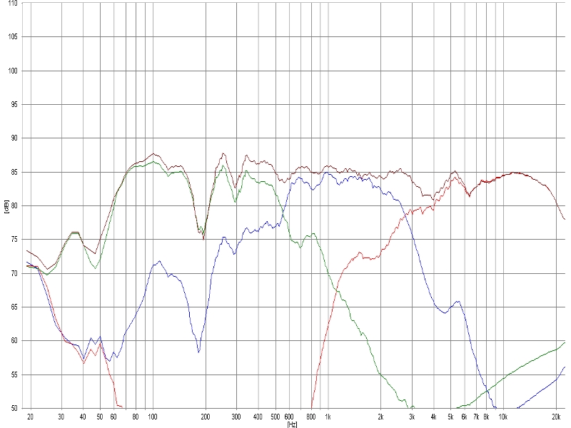

ID:	182789Добрый день всем.Комплект динамиков В2006.8,МР1314к.п.,Т261.8. пролежал без дела почти год.Наконец собраны корпуса и обмерены динамики.Конструктив корпусов,включая расположение динамиков, использовался от предыдущей модели на купольном СЧ,так что можно будет наглядно сравнить АЧХ динамиков и сделать некоторые выводы
ID:	194117   Нажмите на изображение для увеличения.

    День добрый.Сегодня собрал кросс,пока на макетке.АЧХ на рисунке. На Вч электрически второй порядок.Он не сильно подавляет резонанс головки,с третьим подавление лучше,но лишний конденсатор.Послушаю,если призвуков давать не будет -оставлю второй.Акустически получился первый порядок в области совместного излучения с СЧ,у СЧ акустически третий,иначе никак,уж больно большой выброс на 5.5 кГц.

    Добрый Аватар для Gudronov
    12,182
    По умолчанию Re: Трехполоска на динамиках АСА
    Во как. Странно - шкала частот явно не совпадает с первым постом. На 1.5K отличается, судя по пищалке.
    Пик у средника - не проблема, он запросто давится режектором. Точечно, так сказать.
    Аватар для Алексей Коваленко
    31.05.2012
    г.Ейск
    1,849
    В первом посте на пищалке электрически третий порядок.
    12,182
    Я ориентируюсь по спокойному участку от 5.5 и дальше. Такое впечатление, что исходный рельеф сдвинут в последнем измерении вправо. Или это фильтр так звенит?
    31.05.2012
    г.Ейск
    1,849
    Действительно,я как-то не обратил внимание...Надо будет перемерить...правда могло быть,что ВЧ не та ,что в первом посте...надо вторую измерить...Спасибо за внимательность
    12,182
    Это нормально. Тут затыка в том, что, если АЧХ пищалки (чистой) верна, то выправлять ее тяжеловато. Во всяком случае, обычным фильтром зигзаг 5.5-6.5 вряд-ли выровнять удастся, раздел будет не ниже 4кгц, навскидку. Тоже заградитель напрашивается, так же, как и на средник.
    31.05.2012
    г.Ейск
    1,849
    Думаю,что не стоит её пытаться ровнять там,как и СЧ...Сегодняшнее беглое прослушивание в сравнении с аналогом на куполе показывает,что при близких АЧХ звук настолько хуже...впрочем и уровень цен головок другой.СЧ тянуть выше вряд ли нужно,она и в этой полосе тяжела...ВЧ эти, свои деньги тоже отыгрывают,менее 1000р за пару...
    Лично мне МР1314 гораздо больше понравилась с первым порядком от 3 кГц (что-то порядка 0,7мГн) с режектором на 5,5. И срасталась как с Т262, так и с Уэйвкоровской шелковой 1,5-дюймовкой (3-й порядок от 3 кГц) как влитая
    31.05.2012
    г.Ейск
    1,849
    А какой акустический порядок получился?Я этот вариант попробую,но не думаю.что кардинально что-то изменится.
