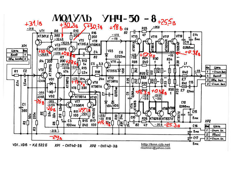

    Всем здравствуйте и с праздником.
    Усилитель Радиотехника У7101 вот такая вот каша-малаша с контрольными точками УНЧ. Перед этим сгорели резисторы R23 R27.Взорвался конденсатор С15. Были пробиты диоды в БП. Резисторы заменил, заменил все электролиты в УНЧ.
    С чего начинать и стоит ли ковырять?
    Проверил VT13 VT14 VT16 - норма, VT15 пробит на обоих каналах - что дальше?

    B-Flat, оконечник заменить не хотите? Проще выйдет, имхо

    Цитата Сообщение от Самый ! Посмотреть сообщение
    B-Flat - а ещё проще - сразу лапки кверху , и другой усилок взять.
    Я не такой человек, чтобы сдаваться. Усилитель я взял в плачевном состоянии, были следы паяльника на пластике защиты конденсаторов б.п., сопли припоя.Хозяин сказал что работал правый канал, но тихо, проверить я не смог - не было шнура DIN5-RCA, просто вскрыл и увидел все вышеперечисленные проблемы. С усилителем играли дети. Усилитель дорог как память о близком человеке для семьи и очень важно чтобы я его починил сам.
    Сегодня заменил VT15 - собрал только правый канал. Напряжения пришли в норму. Канал работает, но очень тихо, селектор входов не переключает входы, в колонке слышны только его сильные щелчки при переключении. Порадовал вход ЗС-М, самый лучший сигнал при подключении к нему. Слышен сильный фон, и волнообразный гул, потрескивание. Когда касаюсь корпуса, фон становится почти не слышным, волнообразный гул не уходит.
    При замене ёмкостей C3 (ещё советский) заменил на номинал 100мкФ - думаю, может надо побольше?
    Вобщем выкинул УП3-15. Подсоединил к гнезду запись на лицевой панели, всё нормально, усилитель заработал как надо. Я так понимаю проблема в плате входов? Хотелось бы также починить дисплей, сейчас работает плохо, постоянно наполовинку горят вторые 2 чёрточки, при повышении громкости загораются на полную, думаю что сам дисплей исправен, так как при выключении на доли секунды загорается весь ряд (вполнакала).
    Теперь мои ощущения от усилителя - отличный аппарат при качественном источнике. Так как я его раньше никогда не слышал, то при включении "аж заколдобился" - честно говоря не ожидал. Очень достойная машинка при прослушивании на средних и малых громкостях с качественной маломощной акустикой. Ветку прочту, думаю что ответы на мои вопросы есть, хотелось бы починить плату входов. Ну а если кому захочется - помогите здесь.

    микросхемы коммутаторов найти проблематично. Проще вывести на переключатель напрямую (попадались такие и похоже заводские) или сделать из селектора записи коммутатор на 2 входа
    Да вот они, не проблема вроде? http://www.chipdip.ru/product/k190kt2p.aspx В них думаете проблема?

    по таким ценам еще и с пересылкой - дороже аппарата выйдет. Проверить их просто если стабилизатор в норме откинуть пред и "ухом" проконтролировать
    К190КТ2П, (ML160) в Voltmaster.ru- по 10-30 рэ в зав. от региона .
    Совершенно верно, я в Москве - этот магазин недалеко от моего дома, вчера купил по 10. Померил напряжения в к.т. - на первой ноге +8, на выходе +15 вместо +24. Выпаял VT1 - hFE -0. Собрал левый канал - отлично.Спасибо!
