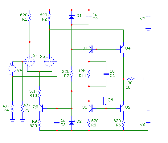

    Собрал вот такой вот предварительный усилитель.
    Питание - двуполярное, 120В.
    Транзисторы КТ940 и КТ9115
    Лампы - хорошо идут с большой S - 6Н23П, 6Н6П. Току не жалеть!
    Для первой выставлял 10-15мА, для второй 20-30мА
    Нагрузка - от 1 до 50кОм, выше сказывается емкость кабеля.
    Частотка - горизонтальна до десятков МГц (зависит от сопротивления нагрузки и от емкости кабеля)
    Усиление - крутизна лампы X сопротивление нагрузки
    Перегрузочная способность - до вольт на входе, потом растет 3я гармоника.
    Может использоваться для раскачки ТОСников, инверсников, или как RIAA корректор с соотв. цепочкой на выходе

    Старый знакомый Аватар для Noev
    14.09.2012
    591
    По умолчанию Re: Гибридный пред с токовым выходом
    Это понятно.
    Не очень...

    Цитата Сообщение от Noev Посмотреть сообщение
    Не очень...
    Мало?
    ---------- Добавлено в 23:06 ---------- Предыдущее сообщение в 23:05 ----------
    имеется ввиду на каждый триод
    А разве можно нагружать эти лампы на 620 ом, зашунтированные к тому же б-э переходами транзисторов? Да и менее 60 В на анодах (если я правильно понял) - не пойдёть.
    ---------- Добавлено в 02:23 ---------- Предыдущее сообщение в 02:01 ----------
    И как звучит?
    Аватар для fakel
    30.11.2007
    11,172
    лампы нагружены на гораздо меньшее сопротивление - на входное ОБ, а это единицы Ом. Rэ=26мВ/10мА = 2.6 Ом поэтому размах напряжения на аноде минимальный (по факту милливольты, лампа работает на КЗ) поэтому и напряжение на аноде можно выбирать небольшим. У меня на анодах 110В (120 питания минус 12В стабилитрона), можно и 80-90В, но тогда смещение на сетке получается довольно малым, меньше вольта и начинает переть сеточный ток (у "крутых" ламп довольно частое явление).
    Благодаря тому, что напряжение на анодах постоянно, лампа имеет макс крутизну, а повышение второй гармоники (ООС поля анода не действует) компенсируется 2х-тактным включением.
    И как звучит?
    чистенько
    Старый знакомый Аватар для Nick-nack
    07.11.2012
    Да
    572
    Интересно
    мне нравится идея.
    использовать лампы с их более-менее линейными U-I характеристиками и "сломанный каскод" с токовым зеркалом.
    спасибо за подарок, обязательно попробую

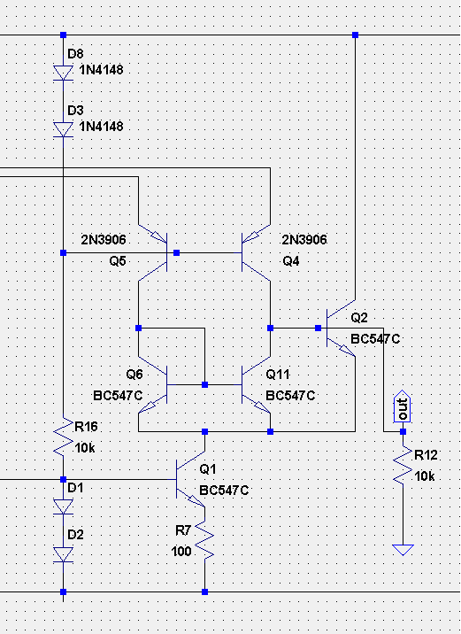

    как мне кажется у этой схемы 2 слабых места.
    1) немного слабая нагрузочная способность (хотя 10к она прокачает, меньше будут расти нечётные, так что тут норма)
    2) подавление пульсаций отриц. блока питания очень малО (думаю около 30дБ).
    проблема решаема, если вместо ваших R5,R6 вставить ИТ и добавить один транзистор .
    PSRR увеличивается до 80дБ, усиление так же увеличивается.
    P.S. : можно будет засунуть пару сопротивлений в катоды, к.у. уменьшится, зато спектр будет "красивей".
    а для чего связка R11-C1?
    пока не вижу, зачем она там
    Последний раз редактировалось Nick-nack; 07.01.2013 в 01:45.
    Аватар для fakel
    30.11.2007
    11,172
    Плавающее зеркало по Орлову? Надо будет попробовать.
    Сопротивление в катодах имхо, ставить с осторожностью, т.к. возрастают шумы.
    Перегрузочная способность не скажу что слабая - поставьте 100к и получите 80В амплитудного с приемлемым спектром
    ---------- Добавлено в 11:22 ---------- Предыдущее сообщение в 11:19 ----------
    R11 C1 чтобы разгрузить по напряжению Q3
    ---------- Добавлено в 11:24 ---------- Предыдущее сообщение в 11:22 ----------
    Можно в катоды поставить подстроечник на 20-30 Ом, чтобы сбалансировать ноль на выходе, лампы немного но различаются
