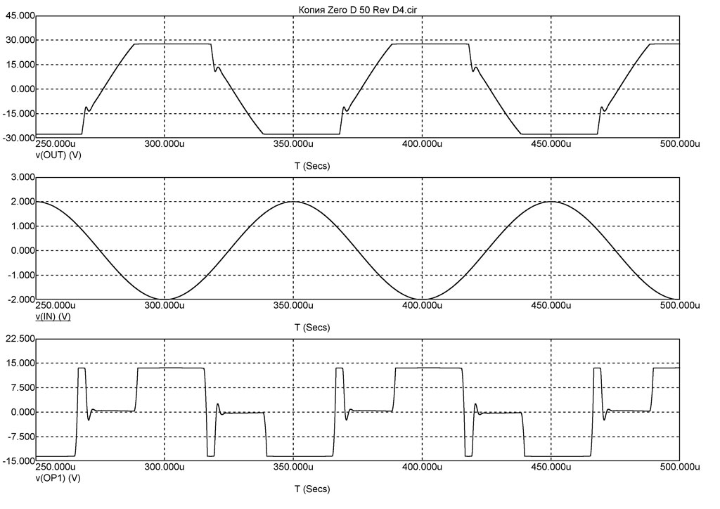

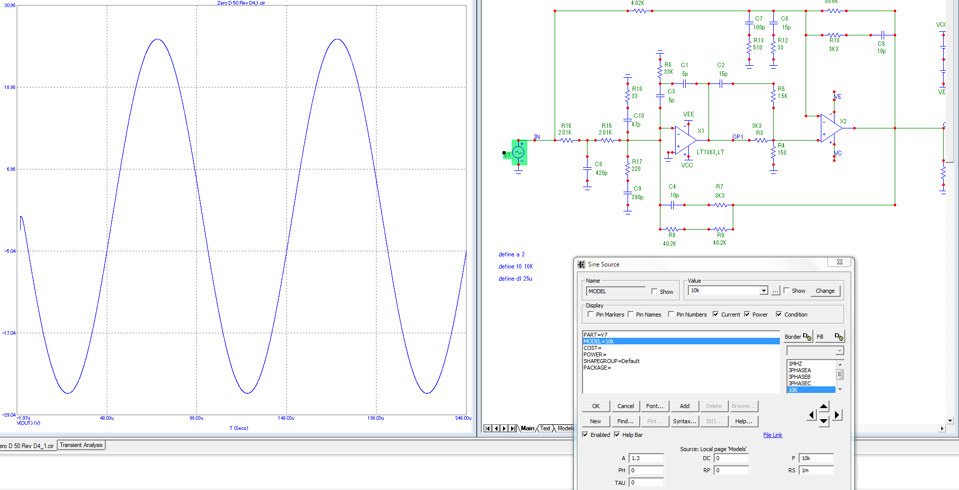

    Вот как работает усилитель на синусе 10 кГц! И это не меандр! Посмотрите как перегружается входной ОУ! И ФНЧ по входу здесь не поможет.
    Вы неправильно задали амплитуду входного сигнала - будьте внимательней.Нажмите на изображение для увеличения.
    А вообще, этот усилитель конечно неудачный объект обсуждения, меня в нём тоже много чего смущает.

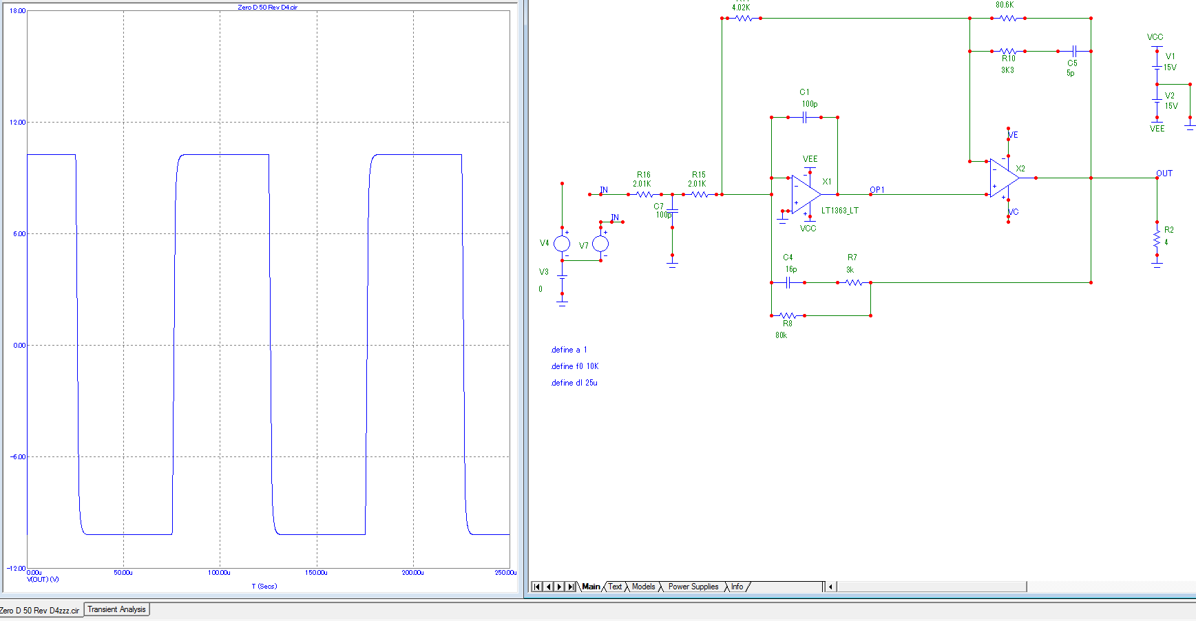

    Вот, немного изменил ZD-50 (прошу прощения у автора).
    Реакция на меандр с бесконечной скоростью нарастания.
ID:	161963Zero D 50 Rev D4zzz.cir

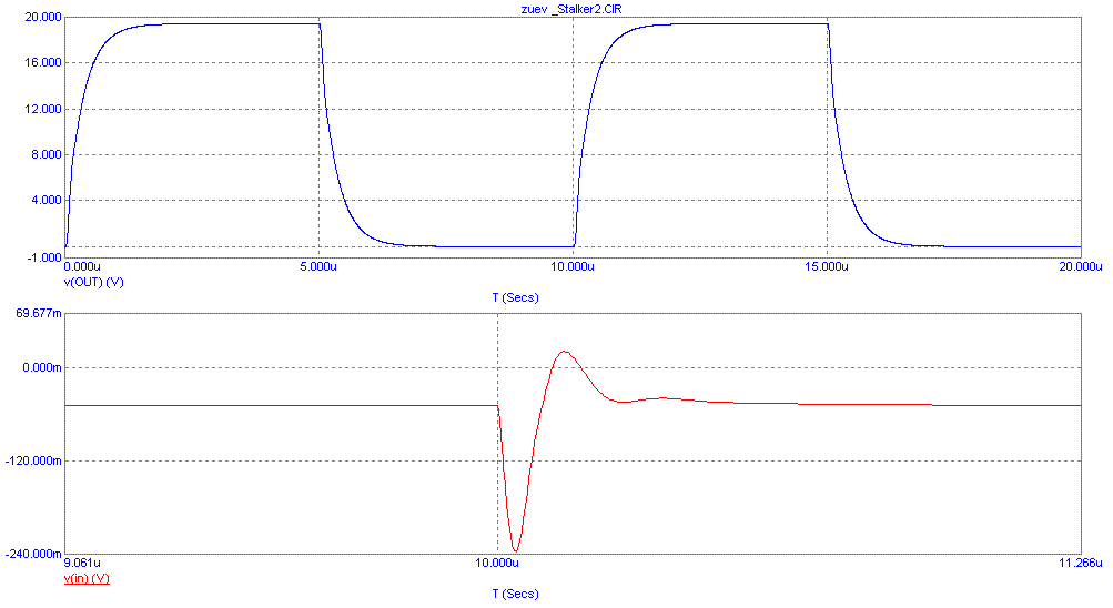

    SAPR, Я уверен.что черные ящики типа моделей оу тут для понимания сути вопроса не важны. Графики давать не надо.даю свои .Вот тут все три уся с разным петлевым усилением. Один на базе Оды,второй ОУ плюс ВК с усилением на шиклаях,третий усь Зуева модифицированный на сталкере,введено токовое зеркало.
Название:	zuev _Stalker2 меандр.GIF
ID:	161965   Нажмите на изображение для увеличения.

    С уважением Максим.

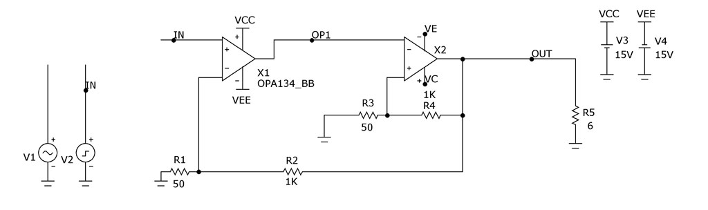

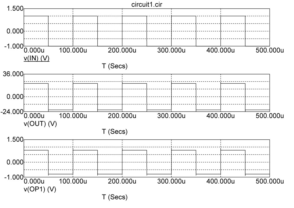

    Давайте графики мендра в точке суммирования идеальных глубокоосников с указанием величины петлевого усиления.. Тогда будет пища для размышлений. А так .слова и все
    Пожалуйста. Как видно, первый ОУ не перегружается.
ID:	161969   Нажмите на изображение для увеличения.
