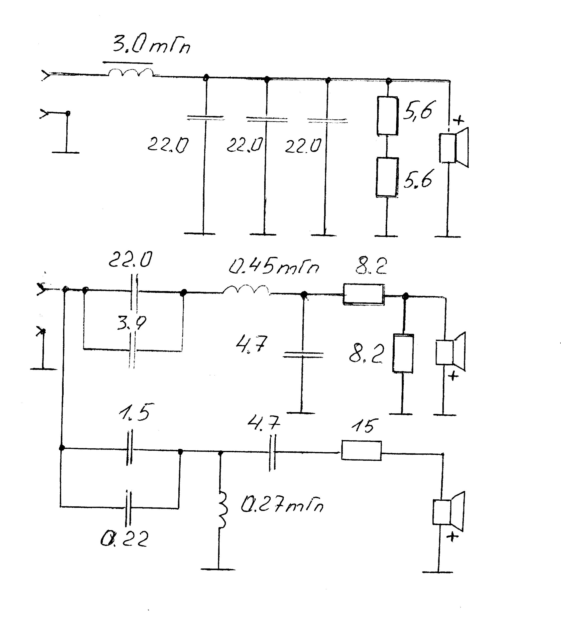

    По умолчанию Re: Трехполоска на купольном СЧ
    Алексей Коваленко,воложите пожалста схему последнего варианта фильтра.
    Выкладываю схему
    Алексей Коваленко, поздравляю с успехом!
    Скажите, а параметры у восьмерки на басу не измерялись? А о Бать говорил, что нее добротность выше паспортной. Я хотел делать на ней, но сейчас делаю на Пирлесе.
    Фильтр близкий, только на пищалке я бы обошелся вторым порядком электрическим. И зачем вы средник наверх поставили?
    Спасибо,Георгий.Добротность несколько выше паспортной ,около 0.46,к сожалению точно не могу сказать,листик с измерениями утерян...У меня было две пары,с очень небольшими расхождениями по параметрам между собой...так что ,думаю,их вполне можно использовать и в серии...итоговая добротность в ящике(около 50 л) с фильтром и проводами оказалась около 0.8...несколько великовата,но в звуке я большого криминала не услышал.
    Средник наверху-это макетный ящик...посмотрите последние фото...второй порядок пробовал,с ним у меня большая неравномерность была на стыке полос,возможно на слух я бы не заметил,но в итоге оставил третий...
    Георгий,а Пирлес какой пробуете?Я тоже хочу в следующей версии 830869 попробовать с ихней же Вч Peerless HDS 1" 8 Ohm 810921.
    Это в режиме генератора тока? Какое напряжение и резистор?
    резистор на 520 Ом и 5 вольт с генератора...с резистором в 1 Ом никогда не мерил...
