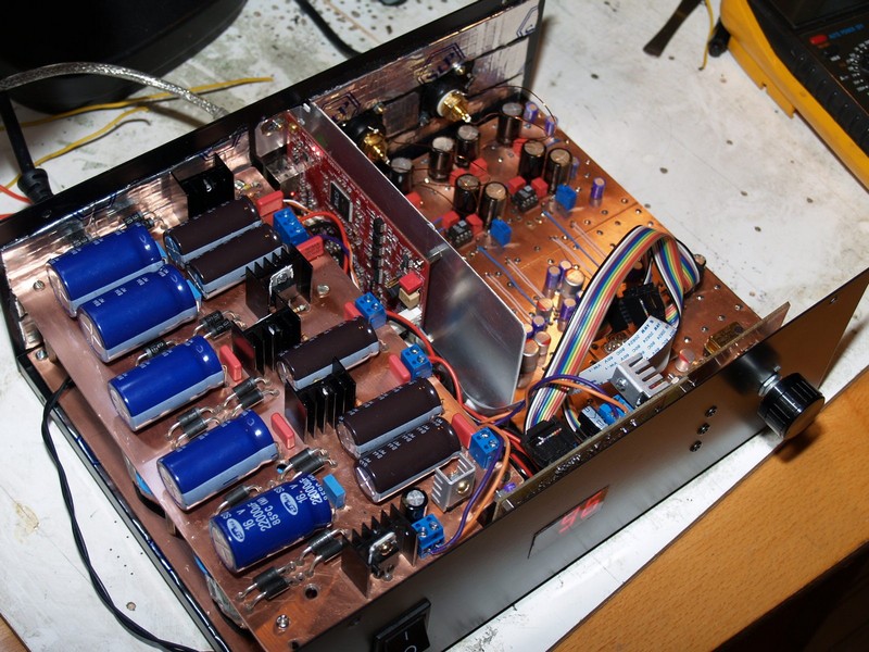

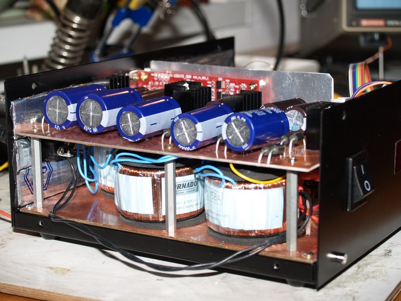

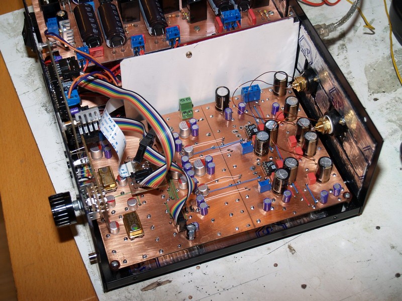

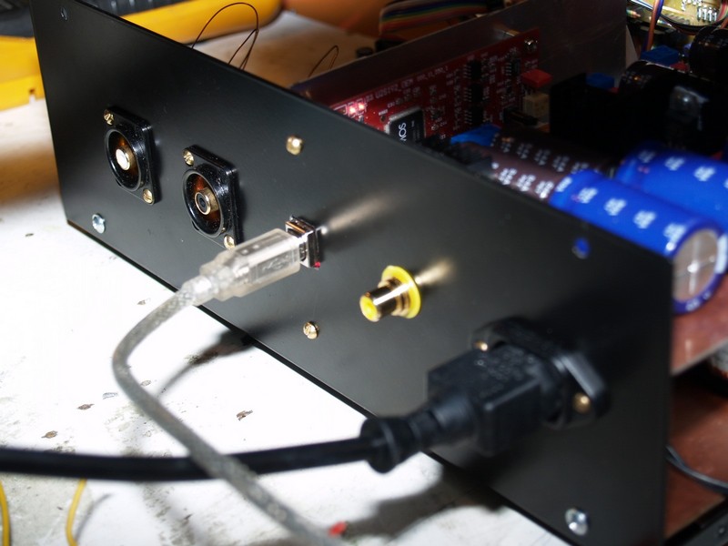

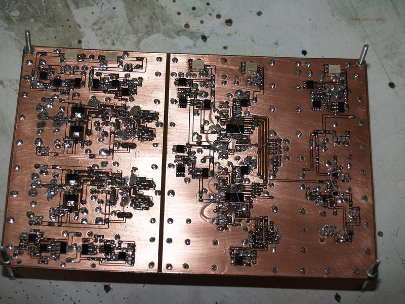

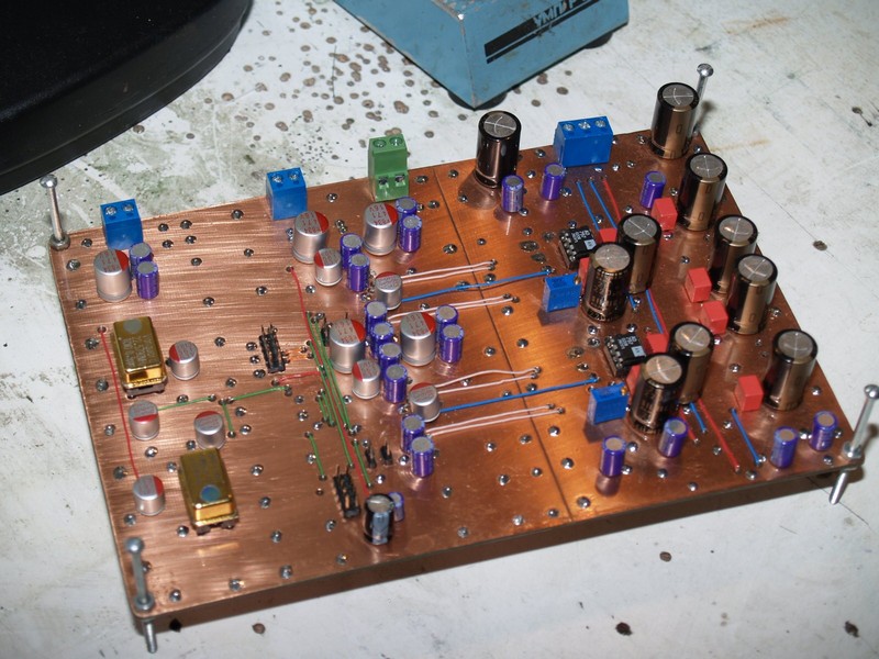

    Собственно - не знаю куда тему приткнуть - в цапострой или здесь...
    У этой марахайки есть предыстория. Я занялся вытаскиванием звука из компа достаточно давно- как когда-то купил 0404 юсб, придумал синхронный конвертер кв шина - спдиф, вроде все хорошо, но оставалась принципиальная засада - без серьезного влезания в достаточно мелкий монтаж 0404ЮСБ вытащить больше, чем 24/96 не вышло бы. А записей 192 И 176 достаточно много. Хотя - тогда меня хайрез не интересовал особо, зря, конечно...
    На дружественном форуме завязалась короткая дискуссия по поводу целесообразности хайрез как такового, которая сподвигла меня на послушать. Ну - проникся. С другой стороны сочетание ночи, ибея, карточки, коньяка иногда материализовало странные, по сути не нужные вещи, типа генераторов мастерклока, каких-то конденсаторов и т.п.
    Потом наткнулся на эту штуку http://www.abc-pcb.com/?page_id=187
    ИМХО - идеально (за исключением ФСС разъема - но это мелочи) - асинхрон, гальваническая развязка, внешний клок принимает, сетки переключает, семпл рейт выдает, драйверы ЮСБ Одио 2.0 есть.
    Далее - выбрал чипсет для цапоголовы - прежде всего, чтобы не повторяться (в рамках Веги), и по совету товарищей - купил пару wm8741.
    В результате вышло то, что вышло. ЦАП на двух волфсонах в монорежиме. Соственно - без изысков. Питание - последовательные стабы с опорой на тл431, схема выхлопа - даташитная. Только повторитель на биполярах прикрутил.
    Индикация устроил на настоящем винтаже - на 155РЕ3.
    Несколько спешил (свободу купил ненадолго - скоро повозвращаются с морей дети с Фактором), поэтому достал из хлама совершенно непотребную коробку (хотел когда-то внешний БП сделать) - ну, с помощью СТП я ее приглушил, но явно маловата - пришлось БП в два яруса городить - и вообще - неоправданно плотненько. Могут еще вылезти тепловые проблемы, недолго гонял. Вообще - считаю макетом пока.
    Но главное - это этот Эдель - совершенно беспроблемная штука - никаких сбоев, никаких проблем с драйверами и т.п. Форматы - все.
    И я очень доволен звучанием. Т.е. фактически - похоже я имею шанс прийти к единому источнику ( а то поразводилось тут у меня), если все будет нормально и до ума доведу - там есть потенциал для роста.
    Картинки прилагаются. Схем традиционно не рисую. Ибо не умею/влом.
