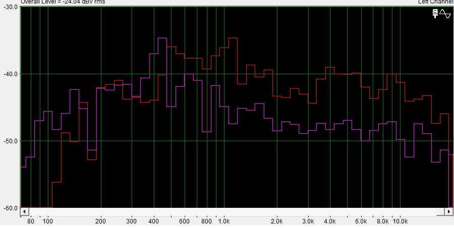

    Ну вот частотки маньяка (красным) и АС79(фиолетовым)
    на 200 совпадают, но уровень у маньяка на 2.5дБ больше и имеет подъем на 400-1200, у АС79 после 1000 можно смело добавлять дБ 4-6, вот и появится середина (сейчас звучит как будто исполнитель отвернулся в сторону, и резонанс на 450 дает небольшую "баночность")
    Совершенно необязательно. Оно может просто начать орать.. Проблемы с серединой так просто не решаются, к сожалению..
    Орет когда в дифе возникает зонное излучение (обычно 2-3кГц), у АС79 все чистенько - даже следов не видно и на романсе больше похоже на оригинал (резонанс на 450 возможен от какого нибудь размера ~38см)
