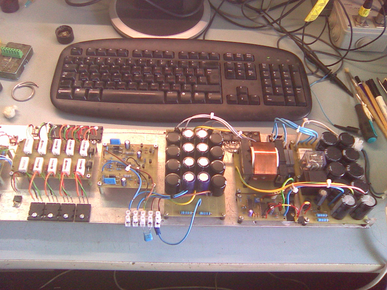

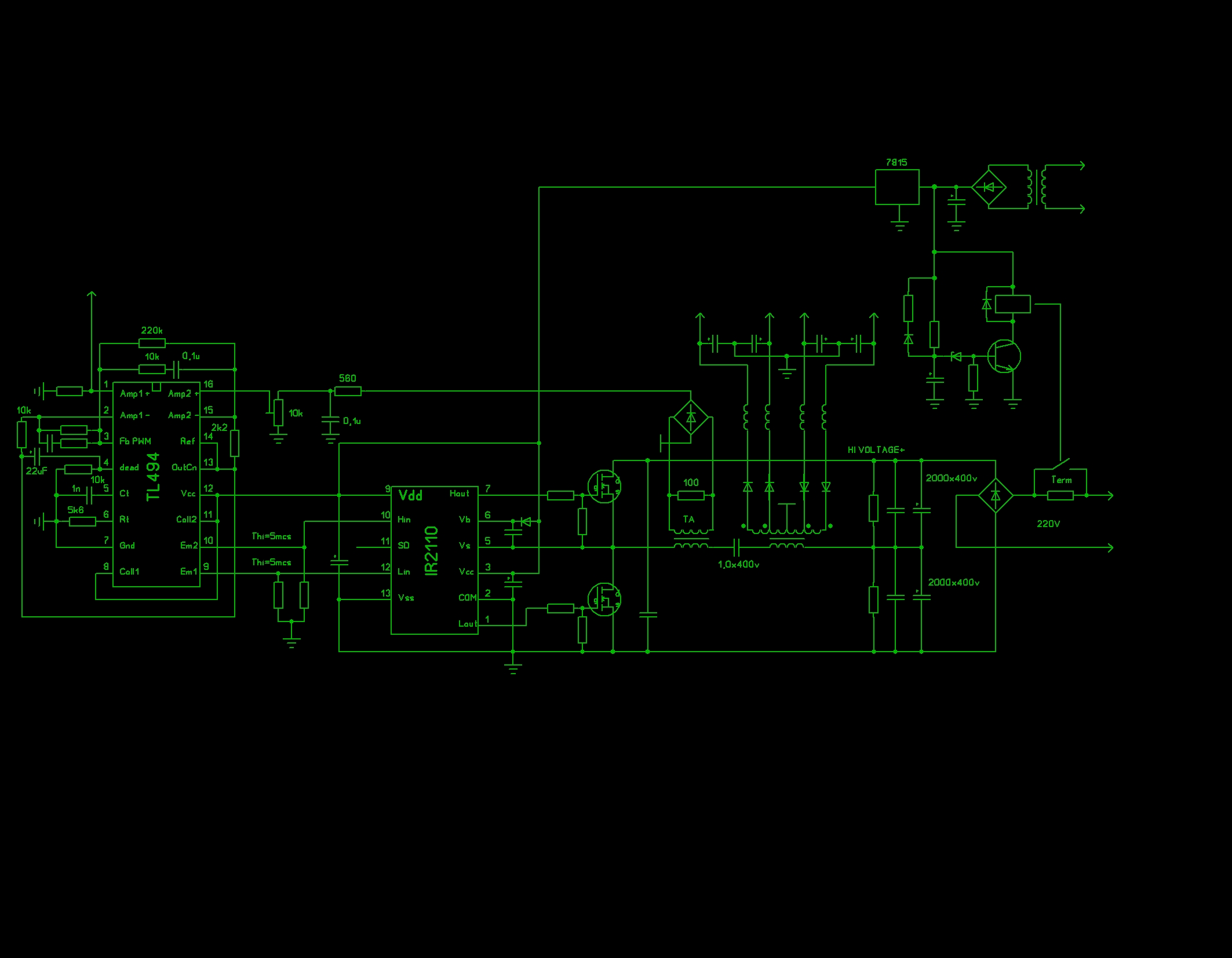

    Добрый день.Есть задача собрать ИБП для питания УНЧ с двухуровневым питанием.
    Изготовил макет-схема ИБП полумостовой инвертор без затей.Столкнулся с плохоустранимой помехой во вторичной цепи на часоте работы генератора(игольчатые импульсы с амплитудой 1вольт).Подскажите способ борьбы сданным явлением.Крайне важно снизить её величину-так как дает сбои в работе амплитудного компаратора усилителя

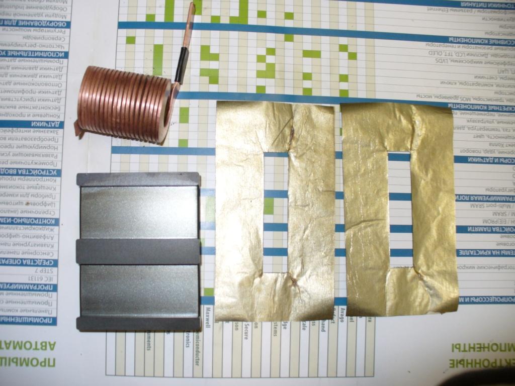

    http://www.alibaba.com/product-gs/54...flat_wire.html
    http://www.alibaba.com/product-gs/48...wire_coil.html
    мне не виден ютюб, но, судя по описанию подозреваю, что машна подобная http://www.google.com/search?q=spira...w=1716&bih=948
    ааа, семен семеныч. а я то думал, что что-то новенькое.
    у таких катушек довольно большая емкость паразитная, что ограничивает их рабочую частоту
  5. #64
    По умолчанию Re: помеха при работе ИБП
    Electrovoicer, 26пФ на RM12 и 12 витках, тоже самое на медной ленте с полиестер .05мм изоляцией - 110пФ, впрочем, я повторяюсь. Кроме того, пружина, при желании, растягивается.
    тут уж палка о двух концах....или поверхностный эффект или увеличение ёмкости.....подозреваю, что выигрыш по снижению поверхностного эффекта
    даст больше, чем возросшая межвитковая ёмкость ..однако мы опять оффтопим
    Ну почему же, топикстартер задавал вопрос о правильном трансформаторе.
    А машинка очень перспективная
    Кхгм..., мы так умеем и без шестизначной закаточной чудо-машинки (на картинке), вот только с полиимидным кафтанчиком облом. IVX, по идее при такой намотке плотность тока неравномерна по сечению ленты, концентрация тока растёт к центру, к внутренней стороне витка.( по Р. Ридли) Это для дросселя, или если в трансе пружины одна в одну не вставлять. Если первичные- вторичные пружины одна в одну, тогда гуд. Но это имхо, подкреплённое картинкой. В планере поджарил короткозамкнутый вторичный виток зажатый между первичками, концентрации тока в центре витка не наблюдается, прогрев только на углах. В обычном трансе со спиральной намоткой и пружинами одна в одну должно быть то же самое, имхо.

    [QUOTE=thickman;1536473]Ну почему же, топикстартер задавал вопрос о правильном трансформаторе.
    Всем добрый день,я постарался прислушаться к ответам на мои вопросы и кое что полезное почерпнул из инета,в частности мне помогла эта статья
    http://www.power-e.ru/2007_02_71.php
    Трансформатор был переделан и теперь выпрямители вторичек приняли человеческий вид(два моста).У меня вопрос как грамотно выполнить дроссель фильтра для четырех напряжений относительно средней точки.На одном сердечнике или для каждого индивидуальный?
    Тема больная. Помню ругань по этому поводу была.
    Я бы мотал на одном кольце все 4 напряжения. У меня так и сделано, правда для двух напряжений. Кросс регулирование супер.
    Основная идея - соотношение витков каждой обмотки на дросселе должно быть таким же как и на трансформаторе.
    Да и еще, все 4 обмотки мотаются в одном направлении. А вот подключение противоположных по знаку нпаряжений производится с разных сторон.
    Гляньте как это сделано в обычном АТХ БП для компа.
