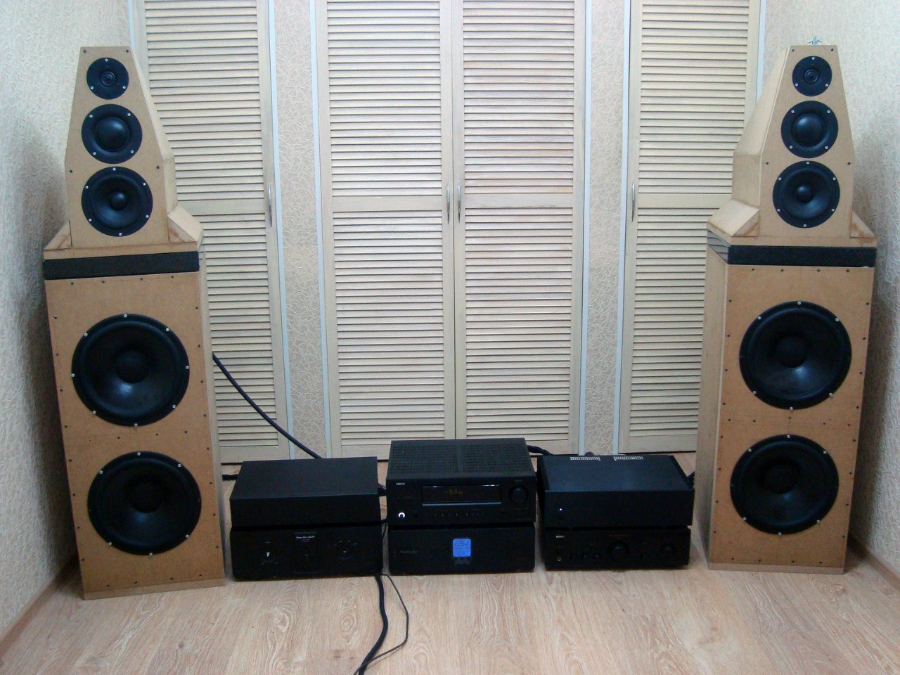

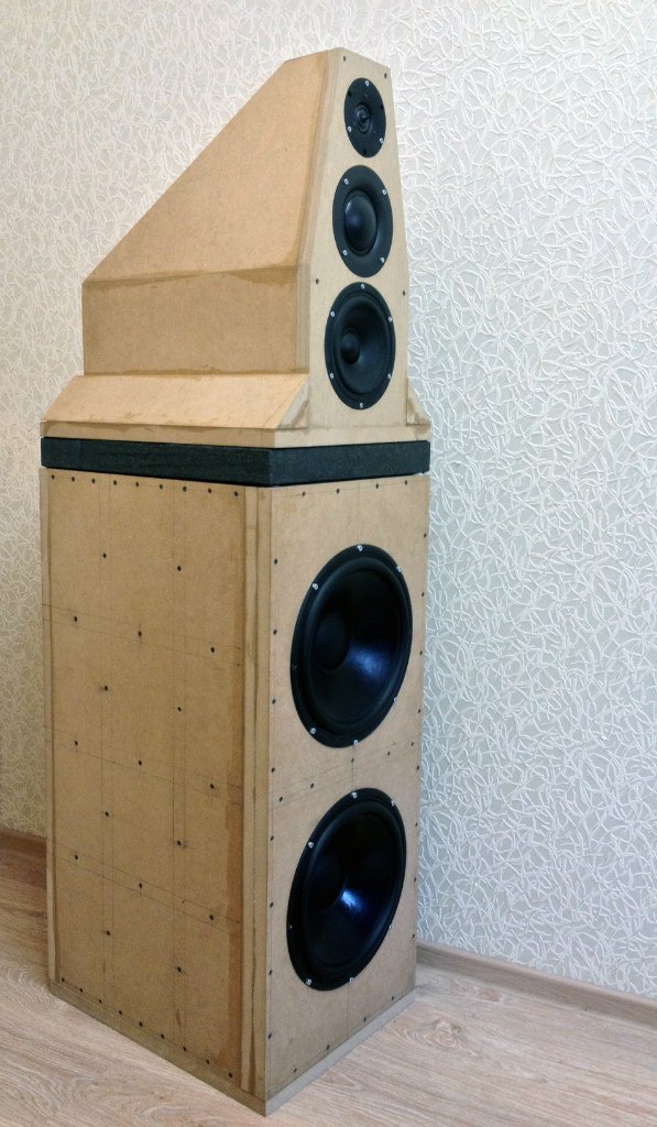

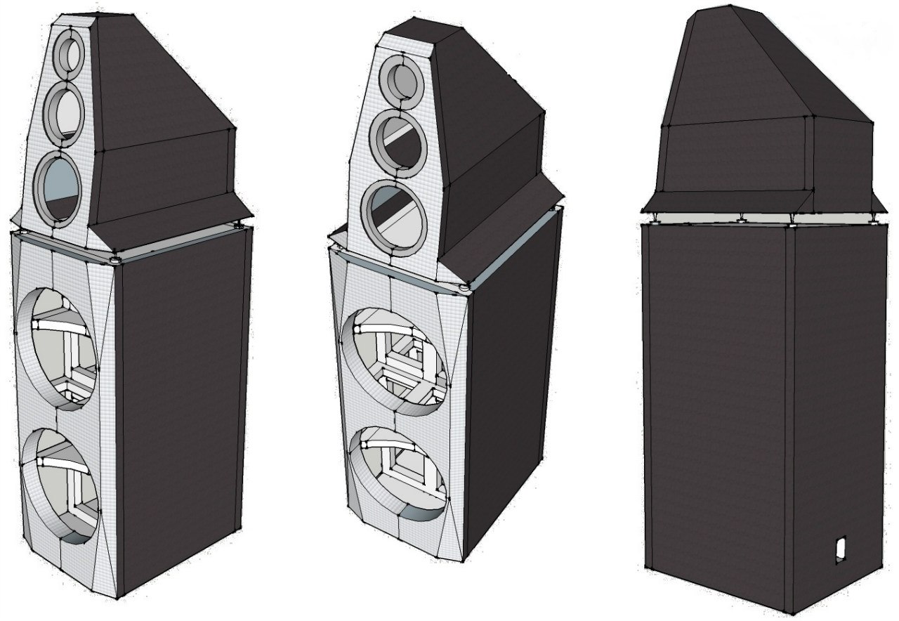

    Добрый день.
    Долгий проект.
    2 нч секции в каждой по 2 sls 12 ЗЯ
    по 2 шт потому как цена не велика,запаса более.Да и динамики напрягаться меньше будут.Играет от 2х Холтонов на 3х парах. Коррекция линквица.
    2 ящика из МДФ 25мм с чистым обьемом 115 литров и со шпангоутами внутри.
    2 полочника которые встанут сверху этих нч в отдельном корпусе.
    ВЧ Morel Tweeter CAT 308 ScanSpeak R2904/700009
    СЧ ScanSpeak D7608
    СЧ/НЧ Wavecor WF182BD04-01
    ЗЯ ~10 8 литров из мдф 25мм так же с распорками.
    Играть будут от миллениума.
    РГ никитина
    Предполагаемая форма.

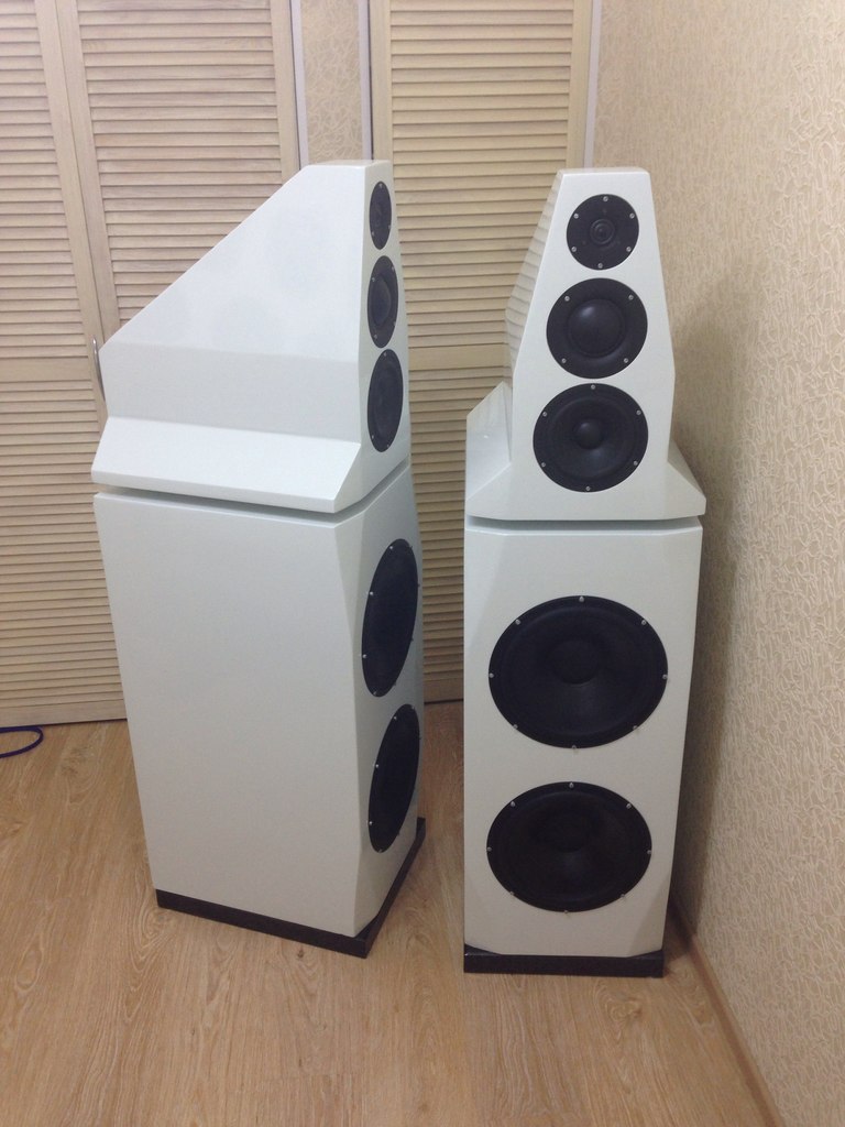

    система в сборе
ID:	228119 Нажмите на изображение для увеличения.
ID:	211565 Нажмите на изображение для увеличения.

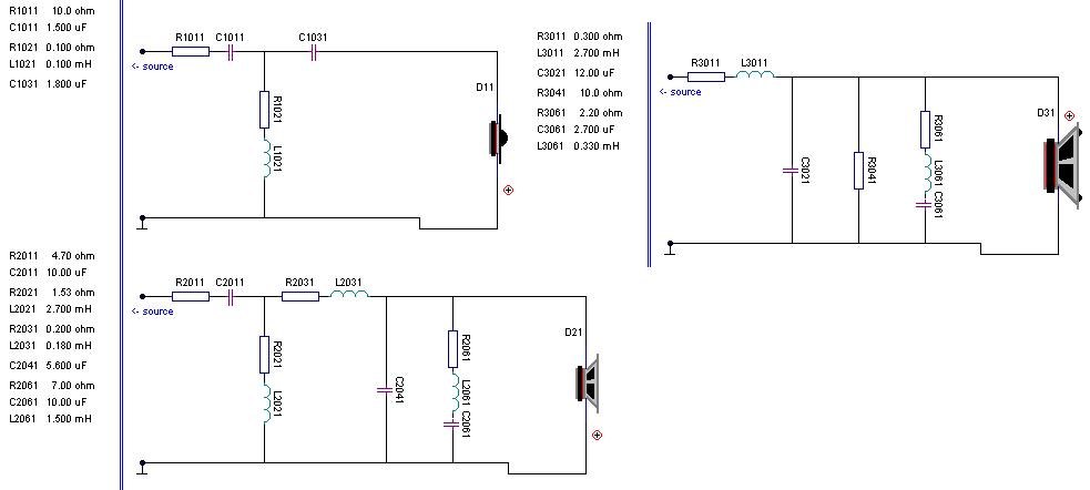

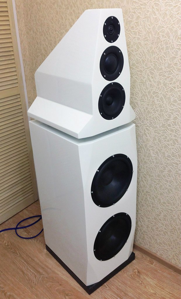

    НЧ секции готовы.Мониторы готовы.
    Фильтра готовы-слушаемс.

    Цитата Сообщение от Бочкин Евгений Посмотреть сообщение
    ..тихо... .. сделать 2 нч секции в каждой по 2 sls 12 или 2 sls10..
    имо 12".
    По умолчанию Re: НЧ секции ЗЯ. Не определившийся долгострой.
    Планируется переезд в частный сектор
    Это самый важный фактор в данном случае - есть большое поле для маневра. Я бы в таком случае рассмотрел IB:
    http://ibsubwoofers.proboards.com/index.cgi

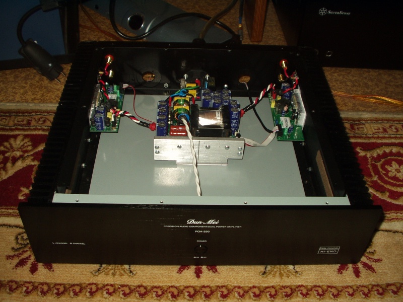

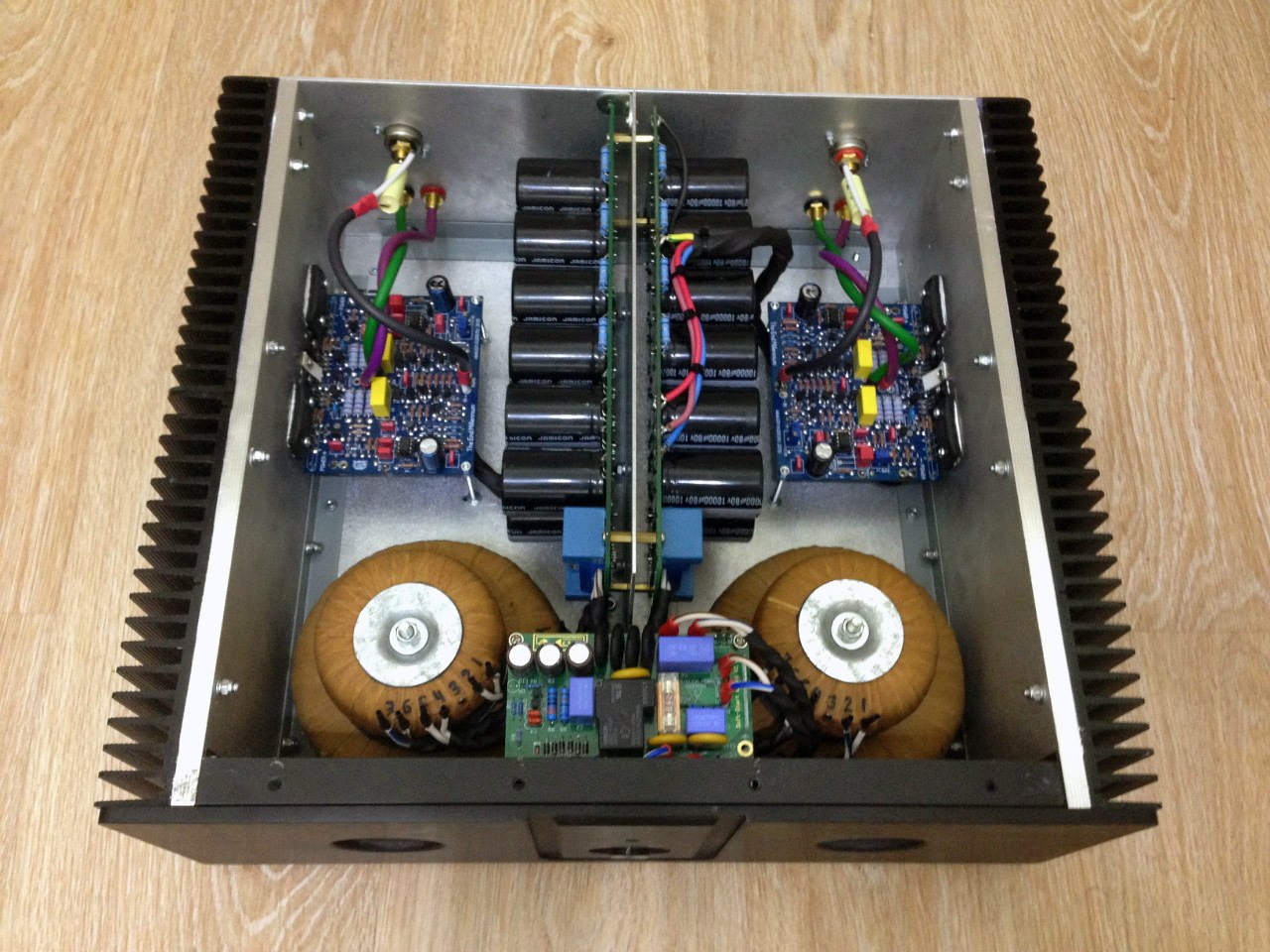

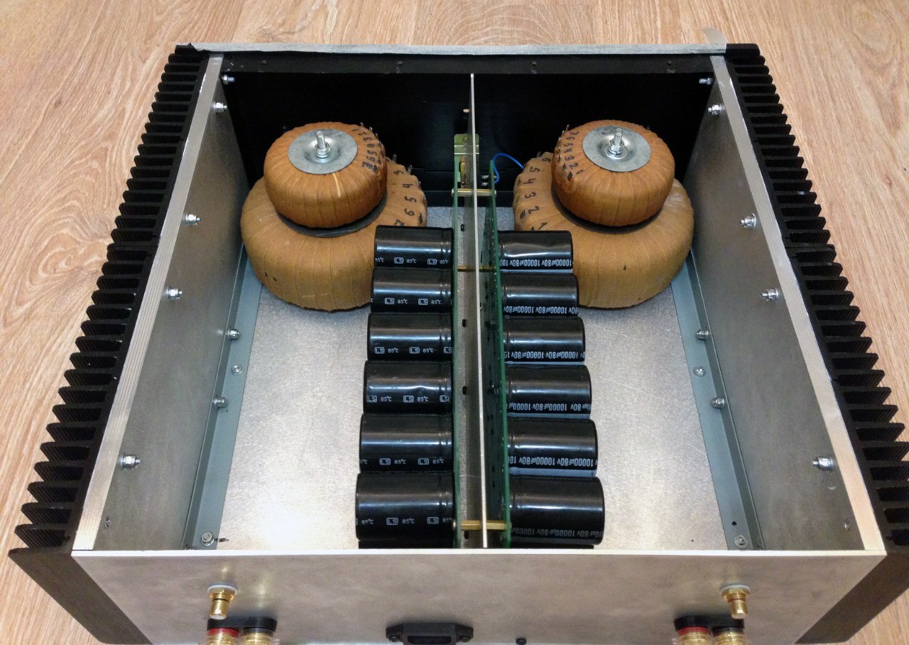

    Начинаю собирать усилитель на эти НЧ будущие.
    Комплект 2 платы холтона и 2 платы БП и 2 транса уже заказал.
    Будет 2е моно.
    Корпус Люминь.Радиаторы боковые цельные.Дно и крышка из алюмини 5мм.Радиаторы основание 10мм и ребра 18мм.Передняя панель 8мм.Размеры общие 445х130х295.Вес около 5кг.Так же купил разъемы основные.
    http://www.audiomania.ru/pdf/picture...w4534g00_1.pdf
    Кто то с ними сталкивался?
    У пирлеса ооочень не нравится штампованная корзина...
    Про ссылки спасибо почитаю на досуге.

    Думаю? ИМХО? вы идёте по кругу типа Этого
    "Наш Российский ответ буржуинам или 32х12" в бп4!"- много динов, киловатт, а звука-Мало.
    Если размеры и вес не очень актуальны обратите внимание на Это .http://www.cowanaudio.com/th.html Слушал подобную конструкцию - бас не хуже чем в ЗЯ.
    делайте 30 Герц. "Тапок" Дин желательно такой http://magaudio.biz/production/louds...12-inch/m1201/ или подобный ему.
    1 такой дин в Этом "Тапке" с усилом 500-900 Ватт переиграет и по давлению и по качеству 4 Peerless sls12

    Спасибо за ответы!
    Корпус не подскажу где такой взять-сам ищу второй такой же.Хотел заказать с китая но они тонкие все какие то.И тут случайно залез на (не реклама) авито и там продовал человек.У него в нем был БП и 2 харда от компа.Достался за смешную цену в день звонка Корпус действительно очень качественный.Никаких отличительных знаков или клейма на нем нету
    Я не иду по такому пути-простая логика.XLS не хочу-не люблю когда ход динамика безумный,да и подвижка тяжелее у него-поэтому sls.А так,как 1го не хватило,то динамика 2.Каждая секция будет 8Ом - усилителю легче,площадь излучения больше,та же громкость при меньших ходах подвижки,чувствительность выше и опять же ИМХО должны быть более контролируему и быстры чем та же 18* бошка.А 2 секции так как на них сверху планируется еще 2 средних по размеру трехполосных полочников.Вот собственно и все.
    Можно ли фото с других ракурсов этой "торпеды".Это же четырех волновик если не ошибаюсь?Собирал другу в фокус четырехволновик на 8* sundown.О такой штуке домой не думал...

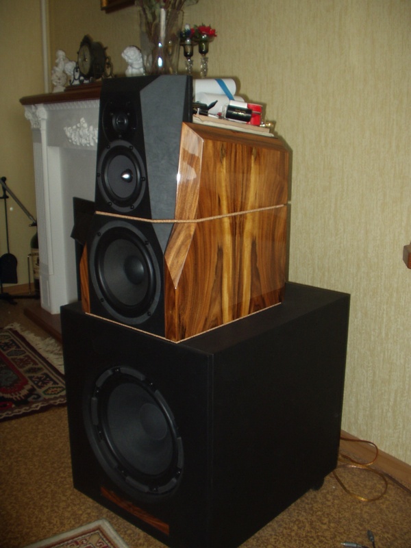

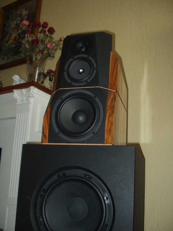

    У меня по схожей концепции построена акустическая система.
    Два 75л ЗЯ 12" как подставки - на них отдельный чугуниевый мощник, фильтрация и коррекция осуществляется коробочкой miniDSP. Сейчас (временно) стыковка не самая оптимальная с монитором и срез снизу около 32Гц по -3дБ. Позже, окончательно выстрою чуть иную стыковку с мониторами и опущу нижнюю границу до 26Гц (-3).
    Сверху достаточно компактные 3-ёх полосные мониторы 8"+5"+1" с пассивными фильтрами, питаемые от своего усилителя.
    Что касается баса, то для помещения чуть меньше 20м^2 - хватает более чем

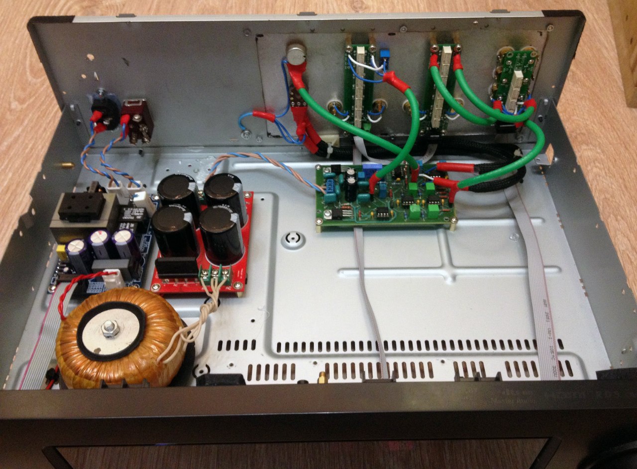

    Головки заказные, на базе 12" от ACAlab http://diy-audio.narod.ru/audio/3012.8.htm Как альтернативу им, сначала рассматривал как-раз SLS12
    Усилитель класс D, на базе вот этих проф. модулей http://audiosila.com/product/dm-7004/ и их же ИБП. Сначала смотрел на Холтона...
    Корпуса оптимальные - баттерворт. За счёт низконастроенного LPF фильтра и компенсации потери отдачи усилителем, удётся получить такой низкий срез снизу.

    В усилителе БП импульсник?
    Сколько стоили динамики?
    трехполосная секция просто конфетка

    Да я сам, не ставлю точку, сейчас вот дождусь ремкомплектов и поставлю на верхушку сладкоголосые Морельки 338-ые
    А XT25 уйдут в другой проджект, с куполом на серединке...
    БП да, импульсный, он там где-то представлен по ссылке выше.
    Классический трансформаторный на такие напряжения как-то совсем не бюджетно получался...

    Михаил привет! У басовой "надстройки" такая форма "морды" себя оправдала?
    С уважением, Олег.
