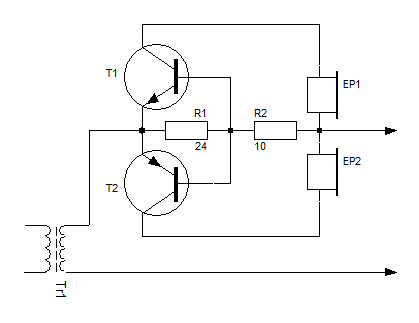

    Пришлось недавно рисовать схему с четырехслойки, прозванивать тестером не удобно, иногда надо p-n переходы щучить, то резисторы мелкие то же звонятся, вот от лени и что бы никуда не смотреть, соорудил такую штучку для телефонов
Название:	стерео прозвон&#10.GIF
    напряжение переменки ~1.2В что бы переходы были не слышны подключаем к щупам диод и уменьшаем напругу до пропадения звука, верхний предел сопротивления задается R1, на одну иголку припаял мягкую стальную щетку для быстрого поиска "вынырнувшего" проводника.
    Ещё проще получается шняжка, если не нужно ограничение верхнего предела сопротивлений

    А взять омметр у которого на измерительных щупах 0.2 вольта не проше ?
    Аватар для Борисыч44
    03.08.2005
    Киров
    6,162
    По умолчанию Re: Стерео прозвонка
    Омметр надо ждать, смотреть сколько покажет (на каждой дорожке 2-3сек, получается "дохрена" и глаза свернешь ), с диодами/транзисторами полярность крутить, а тут можно настроить чтоб переходы слегка "рычали", проводимость сразу слышна и дохлость то же - красота
