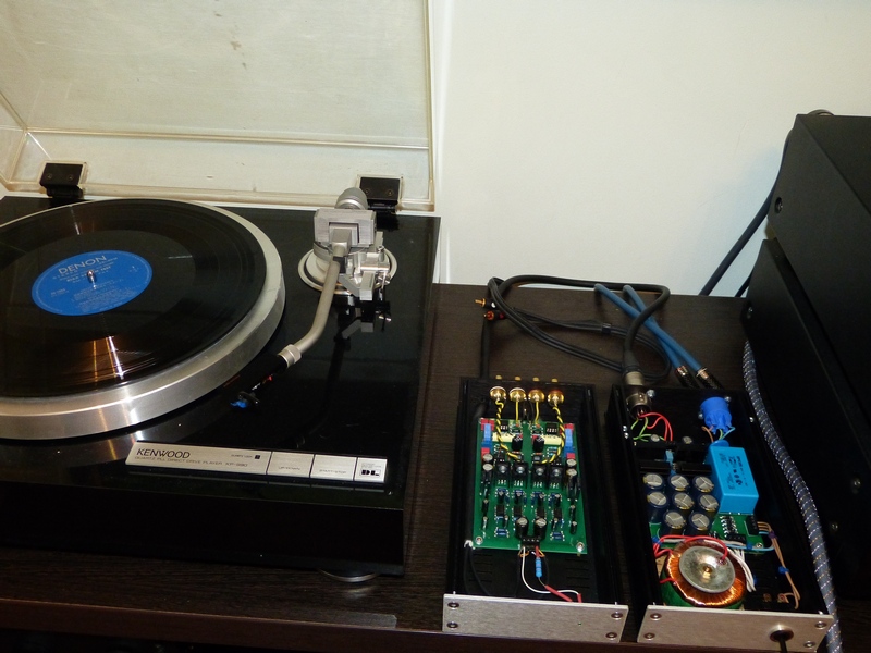

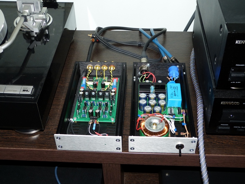

    Не найдя отдельной ветки по данному корректору решил создать новую.
    Подробное описание на сайте автора
    http://lynxaudio.narod.ru/article.ht...les/lynx04.pdf
    Благодаря помощи Дмитрия и Сергея (за что им большое человеческое спасибо),
    закончил сборку Lynx 04. Результатом приятно впечатлен.

    По умолчанию Re: LYNX 04 - виниловый корректор
    А с чем используете - опишите систему.
    И что слушаете?

    Kenwood KD990 - (голова пока AT110, есть еще Шур97, но впечателние не произвел) - Lynx 04 - Lynx P045 (авторский!) (есть P05) - Lynx VTA 039 - Dynaudio Focus 220. Как то так. )
    По винилу особых предпочтений нет - в основном классика.

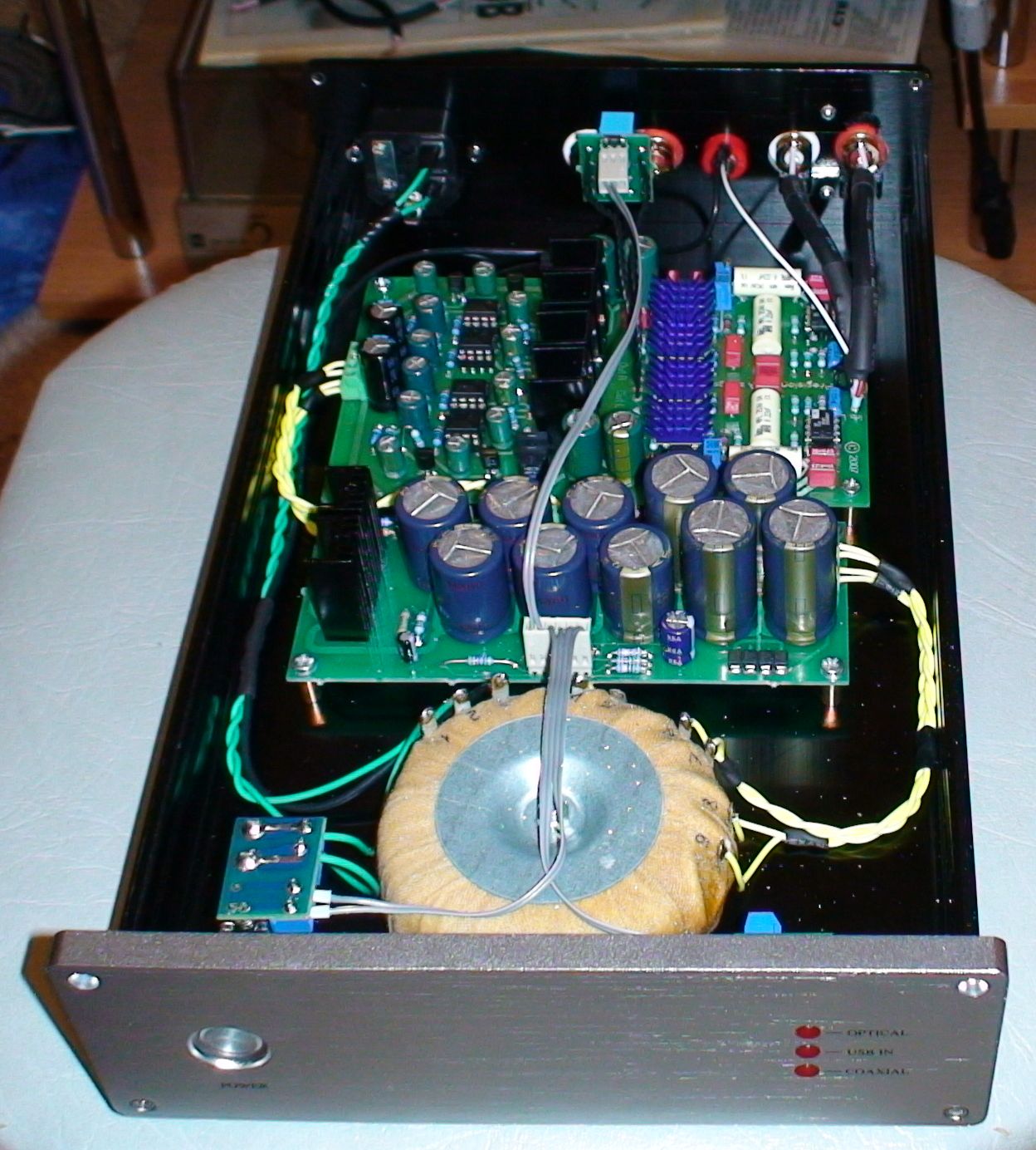

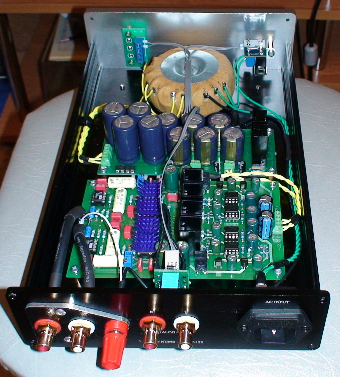

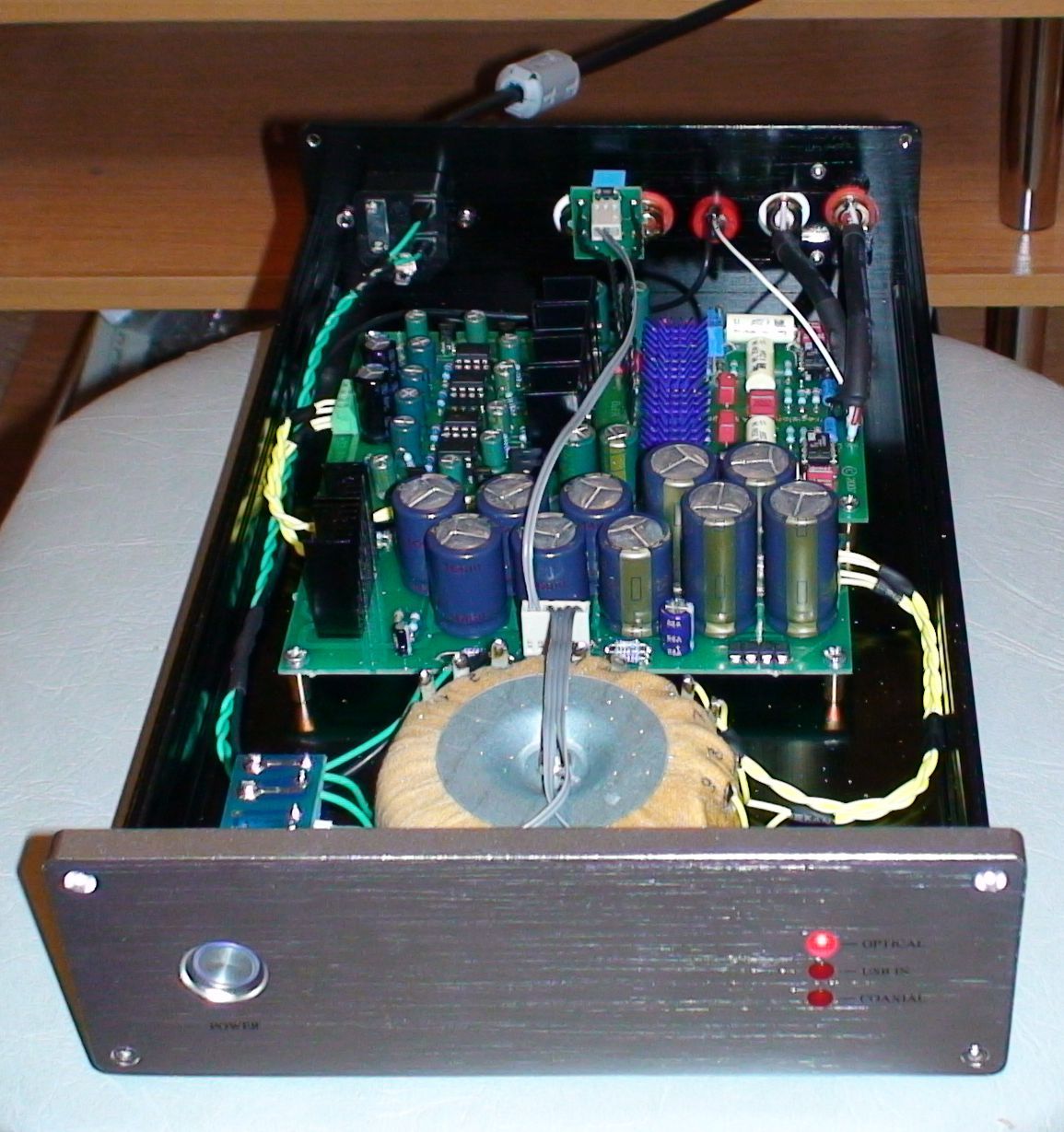

    Наберусь наглости и вставлю фото своего варианта Lynx 04 в чужую ветку.
    Огромное спасибо Дмитрию (Lynx), Сергею (Volos) Илье (Romanoff) за конструкцию, помощь и критику!
    Звуком доволен не только я, но и мои друзья очень высоко оценили звучание изделия.
    К сожалению, не было возможности сравнить с достойным корректором, а дорого, не значит хорошо
    По крайней мере, вот эта поделка (http://primare.ru/products/phonostage/r32/) стала донором корпуса, ибо звучание настолько отвратительно, что разница не в нюансах, а кардинальная.
