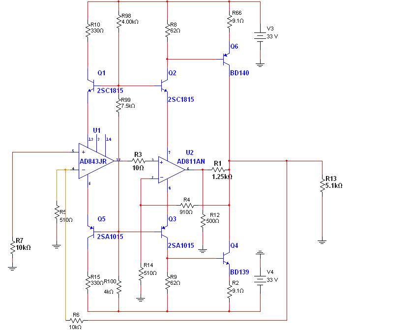

    Вадим (ака Belka) придумал быстродействующий композитный инструментальный усилитель и предложил мне использовать его как УН в новой разработке, идущей на смену усилителю на композите из AD843+AD811+BUF634T. На этом форуме Вадим забанен навечно (так было во время публикации этого поста. Сейчас, доступен для общения), поэтому обсуждается его инструментальный усилитель на форуме Сталкер-Лаб:
    http://www.stalker-lab.ru/forum/showthread.php?t=994
    Схему усилителя Belka, в формате Pdf, прикрепляю к посту.
    По мотивам его разработки я наваял схемку (в архиве модель для Multisim), которую и хочу обсудить. Задача стояла создать быстродействующий УН, с которым можно раскачать выходной каскад, работающий в классе А, до мощности 30 Вт/8 Ом или 50-60 Вт/4 Ом, то есть получить втрое большую мощность, но не потерять в быстродействии внутри петли ОООС по сравнению с предыдущей конструкцией: https://forum.vegalab.ru/attachment....5&d=1320908745
    К схеме УН подключен один параллельный повторитель и в таком виде он вполне может работать на наушники. В реальной жизни, оконечный каскад будет содержать большое количество широкополосных транзисторов типа 2SA1930-+2SC5171 - как их лучше включать, тоже вопрос.
    Схемотехник я еще тот, поэтому прошу указать на недостатки схемы и на пути их преодоления
    Еще, в этой ветке обсуждается проект быстродействующего (около 300 В/мкс) композитного усилителя с плавающим питанием (без коррекции).

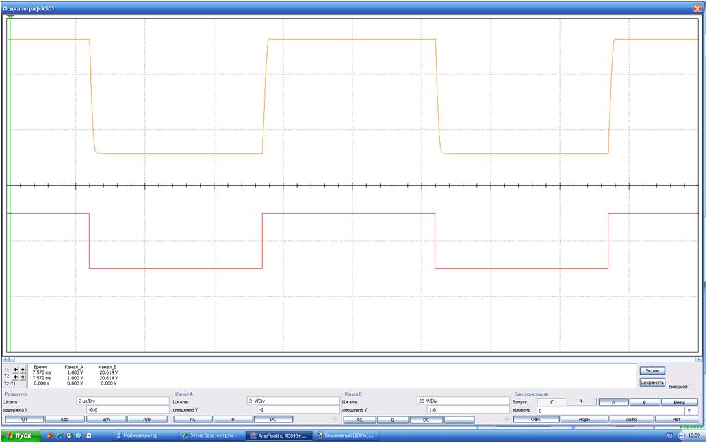

    Схему, модель и картинку меандра 100 кГц, при максимальнов выходном напряжении, тоже вынес сюда, в 1-й пост.

    А также, родилась идея композита с раскачкой по шинам питания:
    Скорость внутри петли 500 В/мкс, при питании +\- 33 В раскачивает 22.5 В действующего значения. Кг до 10 гармоники менее 100 дБ до частоты 100 кГц, меандр без выбросов.
    Модель для Мультисим: UN22.rar

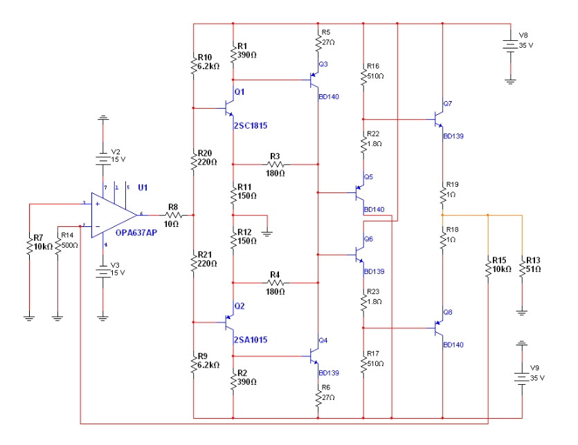

    Из усилителя Вадима я убрал один ОУ, конденсаторы из ООС и диоды для смещения, заменив их резисторами.

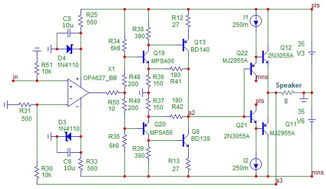

    malefactor_8hz, это схоже .
    У меня, кстати играет сейчас примерно такой, что я в Вашей ветке показывал. (Его, правда, другой УМ, по схеме Оталы с тремя дифкаскадами в УН и тройкой ВК, переиграл. Хотя касательно схем это ни о чём не говорит, они сильно по разному сделаны. У этого проигрыш по ВЧ, по "тишине между звуками", но не сильный, может замена ОУ и перевод его в А поменяет картину.)
    https://forum.vegalab.ru/showthread....C%D1%8E/page18

    Я не знаю, на что это похоже, но у модели усилителя из первого поста спад АЧХ начинается только с 8 МГц, искажения ниже уровня - 100 дБ даже на синусе 100 кГц и прямоугольник 100 кГц практически без завалов и выбросов.
    Вы оптимист! Прогнозирую КНИ не меньше 0.05% (20кГц, макс. амплитуда на 8 Ом нагрузке). По обозначенным выше причинам.
    Где коррекция? Не нужна?
    Хотя, если вы имеете в виду сигнал на выходе УН, а не ВК - если с УН обе ООС брать, а нагружать на МОм, то вполне реально.

    Набросал для удобства обсуждения Вашу схему в МС.
    Любая коррекция портит звук, по моему мнению. В своем текущем усилителе обошелся без нее, а также без входных и выходных фильтров, несмотря на очень широкую полосу частот, и в новом проекте надеюсь придерживаться тех же правил.
    Не знаю, что Вы здесь придумаете, но пока что она нужна.
    На 8 Ом может и больше, только там нагрузка стоит 51 Ом - для нагрузки 8 Ом оконечных каскадов нужно несколько.
    УН параметры держит на 600 Ом, но я смотрел с параллельным усилителем, как на рисунке в 1 посте.
    Понял, поглядел - УН на холостом ходу даёт 0.025%, в спектре 3, 5, 7 гармоники.

    Цитата Сообщение от malefactor_8hz Посмотреть сообщение
    Общая ООС здесь только ноль на выходе держит, искажения ВК почти не ослабляются.
    Вы поставили ОУ с быстродействием меньше в 3 раза и не рассчитанным на Ку более 5, транзисторы другие.

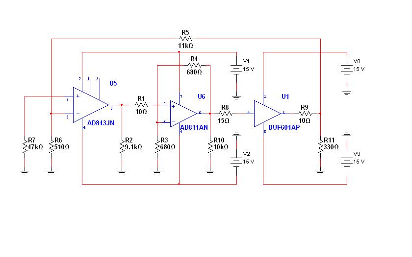

    Интересно, как в микрокапе имеющийся в железе композит (пост №11) себя проявит? В мультисиме он похож на правду.

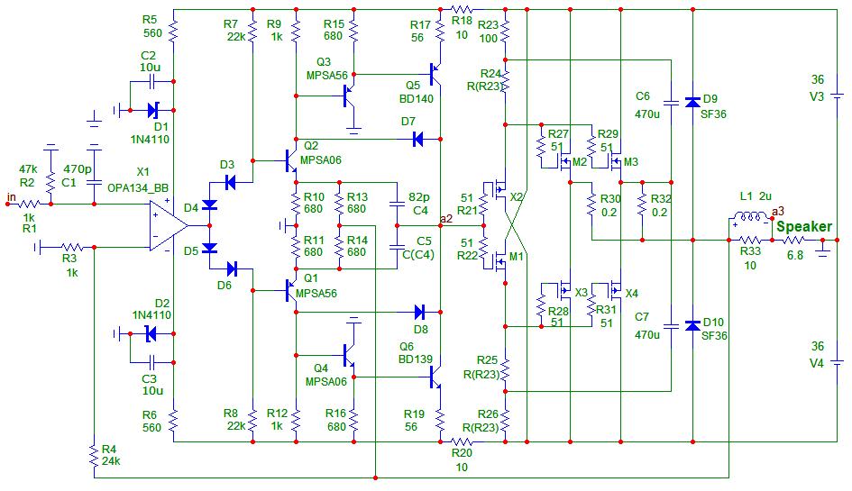

    Prophetmaster,
    вот на базе ОДЫ 102 тут .
    https://forum.vegalab.ru/showthread....остабильностью
    А реальные осциллограммы есть?
    Рисовать лень, и модели BUF*а скорее всего нет, а вообще хорошо себя проявит - нормальный композит. Важно выбрать оптимальный баланс между усилением первого и второго ОУ.
