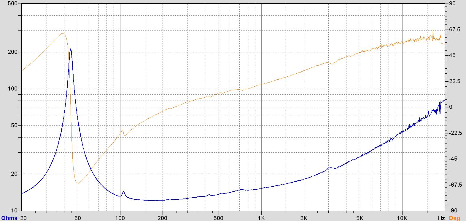

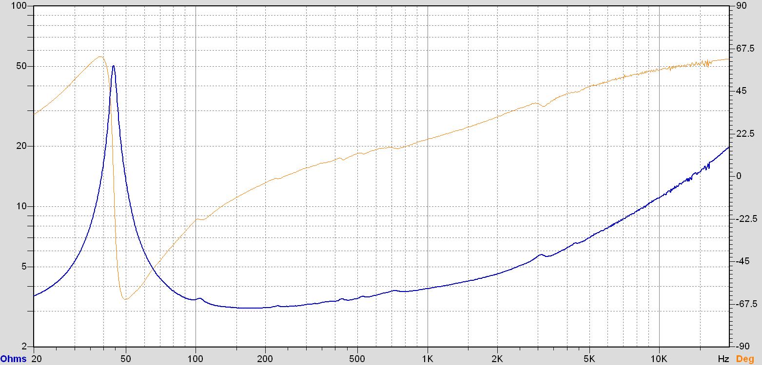

    По умолчанию Трехполосная АС WMTMW; W-21W8555-01; M-D7608; T-NeoCD3.0

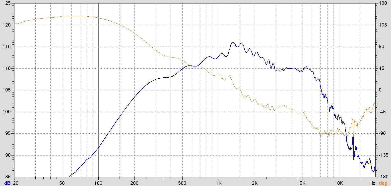

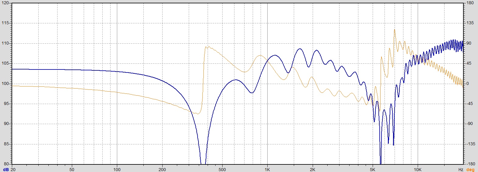

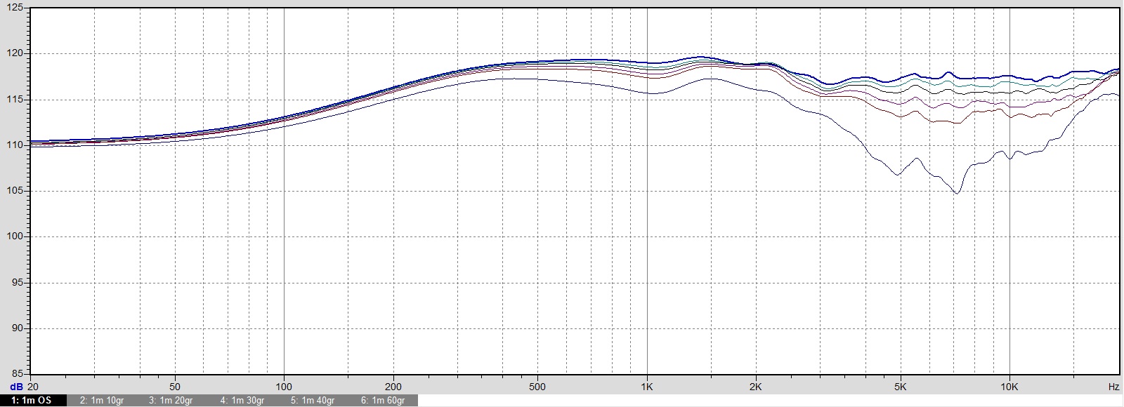

    Трехполосная АС конфигурации WMTMW. ЗЯ на два басовика 60л. Размеры 1525х262х262. Фанера 21мм, распорки крестами толщиной 18мм.
    W - 21W8555-01;
    M - D7608;
    T - NeoCD3.0

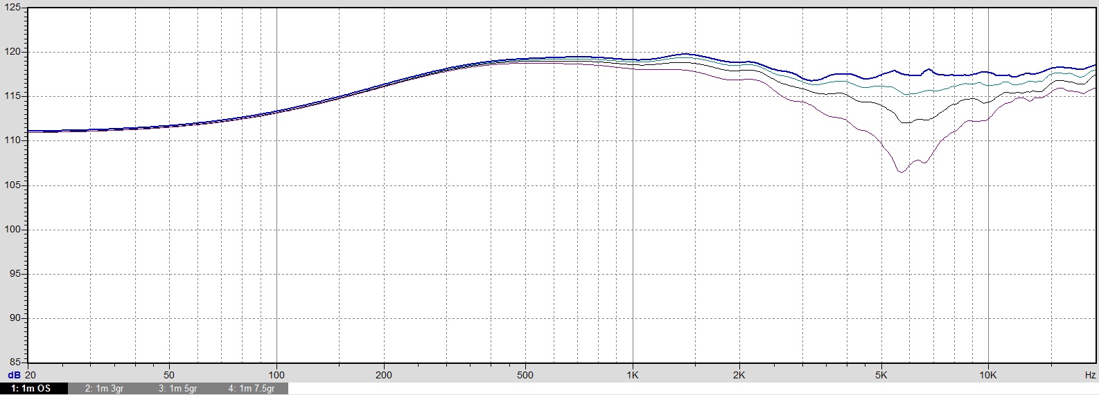

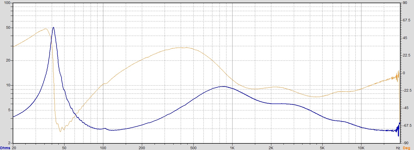

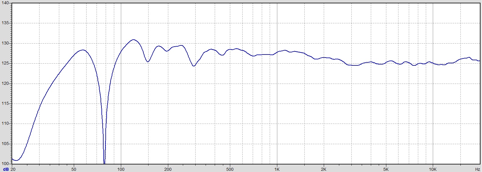

    Внизу все графики в картинках. Измерения проводились на усилителе с вых. сопротивлением <0,1Ом. Резистор из 4штук 8,2Ом параллельно басовику предлагается как опция. Если Rвых. усилителя <0,2Ом, то лучше ставить. Если Rвых>0,5Ом ставить не нужно.
    Искажения приводятся при измерении в комнате с 1м. Расстояние выставлено в двухканальном режиме измерений.
    Вертикальные внеосевые измерял с 1м опуская микрофон вниз и не направляя его на ось пищалки.

    По умолчанию Re: Настраиваю трехполоску WMTMW нужен совет по выбору раздела.
    Додрый день, Марлен.
    Поздравляю с новым проектом.

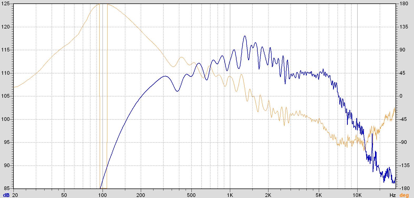

    Я бы погонял еще в оптимизаторе (особенно СЧ). Торчит 1.5кГц, провалена пищалка, а раздел между пищалкой и купольником приподнят.
    855501 чем вызван? Он тяжеловат для Вифы.
    И еще: квадратное сечение корпуса - не гут. К сожалению МЛСом не получишь нормальной АЧХ внизу, но если есть возможность снять на скользщем синусе НЧ в ближнем поле без фильтра и импеданс поподробнее, то должен быть заметен стояк, соответствующий размеру 220мм.
    Разделен ли объем под басовики?
    По разделу: снизу нормально и второй акустический получается одним конденсатором обычно (первым электрическим), сверху я бы делал раздел на 4 к примерно, хотя у меня даже выше было (купольник вполне тянет без каких-то дефектов в звуке).
    И еще, мне кажется половины этой АС вполнеt бы хватило для наших квартир.
    Здравствуй, Георгий. Спасибо. Мне еще к тебе надо будет заглянуть за суперспайками и детальками как определюсь .
    Я как раз этим и занимаюсь. Горб в принципе убирается дополнительными режектором на купол. У меня почему-то частотка у купольника с горбом. А вот надо-ли его убирать я еще попробую в пассивном варианте. На слух серединка очень сладкая . График положил.
    Мне попались почти на халяву . Ну и потом для них двоих нужен совсем небольшой объем при 8**. Также радует, что в отличии от других 8** басовиков у них акустический центр в глубину самый минимальный т.к. нету отв. для вентиляции между магнитом и корзиной.
    На слух мне пока не показалось, что он тяжеловат. Слушал в пассивном варианте. Вроде нормально звучит.
    Есть возможность снять скользящим синусом. Только при ближнем поле второй басовик тоже будет работать. Импеданс двоих положил внизу. В двух вариантах - последовательно и параллельно. Горбик вроде только между верхней и нижней стенками на 120Гц, половины длины волны - 1,46м.
    Нет не разделен. Сзади камеры СЧ стоит крест шириной ребра 2см с небольшим расширением к стенкам, чтобы лучше приклеился.
    Так и вышло .
    Попробую.
    Это да, но очень хотелось низких искажений и побольше чувствительность .

Название:	Impedace 21W Parallel.JPG
ID:	137289   Нажмите на изображение для увеличения.
Название:	Impedace 21W Series.JPG
    Это убирается фильтром. Но у тебя горб из=за баффла. Наверное, режектор и нужен.

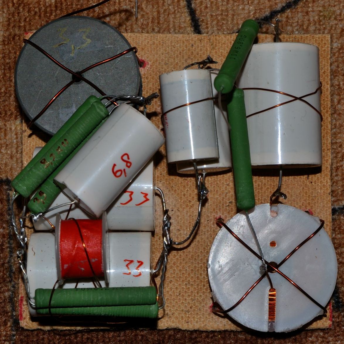

    Такой подъем на СЧ у этой головки наверное будет очень лезть в уши. Она вообще чувствительна ко всему. Хотя от бафла.. фиг его знает.
    Мы смещали, поэтому АЧХ вышла - хоть линейку прикладывай.
    И еще - мне 2й электрический сверху совсем не понравился, 1й гораздо живее звучит, хоть ДН страдает, конечно.
    В итоге осталась одна катушка 0.82мгн.
    Раздел в районе 4х кил, на мой слух, самое оно. Выше ее наверное смысла нет пускать.
    И такой момент - вифа выпуклая, это слышно. Она ближе к слушателю. Пока олпасс фильтром не "задвинули" ее, ее полоса на слух заметно "выпирала" Переслушали довольно много вариантов, номинально все в "полку", а вот эти нюансы с порядками фильтров, фазой - очень были слышны. Так что - надо пробовать.
    Скажи лучше, как тебе 3 полосы с восьмеркой внизу? Мы стали делать 4, потому что динамика внизу совсем не нравилась. С четырьмя - красотища Я наконец то услышал эти-самые-барабаны в кои то веки

    mr-marlen, А зачем Вам при такой геометрии именно фазокогерентный раздел?
    Не хотите те-же СЧ/ВЧ поделить с разбегом фаз?
    Я еще не успел проверить есть в такой геометрии разница между ними или нету. Надо спроектировать тот и тот и послушать. Если разницы не будет, то можно собирать и с разбегом фаз.

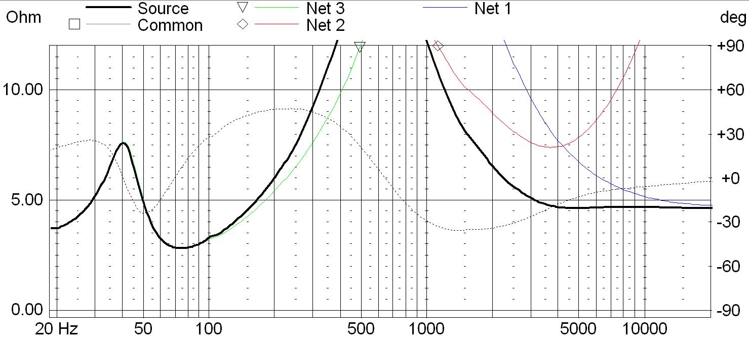

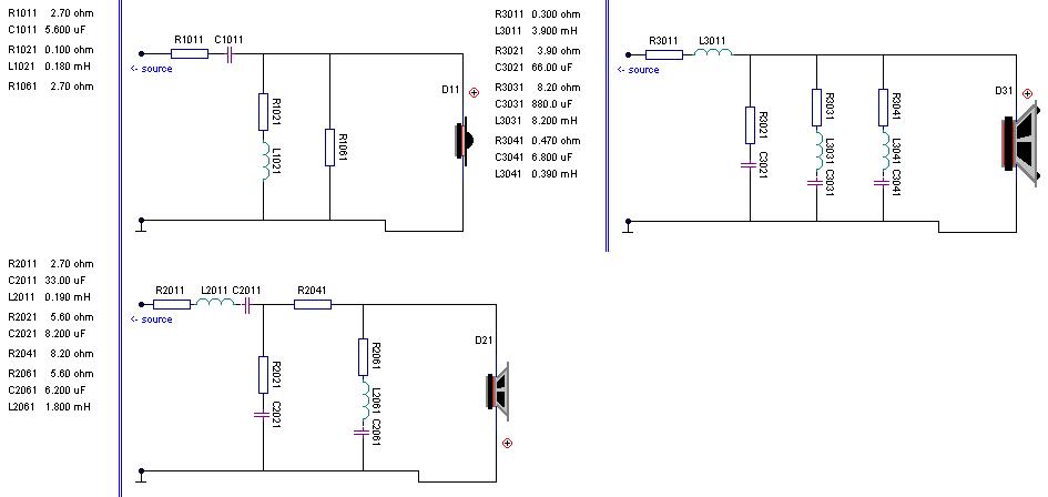

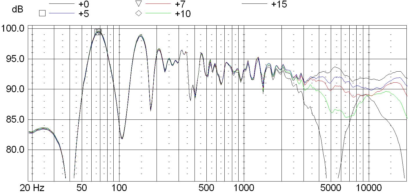

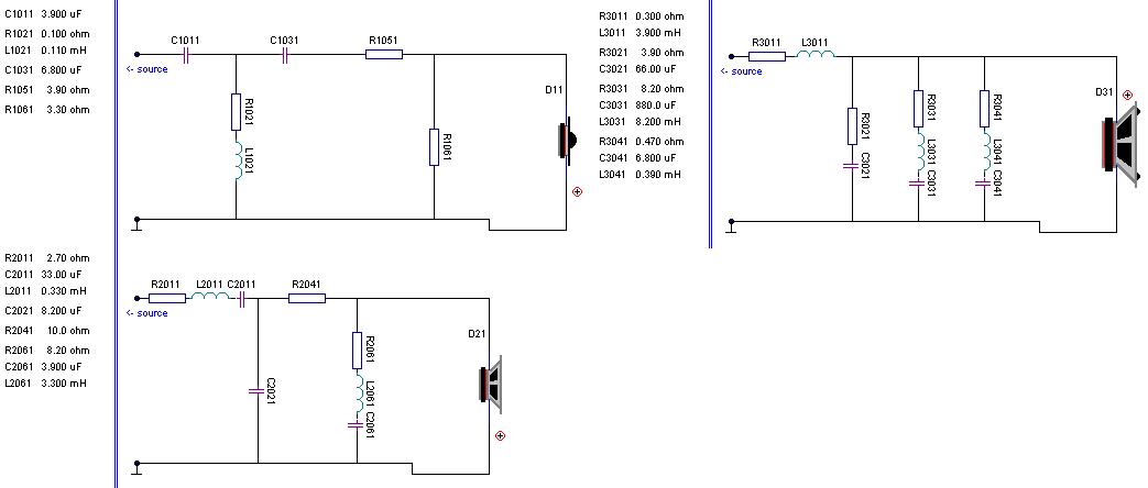

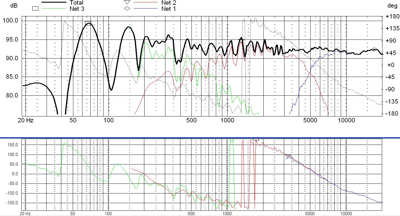

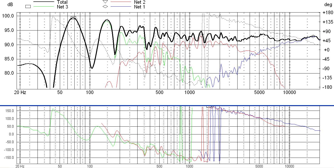

    Картинки симуляции того, что получается внизу. Вроде более менее нормально. Симуляция на 2,5м т.к. моя комната не позволяет слушать с большего расстояния . Между СЧ-ВЧ получились акустически 4ые порядки.
    Потом у Вифы и фунтика они и так выровнены
    Из-за того, что расстояние между динамиками 131мм, то при измерении с 1,08м на оси пищалки dZ=8,9мм. При измерении с 2,26м dZ=0,6мм. При бесконечности dZ=-4мм. Т.е. получается, что при утопленных D7608 и NeoCD3.0 лента находится глубже, чем катушка у D7608. Для басовика для 1м; 2,3м и бесконечности координата между пищалкой dZ=77мм, 60мм и 36,1мм соответственно.
    Надо сводить на бесконечность в симуляторе и делать так в железе. А смотреть что получается на метре или на расстоянии прослушивания.
    Георгий Крылов
    flipper
    mr-marlen, У всех комнаты мелкие. Я при финальном контроле просто двигал микрофон выше - ниже, сразу понятно, какой из динамиков убежал. Как ни крути, симуляция все равно не слишком точно сходится Но у тебя апполито, тут я даже и не знаю как быть
    Тут еще такой момент есть - на слух все не так грустно, как микрофон показывает. Могу ошибаться и нести отсебятину, но мне кажется, что уши слышат иначе и там не получается таких зверских провалов, какие микрофон в своей одной малюсенькой точке видит.
    Аватар для mr-marlen
    03.05.2009
    Москва, Бун.Луга
    4,026
    А какой в этом смысл, если я делаю для себя? У меня комната не позволяет больше, чем с 2,5м слушать. Я считаю, что и сводить в этом случае лучше на 2,5м. А вот если кому-то нужно на другое расстояние, то подгонять фильтр для нужного расстояния. Или я ошибаюсь?
    Пока прикинул еще один вариант. Вечером буду снова пробовать слушать электронно.
    В двух фильтрах получается стыковка НЧ-СЧ практически одинаковая и при бесконечности выглядит лучше, чем при 2,5м. А вот СЧ-ВЧ немного ползет. Либо на 2,5м настраивать либо на бесконечность.

    Тебя горб на 5к не смущает? Меня бы смутил. Это очень чувствительный диапазон и частота неприятная. 1дб слышно уверено на такой протяженности.

    Для меня получилось, что с простым фильтром баса маловато, поэтому буду собирать со сложным.
    Сделай фазик, объем примерно 63л и будет круче чем сабвуфер, если захочеться послушать потом в ЗЯ, вставляешь в порты декоративные заглушки и все дела. Я делал два похожих проекта, один на 13m8636+6600 и второй на 13m8640+9700, объем для НЧ общий за счет симметрии стояк вертикальный взаимокомпенсируеться, наполнителя в корпусе нету.
    Не смущает т.к. данный диапазон сразу проваливает при самом малом угле. Т.е. как мне кажется при задранном горбе звучать будет более ровно. Энергетический провал на этих частотах в комнате будет не такой сильный. Мы ведь слушаем не только прямой сигнал. Вполне возможно, что это как-раз об этом
    При фазике придется накачку компенсировать. Импеданс сильно провалится около 2,4Ом станет, а у меня усилитель с выходным сопротивлением 0,56Ом. Поэтому, если и станет лучше, то в моем случае совсем на капельку. Да и ЗЯ комната будет лучше помогать, а она всего-то 4,7х2,7м. А так для другого усилителя соглашусь .
    Я видел в какой-то теме твои графики. Примерно так и старался сделать, чтобы симметрично было. Стояк вроде получился совсем маленький. Думаю, что если разделить объем, то повылезают стояки на 220-260Гц.
