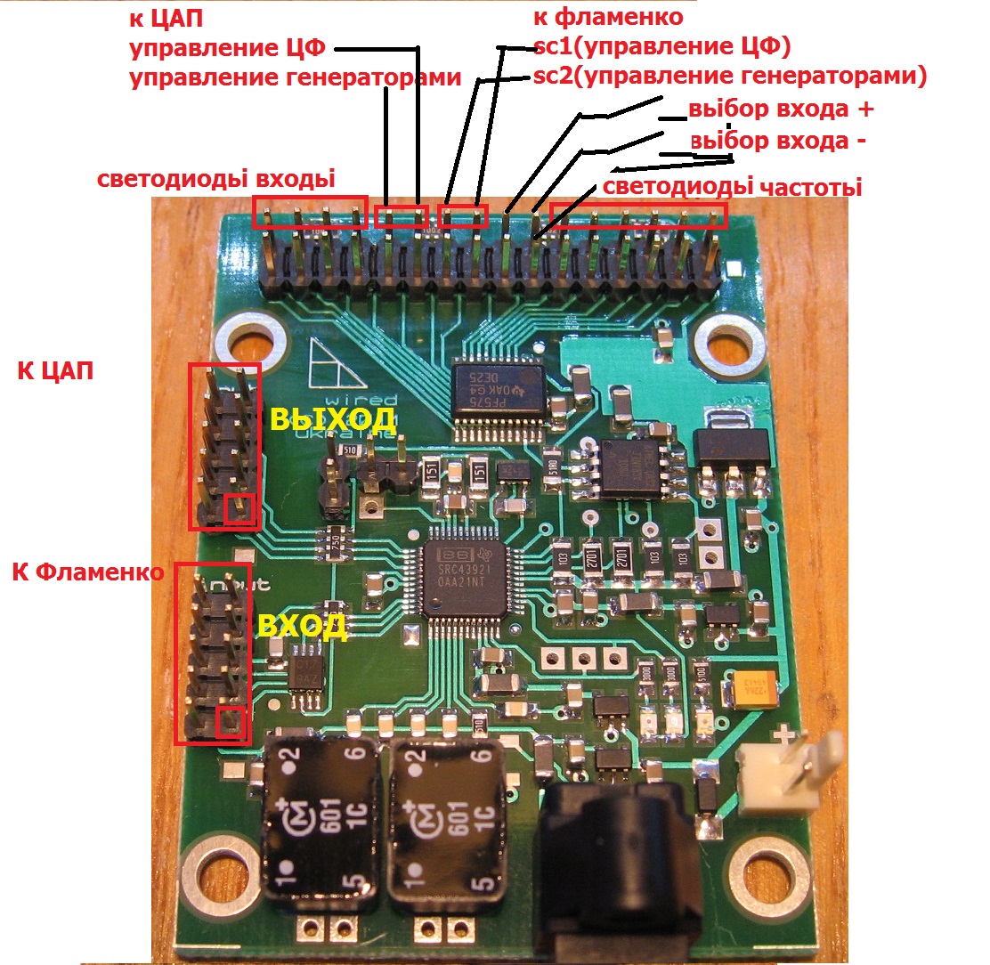

    Немного об управлении и конфигурировании устройства:
    Скрытый текст
    Если вьі обратили внимание, некоторьіе пиньі имеют двойное назначение. Начну с них. IFMT, OFMT, OFQ, 48/44_OUT соответсвенно отвечают за первоначальную установку формата по входу (J1), вьіходу (J2 SPDIFOUT), частоту дискретизации вьіхода(J2, SPFIFOUT), вьібор генератора при включенном SPDIF входе а также вьібор входа SPDIF1, SPDIF2, SPDIF3 для которого блок ASRC будет отключен(предположительно для использования обратной синхронизации)
    Настройкапроизводится достататочно просто: в вьіключеном устройстве необходимо установить соответствующие джамперьі, и подать питание. Состояние запоминается в EEPROM МК. Далее вьіключаем питание, снимаем джамперьі, во время работьі необходимости в них нету. Теперь к єтим контактам (SPDIF1, SPDIF2, SPDIF3,I2S,IFMT, OFMT, OFQ ) можно подключить светодиодьі, которьіе индицируют вьібраньій вход и частоту входящего потока . Вьіход 48/44_OUT надо подать на устройство переключения генераторов, низкий уровень должен включать генератор 48х (24,576), вьісокий 44,1х (22,5792)
    Входьі переключаются нормально разомкнутьіми кнопками подключенньіми к SEL+, SEL- перебор входов происходит по кругу в 2-х направлениях.

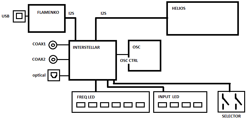

    Для примера предлагаю возможньій вариант построения универсального ЦАП с использованием: Фламенко, Гелиос, Интерстеллар и платьі генераторов:

    подтверждена работа с транспортами:
    "Фламенко" и "Танго" от Енергетика
    "Мультиформатный USB транспорт" от SergVKS
    и ЦАПами:
    Гелиос
    Lynx D29V4
    Arpeggio DAC
    DAC 6V3 от sergioT.

    Спаял плату, но еще не запускал.
    Есть непонятный момент, 15 и 16 ноги pcf8575, где-то контачат накоротко...
    Под разъемами, (поднимал пластмасски) все чисто, дороги до PCF-ки тоже визуально в порядке, коротышей ее на ногах нет, на RN4 тоже.
    Что может быть?
    Перед пайкой проверял, ничего тогда не нашлось...
    Еще вопрос, светодиоды частот для I2S будут работать?

    По умолчанию Re: SPDIF в кв. шину и обратно - Interstellar
    тут только искать коротьіш. не дожно такого бьіть
    частотьі для I2S "вьічисляются" из состояний 48/44_In и HiRes_In.
    Замерил поточнее сейчас, там 1.7 Ом...
    Процарапал иголкой между дорожек, помогло.
    UPD: Сегодня поковырялся немного, был непропай не резистивной сборке, мастерклок на источник не проходил, запустил.

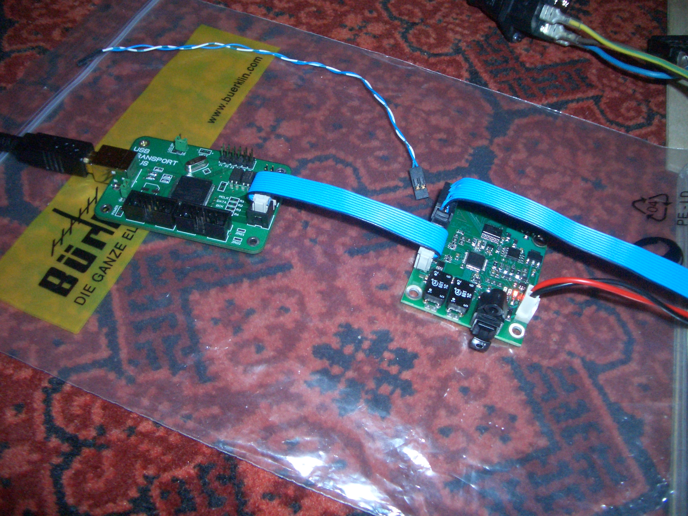

    Вот, подружил и я такие дивайсы: Мультиформатник- Интерстеллар-Арпеджио
    Стеллар запитан от 5 вольтового стабилизатора на плате транспорта. Никаких проблем при согласовании в общем не возникло, в том числе и с управлением набортными генераторами (я так понял, эту опцию пока никто не задействовал?) Всё работает автоматом. Ресемплер реально полезен- во всяком случае, в связке с Арпеджио, заточенным под хайрез форматы. Кстати, весьма полезна и индикация частот- очень помогла при настройке аппарата. Делать или нет её на передней панели- заказчик решит сам. Шлейфы делал сам- на каждый сигнал витая пара. Мне кажется, что такой шлейф меньше гадит в эфир чем стоковый плоский.
    Хотелось бы поробовать обратную синхру, но пока не на чем.

    А "верх" питания ты откуда брал? Там же светодиоды в активном состоянии подтягиваются на землю.
    в новой версии вьівел "специальньій" пин для организации питания светодиодов индикации со стаба 1117
    в старой можно колхозно подпаяться к его-же фланцу, или к резисторньім сборкам сверху
    Я один из земляных пинов не гребенке отсоединил и кинул на него питание.

    Кстати,а запас по нагреву,у 3,3в стаба имееться?Хотелось запитать 1/2 ADUM1401,на фламенко.Питание 3,3в на входной разьем кажеться не подведено,но пин свободный стоит,можно перемычку бросить?
  19. #118
    Давно не заходил
    10.08.2008
    Харьков
    2,165
    При питании от 5 вольт у меня стаб и полигон вокруг него чуть теплые.
    в последней версии, полигон 3.3вольтового стаба для лучшего теплоотвода разведен на 2 стороньі, питание на входной разьем для питания АДуМки на фламенко тоже подведено через перемьічку 0805 при желании можно поставить туда бусину.
    Да,очень это удобно будет.
