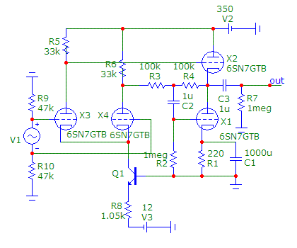

    По мотивам http://www.tubecad.com/2011/03/blog0203.htm
    Характеризуется сниженным Кг за счет симметричного дифференциального УН и низким Rвых (~0.5/S) за счет параллельного включения катодного (сверху) и анодного (снизу) повторителей. За счет близких по значению напряжений число разделительных конденсаторов сведено к минимуму

    Также может использоваться как ушник, если на выход поставить триоды помощнее

    Кратко опишу отличия от прототипа:
    Исключены резики в 100к в цепи верхнего (катодного) повторителя - они там нафиг не нужны, так же как и резик в катоде (240 Ом). К тому же резик не шунтирован, поэтому он повышает вых сопро повторителя.
    Катодный резик нижнего (анодного) повторителя шунтирован кондером, чтобы убрать местную ООС, повышающую Rвых. и снижающую глубину параллельной ООС с анода. Межкаскадный кондер перенесен в цепь сетки, там черз него течет меньший ток, соотвественно, кондер меньше "звучит". Кроме того, в оригиинале используется общий резик (1М) для утечки сетки анодного повторителя и следующего каскада. Большой сеточный ток последнего может смещать рабочую точку повторителя.
    Возможно первый резик 100к (с анода ДК на сетку нижнего повторителя) потребуется защунтировать пикушкой, равнойпроходной емкости нижней лампы в целях удлинения АЧХ на ВЧ
    ---------- Добавлено в 14:20 ---------- Предыдущее сообщение в 14:16 ----------
    Еще хорошо бы уравнять нагрузку плеч ДК - добавив в левое плечо по переменке резик 100к параллельно
    Также можно ввести ООС по постоянке с выхода на сетку левого триода ДК, но появится лишний разделительный кондер
