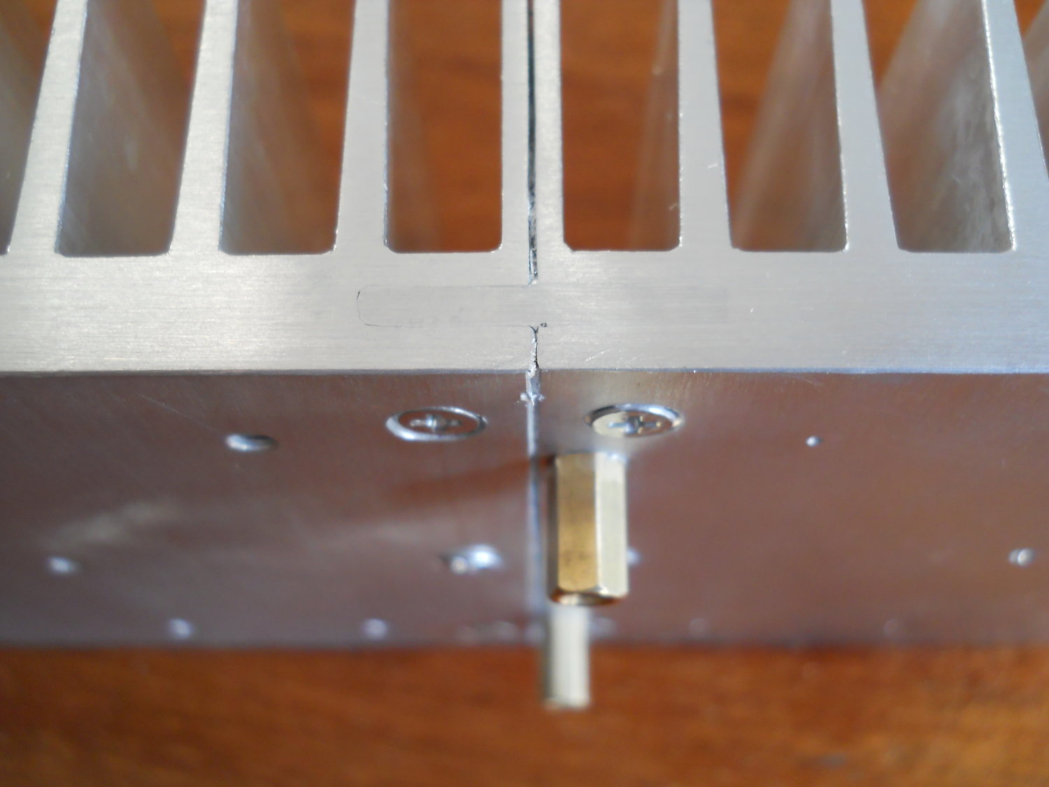

    Попробовал вот такой способ соединения двух радиаторов. Основание толщиной 8 мм, в торцах делал пропилы глубиной 10 мм по всей высоте (95 мм), шириной 2,5 мм. Алюминиевая соединительная пластина входит в пропилы с небольшим натягом, собрано с теплопроводящей пастой, фиксируют 6 винтов М3 впотай, затем шлифовались верхняя и нижняя плоскость. 4 транзистора крепятся на одной стороне вблизи от места сопряжения, в первые минуты прогрева наблюдается совсем небольшое отставание по температуре на 2-й половине, примерно с набором 30-35 град. идёт равномерное распределение.

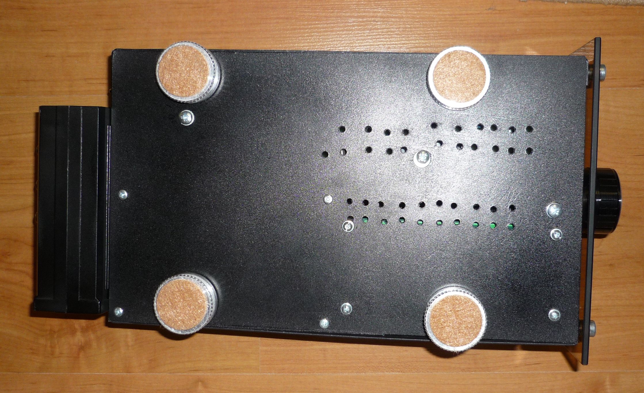

    Корпуса из блока памяти старого станка с чпу тут еще не было

    сама компактность - основной корпус 270*160*60
    Юрий, брутально выглядит
    А что у неё внутре?
  13. #72
    Завсегдатай Аватар для Юрий-Dos
    30.12.2009
    1,349
    По умолчанию Re: Конструируем корпус усилителя
    А что у неё внутре?
    Да там все простое... Компактность нужна была.
