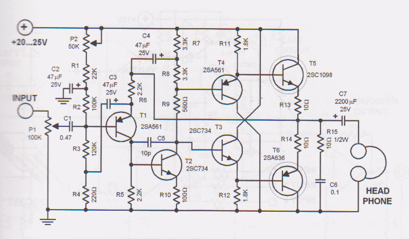

    Имеются наушники Beyerdynamic DT 770 pro 80 ohm. Хотелось бы услышать на что они способны, раскрыть весь потенциал).
    В сети нашел вот такую схемку, видать из какого то журнала, что ли.
    Нарисовал в мультисиме, вроде неплохо... подскажите, стОит ли заморачиваться?

    Цитата Сообщение от aif.66 Посмотреть сообщение
    А на слух - лучше
    То есть вы лично на слух сравнивали усилитель для наушников с выходом на скоростных транзисторах средней мощности (скажем, 2SA1930\2SC5171) и током покоя 50-100 мА, и применение ТШ улучшает звук наушников (мы обсуждаем лишь наушники с сопротивлением не менее 80 Ом)?

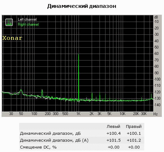

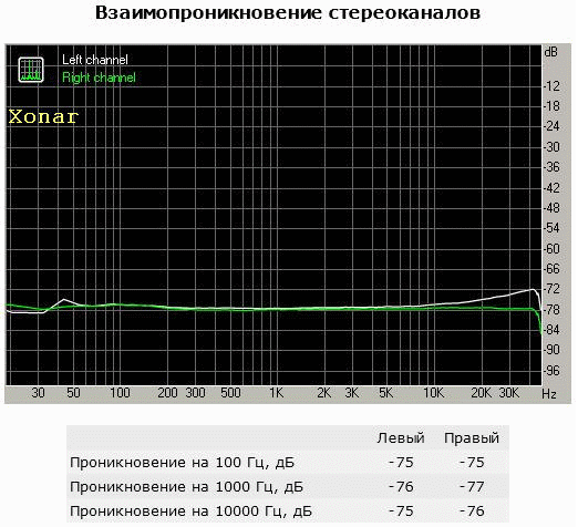

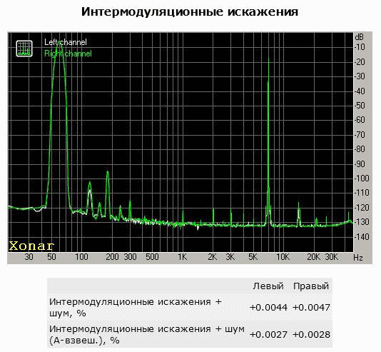

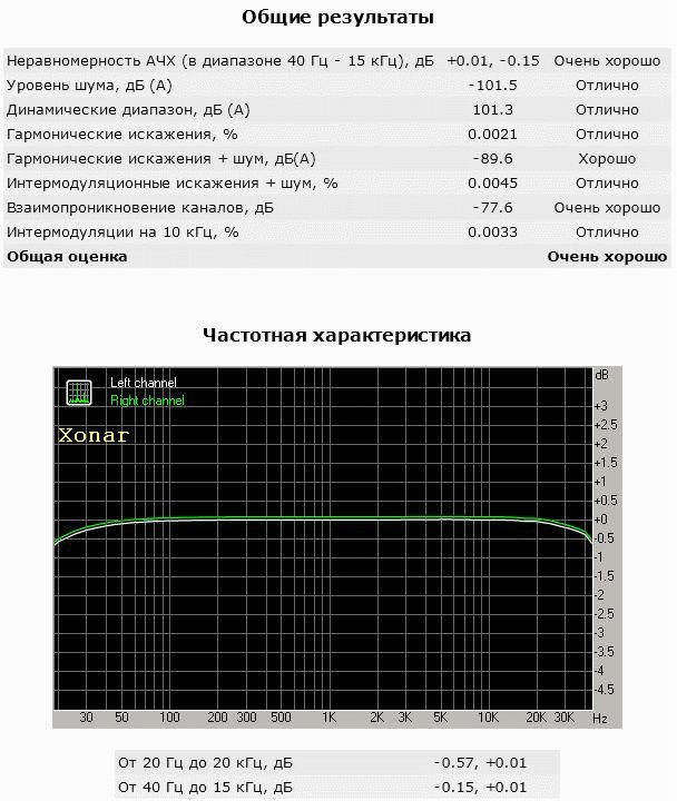

    Результаты предварительных тестов вашего усилителя в RMAA. Аудиокарточка Asus Xonar DS.Это анимированные гифы. Первый кадр - тест самой карточки.Второй кадр - тест усилителя, без наушников.Третий кадр - тест усилителя с наушниками.

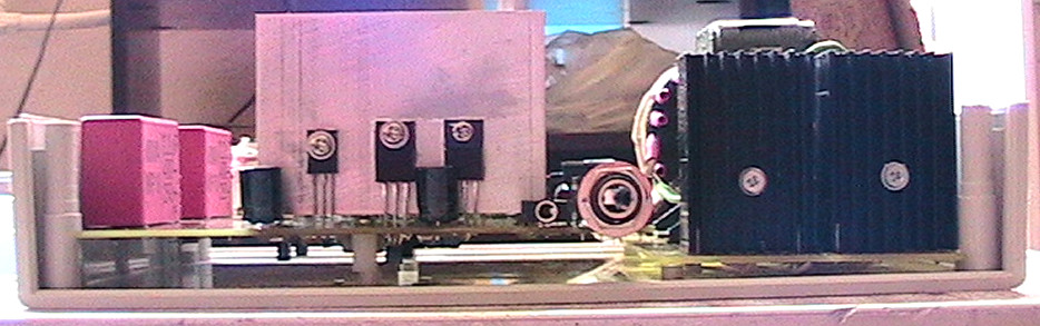

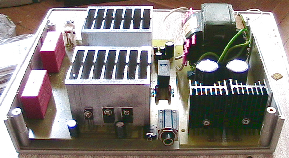

  9. #148
    13,173
    По умолчанию Re: Усилитель для наушников 80 Ом
    Как так получается, что Kr Xonar+Усилитель меньше, чем Kr cамого Xonar (4картинка)?
  10. #149
    Не знаю, но это факт.
    Скажу больше. При моделировании в Tina, этого усилителя, на выходе операционника Кг больше, чем на выходе усилителя.
  11. #150
    Завсегдатай Аватар для waso
    28.04.2008
    Новокузнецк
    2,345
    Так и должно быть. ОУ компенсирует нелинейность каскадов, стоящих между его выходом и точкой подключения ООС.
    По этой цифре можно судить о линейности последующих каскадов.
  12. #151
    Взможно из-за того, что входное сопротивление этого усилителя выше, чем у линейного входа самой аудиокарты.
    ---------- Добавлено в 12:12 ---------- Предыдущее сообщение в 12:04 ----------
    Кстати, при моделировании в Tina сравнивал AD845 и OPA211. Так на выходе операционника Кг меньше у AD845, а уже на выходе усилителя, Кг меньше при использовании OPA211.
    Можно линк на схемку? ИМХО карта все портит, искажения должны быть на порядок ниже.
    Если, б, картинки еще так часто не чередовались...
    Слабое звено, тут, явно, Xonar DS.
  19. #158
