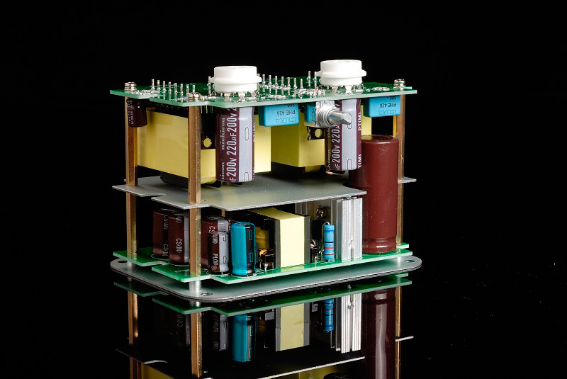

    Смотрю однако и хочется купить
    визуально исполнено на мой взгляд практически идеально.
    цена не кусается, размер очень интересный практически очень портабельный
    в купе с переносным даком позволит иметь систему пришел и оценил акустику...
    http://www.highfidelity.pl/@main-145&lang=en
    http://www.6moons.com/audioreviews/synergy4/2.html

    Схему бы посмотреть. И что там, импульсный БП?

    Э.... да на самом деле, ещё не понятно,хорошо это или плохо Во всяком случае импульснику на форму напряжение я сети наплевать но как там с помехами обстоит?
    И конечно же хочется посмотреть, насколько схема усилителя отличается от классики жанра 6Ф3(5)П. И чего там натыкано SMD-шек?
    Но тут другой вопрос: выходное сопротивление не известно, выходные трансформаторы малюсенькие, стоит ли ожидать басов от этого малыша, или будет нещадно пердеть?
    У cka3o4nukа, чудесные проекты акустики, и такой усилитель как-то не лепится. Как ни крути, а чтобы выжать из акустики всё, однотактнику нужны большие выходники, этот же малыш больше подойдёт для компактных колонок.
    Кстати, Glow из той же оперы - няшечка, правда, похоже что он позлее будет, и БП похоже классический.

    цена на новый усь 155$ с доставкой.
    Да, вкусно. Glow сильно дороже.
    НЕимпульснику вообщето тоже, если правильно "приготовить".
    ключевое слово правильно. Большой трансформатор с низкой индукцией, хорошие диоды, конденсаторы - всё то, на чём сейчас промышленность экономит. Самодельщику проще в этом плане.
    У меня уже год как лежат детали для SE 6Ф5П, никак не соберусь с духом намотать трансформаторы. Кстати, у меня одни только выходники будут тяжелее сабжа, хотя это самый минимум, брать же ТВЗ1 совсем не хочется

    На плате смонтированно по 20 резисторов на канал , в то время как в классике обошлись семью . Трансы судя по многочисленным перемычкам на плате - скрафчены не под эту лампу .
    Возможность минимального апгрейда - поставить фиксированное смещение ,как и сменить трансы упирается в размеры корпуса.
    Это пара мыслей вслух уже пара лет как пользователя самоделки на 6ф3п. А так эта лампа - идеальна для компьютерного усилителя ,если слушаеть музыку фоном.
    Да, подозрительно что-то, да и с такой маленькой мощностью они наверняка в сигнальных цепях стоят.

    "уши" растут от сюда
    http://sonaraudioshop.com/en/Product...oduct_115.html
    и стоит 180$ с бесплатной дотавкой
    там вообще много чего мало чего стоит
    для любителей "девайсов", к звуку никакого отношения не имеет
    cka3o4nuk, покупать если только "по приколу"
    На плате смонтированно по 20 резисторов на канал , в то время как в классике обошлись семью . .
    Здесь, очевидно, резисторы включены последовательно для увеличения рассеиваемой мощности.
