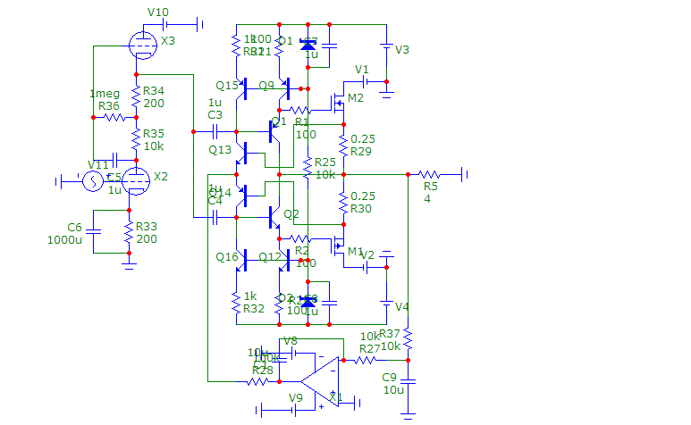

Тема: Гибридник 50Вт (любителям лампового звука, ненавидящим мотать трансы :))
    Аватар для fakel
    30.11.2007
    11,256
    По умолчанию Гибридник 50Вт (любителям лампового звука, ненавидящим мотать трансы :))
    50Вт 4 Ом, Uвх= 0.425 RMS
    Без ОООС.
    Спектр спадающий. Кг=0.25% на 20кГц.
    Полоса по -3дБ - 1.5Мгц.
    Ток покоя стабилизирован токовым шунтом.
    Ноль стабилизирован интегратором.

    ВК в классе А. При половинной мощности Кг составляет 0.016%.

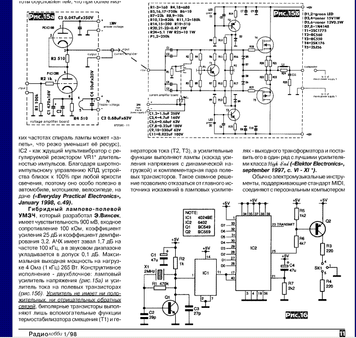

    fakel, как ты думаешь - гибридник Винсека хуже?

    Ссылки нет, но как-то вот так Нажмите на изображение для увеличения.

    Имхо, мой все же лучше - в схеме применен повторитель с компенсацией емкости MOSFETов, что расширяет полосу (уводит фазовый сдвиг за пределы ЗЧ - четче прорисовка сцены) разгружает лампу и снижает искажения на ВЧ. Да и стабильность режимов выше.
    Драйвер у меня тоже лучше, имхо Усиленный СРПП (мю-повторитель)

    И оба усилителя имеют одинаковые недостатки:
    1- лампы в SRPP
    2- емкостная связь
    3- выходные полевики разной проводимости.
    Аватар для fakel
    Ну тогда давай парт-лист по активным комплектующим, что есть в симуляции. Слеплю в железе - сравню ухами.

    SRPP звучит хуже, чем каскад с общим катодом на одной лампе. Поэтому он- недостаток.
    Кстати я не вижу типы ламп в обеих схемах.

    ВК в классе А
    Зачем тогда он двухтактный?

    Нифига он не в классе А. Это очевидно, я даже и упоминать не стал.
    А вообще такое построение схемы - это гибридник для ленивых. Без транса хороший гибрид не получится. Транс межкаскадный между лампой и транзюками необходим.

    По умолчанию Re: Гибридник 50Вт (любителям лампового звука, ненавидящим мотать трансы :))
    Это в симуляторе, а в железе будет?

    В моём "винсеке"(который уже отдыхает) 6Н6 при питании +300.
    Я не понял, усилитель не собирали? Мы обсуждаем несуществующий?

    Что скажете о гибридном цирклотроне Юрия Нагорного AKA Grant? Хорош?
    Вот это похоже на грамотную схему. Послушать бы не отказался.
