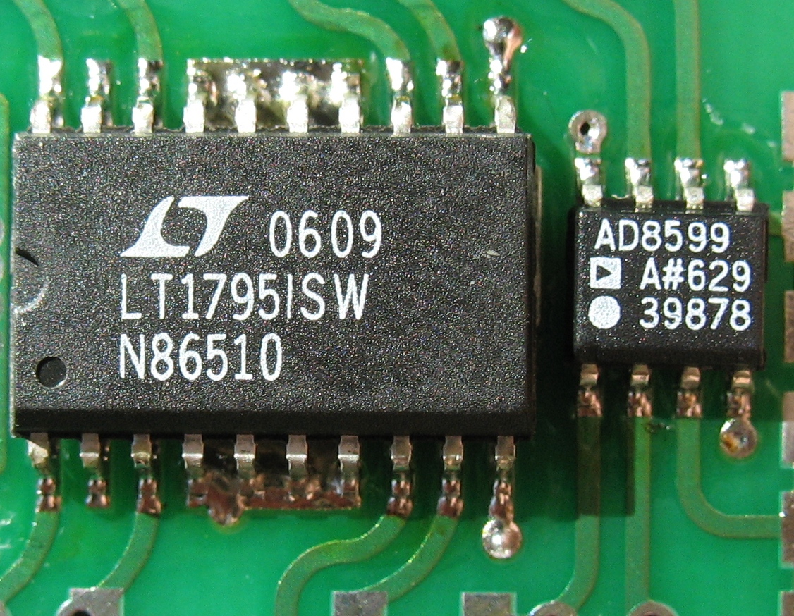

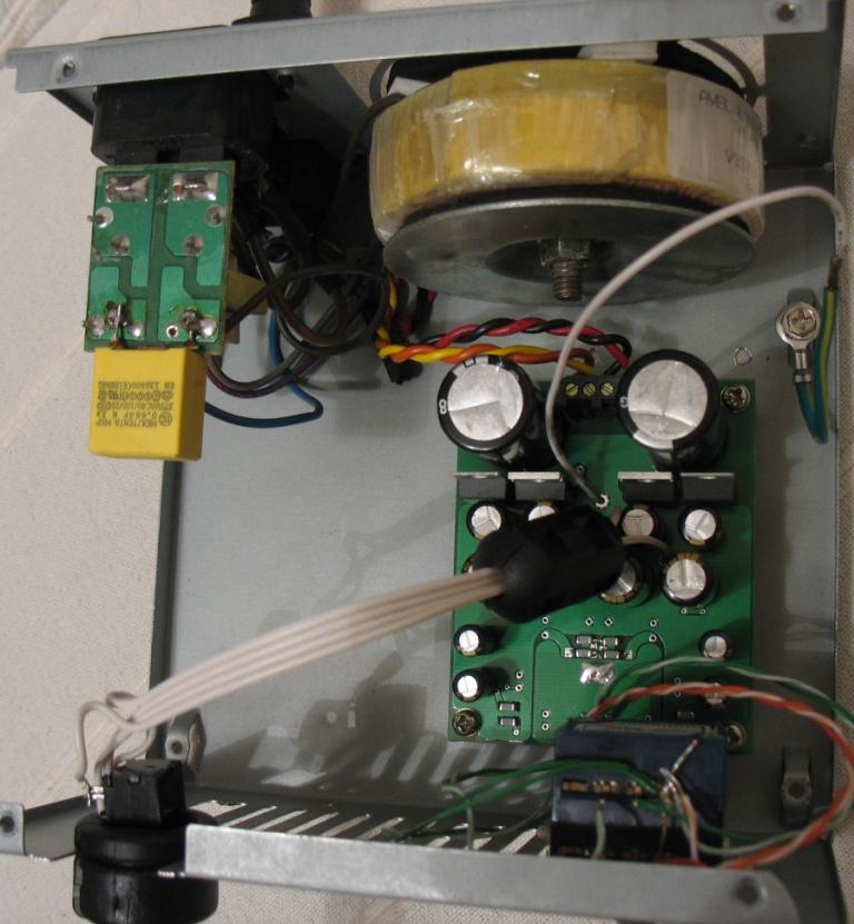

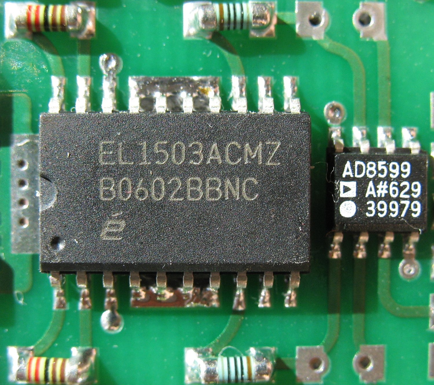

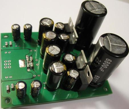

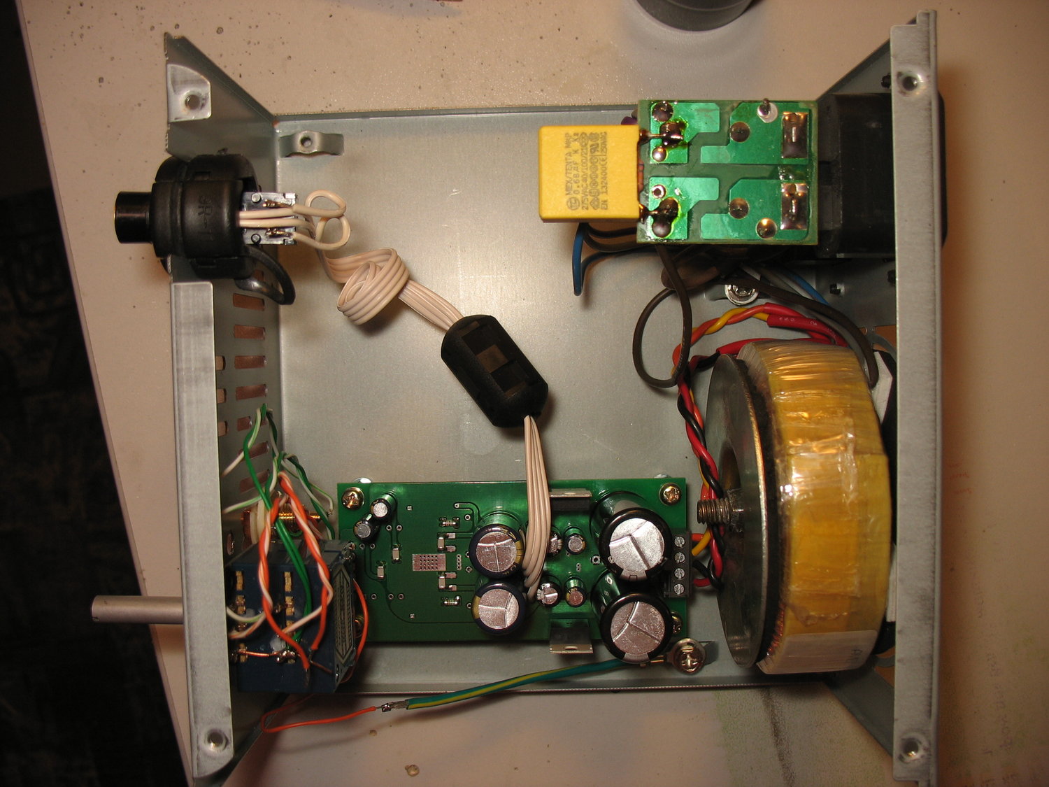

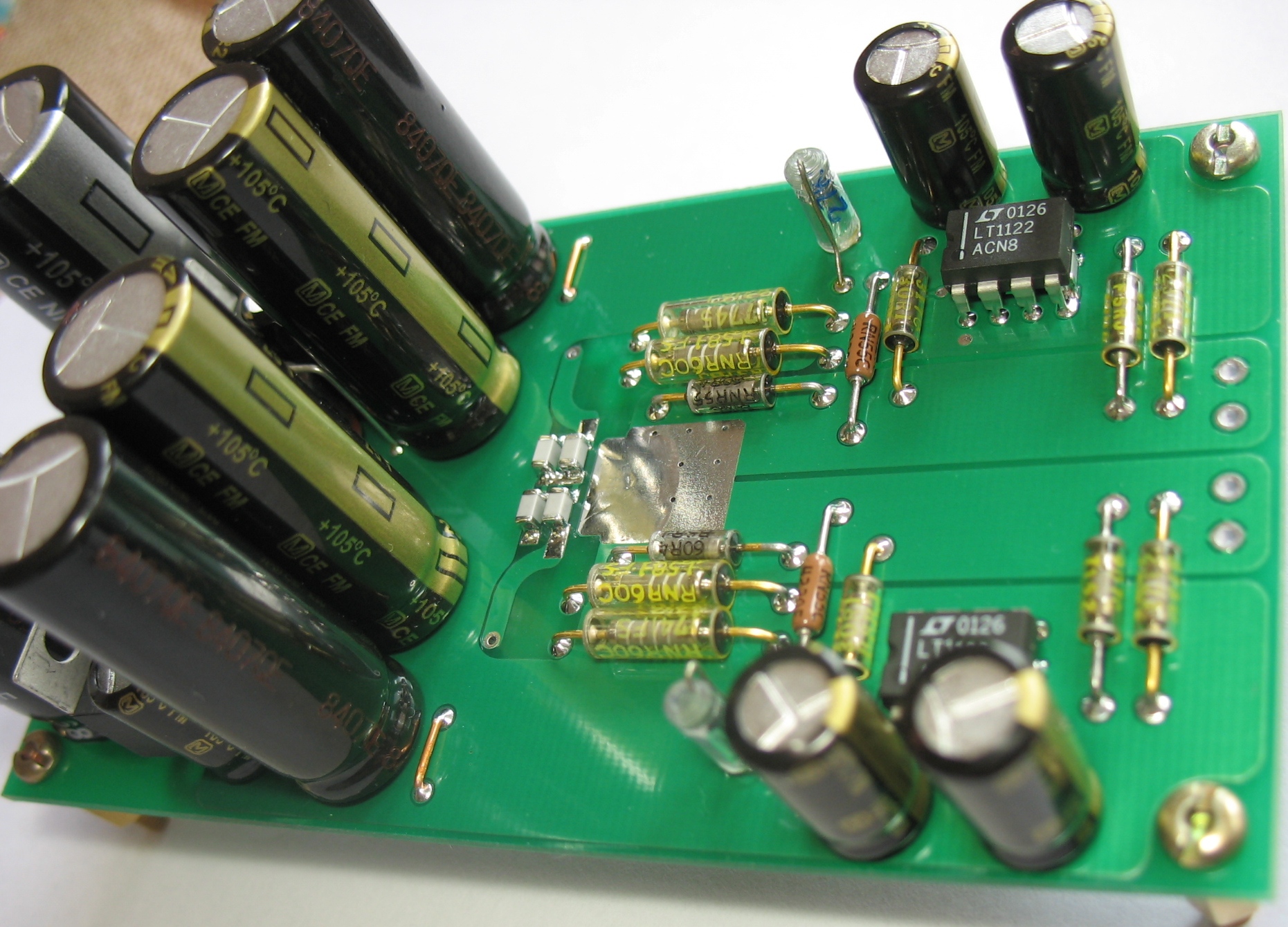

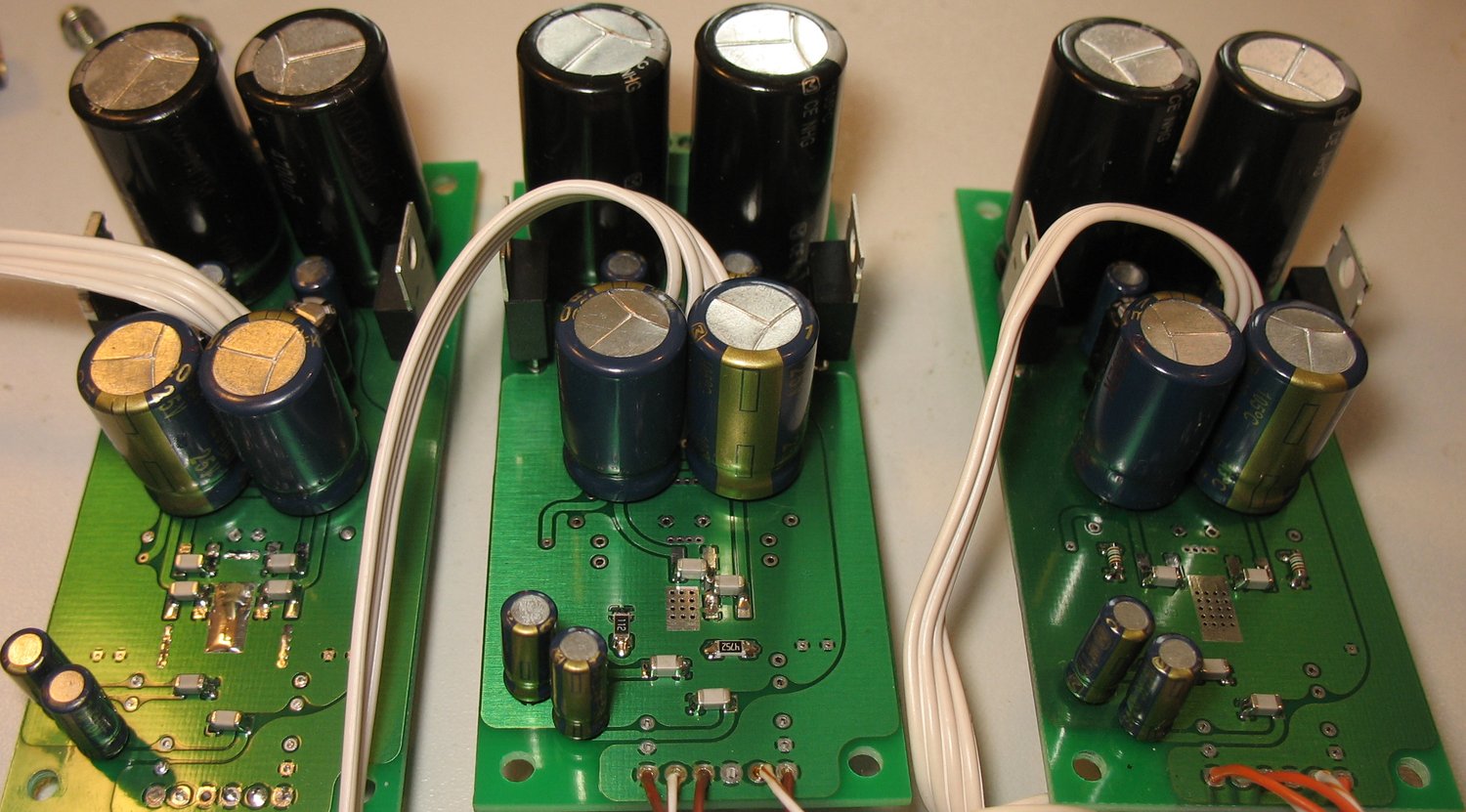

    Давным давно задумал сравнить звучание имеющихся в моём распоряжении м/с ADSL драйверов в схеме композитного усилителя для наушников. Задумано три варианта практически в одной топологической схеме на THS6012/TPA6120 , EL1503a/1508, LT1795. На сегодняшний день готовы первые два (уже все). На 5-ом фото нечто вроде стенда. Пока греется интерсиловский вариант, скажу про TPA6120 - очень точное, детальное звучание без резкости, очень хорошо чувствуется пространство, "атмосфера"... Сметает схему "Шведа" напрочь. Слушали с Михаилом (m910) на АКГ К-601 и Аудиотехнике А-700 и Петром (steel_monkey) на очень неординарых СТАКСАХ SR-3, SR-5.

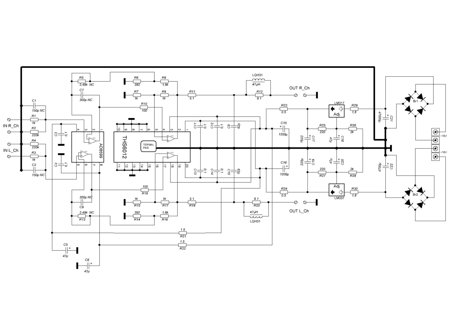

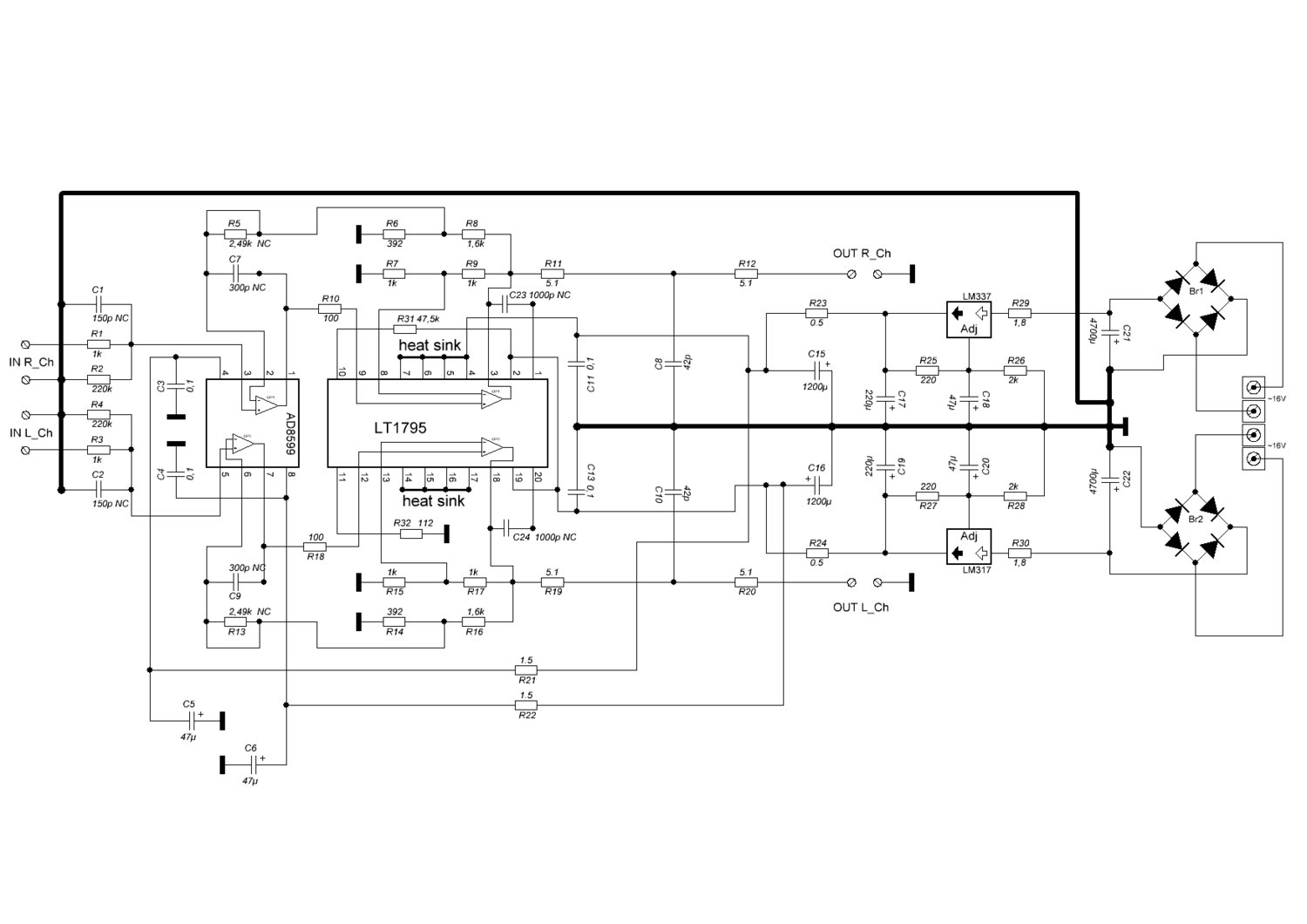

    Приложил схему, которая практически повторяет расположение элементов на ПП.
    Новый дизайн ПП на THS6012/TPA6120, пост 66, стр. 4.

    Последние три картинки.

    Схема ( конденсатор в Т-фильтре исключен) во вложении, она отлично "ложится" на ПП повторяя расположение элементов, что облегчает процесс монтажа.
    08.08.2014 Печатные платы данного проекта вновь в "Толкучке".

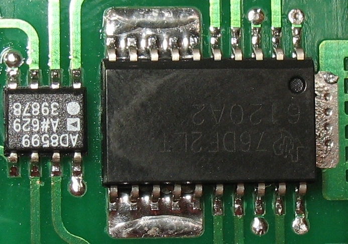

    ВНИМАНИЕ!!!
    1) Внимательно читаем пост 387 стр. 20 от UFHBY!
    Очевидно основная проблема возбудов им найдена!
    И далее, тоже читаем.

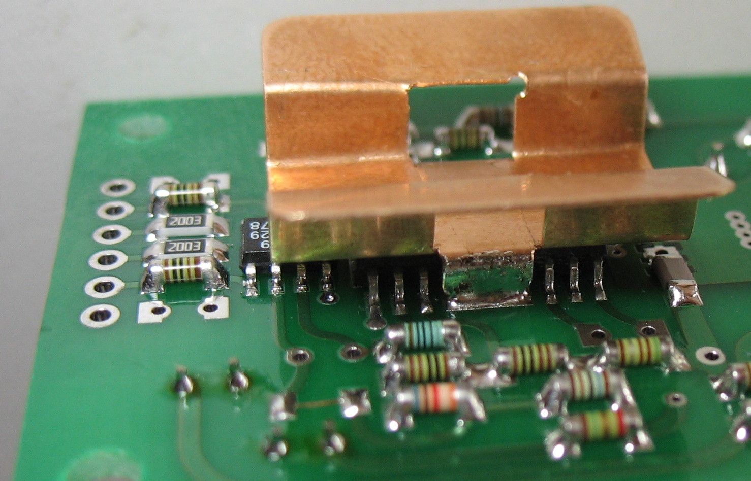

    2) Внимательно отнеситесь к пайке термалпада THS6012!
    Перегрев приводит к повреждению м/с, при этом видимость работы сохраняется (играет) однако наличествует значительный нагрев м/с.
    а. Должен быть обеспечен электрический контакт термалпада и "земли".
    б. Должен быть обеспечен надежный тепловой контакт термалпада и полигона предназначенного для отвода тепла, он же "земля".
    Смотри пост 380 на стр. 19 данной ветки.
    3) Получившие наборы Bene Gesserit, внимательно отнеситесь к выбору первых ОУ по такому критерию как рекомендуемое максимальное напряжение питания VS = ±15 V при котором производителем проводились измерения. Особенно внимательны должны быть получившие наборы в которых одно из плеч делителя на LM317/337 составлено из двух 1-но килоомных резисторов! Например AD8610 в этом случае будет уже на пределе своих возможностей, а ОУ с VS = ±12 V соответственно за пределом.
    4) Конструкция предполагает наличие постоянно подключенного переменного резистора на входе усилителя.
    На схеме не обозначен. Номинал желателен 10 ком.
    5) Собирающие Bene Gesserit по последней схеме и получившие новые наборы, обратите внимание, что "падение" напряжения на стабилизаторах LM317/337 должно составлять не менее 4-5 вольт.
    Напряжение на вторичных обмотках трансформатора рекомендую 17-18 вольт.
    Белее не стоит ибо с ростом "падения" напряжения на стабилизаторах растёт и температура стабилизаторов и возникнет необходимость крепить их на радиатор (смотри вложение, пост 509).

    GREY, два ОУ. Первый в неинв. включении с Ку=2, второй (THS6012/TPA6120) в инв. включении с Ку= -1
    Ветка "лучший сдвоенный операционник для выхода на наушники ?" пост 195 , смотри файлик пидиэфный.
