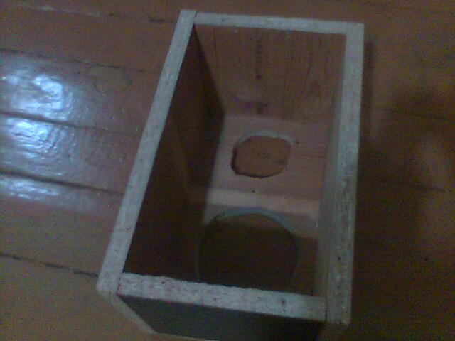

    СЧ ВЧ секцию решил делать отдельным корпусом, в качестве материала пошли корпуса от S90 (я давно купил еще одну пару ради НЧ динов за копейки, корпуса давно стояли на выброс)
    С заказом динов вышла засада, приехал один СЧ бракованный, отправил продавцу обратно. Обещают на следующей неделе доставить исправный.
    Корпус параллелепипед с объемом около 5 литров.
    Начало производства корпуса, пилил элеткролобзиком, вышло корявенько, но собирал все на греметик плюс сейчас один корпус начал шпаклевать и шкурить. Пока думаю о покраске в черный цвет.

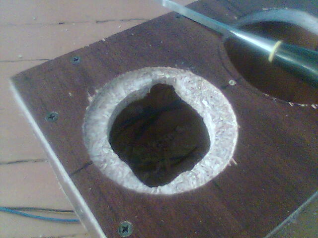

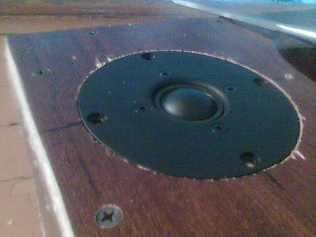

    Такой корпус вышел, но ВЧ я все же решил утопить
    Сделал это достаточно просто, купив стамеску и потратив около получаса на каждый корпус.
    Возник вопрос по СЧ, стоит ли его фланец также врезать в корпус? Что это даст?

    Сейчас ВЧ стоит так.

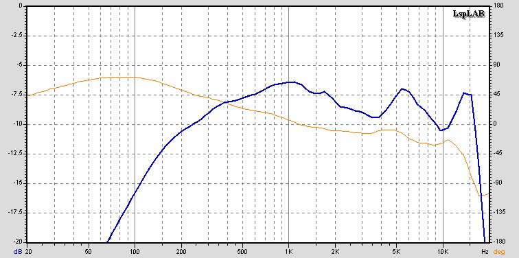

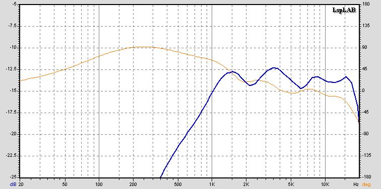

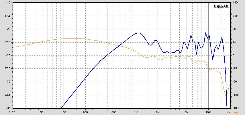

    Померил динамки в этом корпусе и начал рассчитывать фильтра
    Это измеренные АЧХ в корпусах расстояние от оси дина около 10 см, на расстоянии 1 метр АЧХ практически такие же
    СЧ динамик сглаживание 1/6 октавы

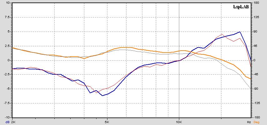

    ВЧ динамик сглаживание 1/6 октавы

    А это сравнение двух ВЧ без оформления.

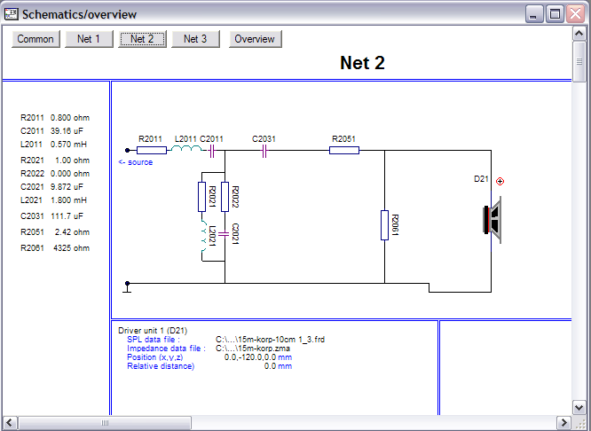

    СЧ фильтр будет таким, но думаю добавить режектор на 1100 Гц для небольшого гашения горба

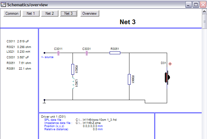

    ВЧ фильтр вышел таким, НЧ родной индуктивность 2,1 мГн и конденсаторы на 200 мкФ

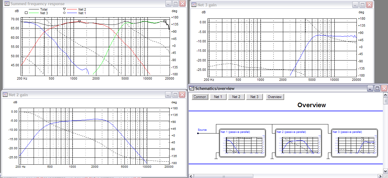

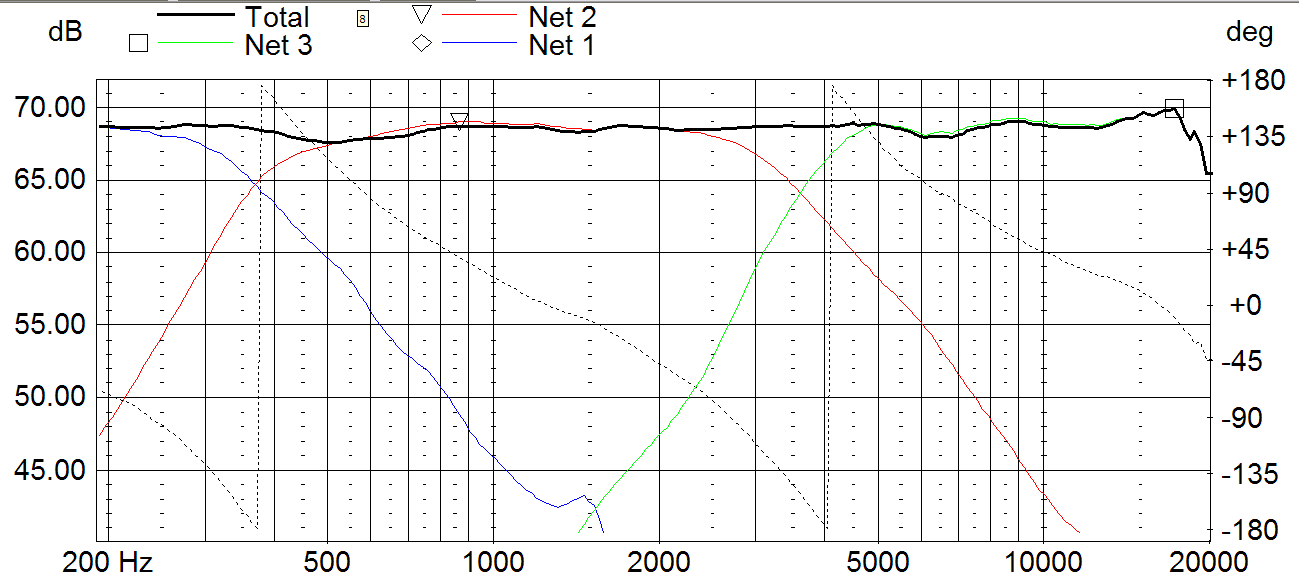

    Суммарная АЧХ фильтров
    Расчетная АЧХ с подставленными значениями реальных измерений (эта АЧХ с режекторами на СЧ и ВЧ)

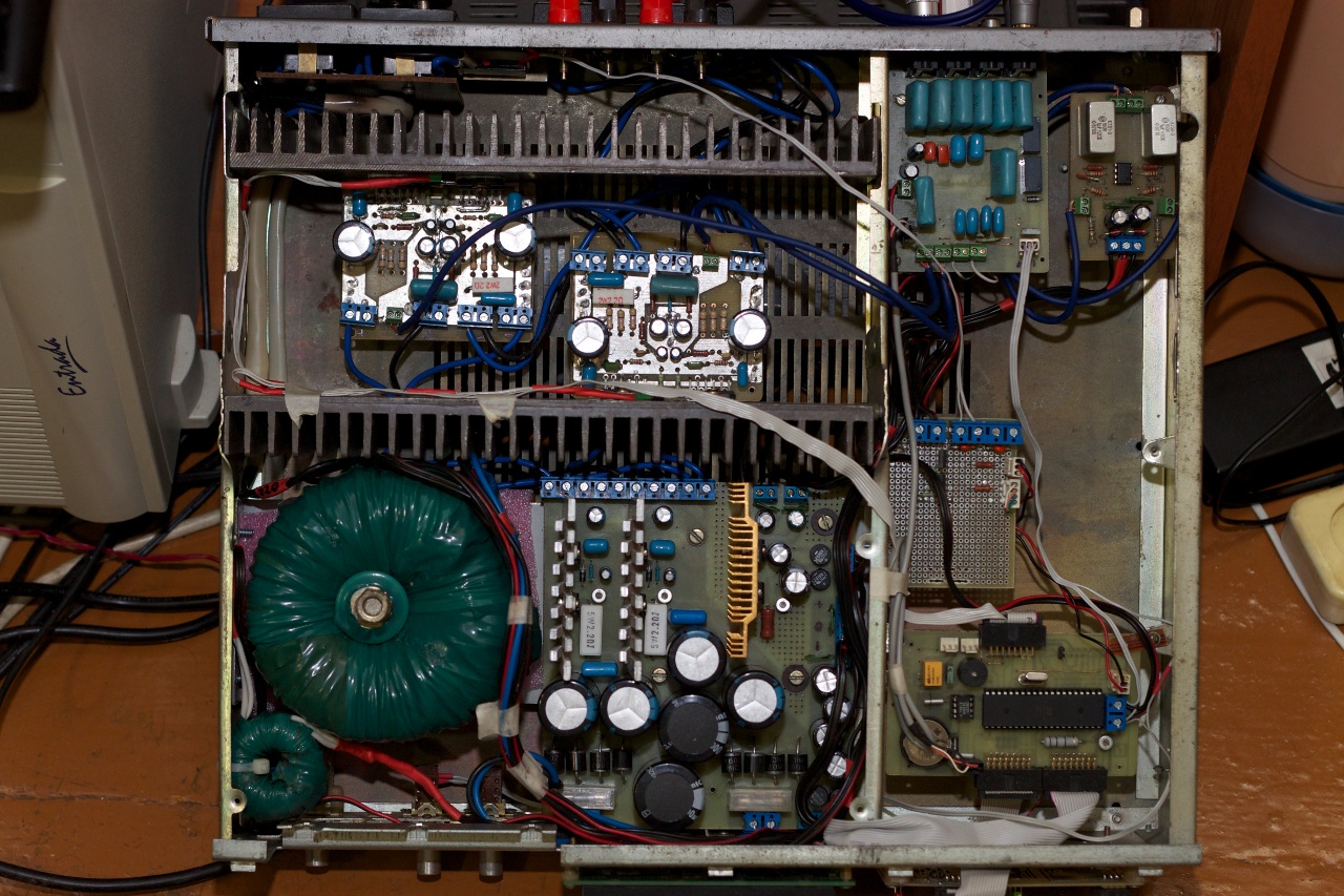

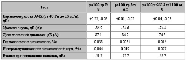

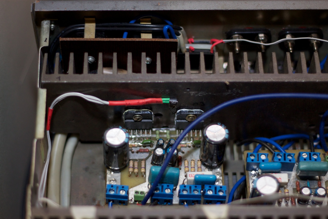

    В качестве усилителя http://www.shine7.com/audio/pa100.htm
    Сборка которого отдельная эпопея
    Но характеристики у него отличные(взаимное проникновение дает шнурок)

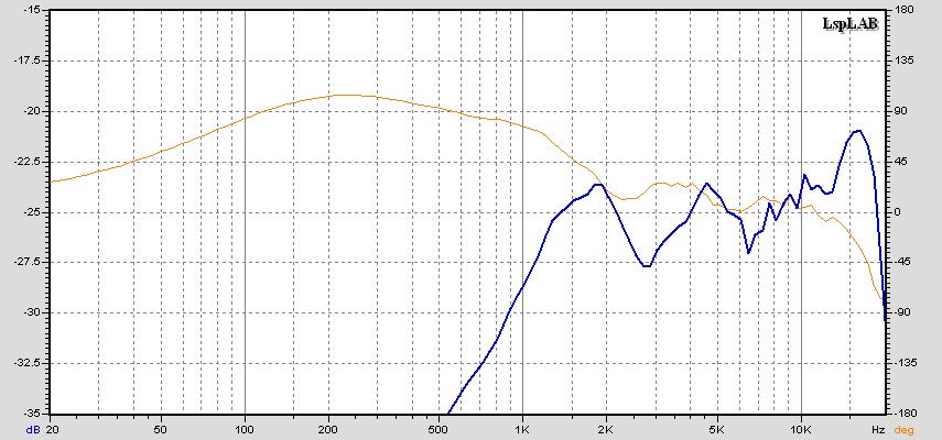

    1/6 очень плохо, хотя бы 1/12 октавы померять. Ты же для себя делаешь, а не для красивых рисунков.
    Аватар для sersad
    08.02.2009
    152
    По умолчанию Re: Пасивная трехполоска выращеная из S90
    andreys, есть сейчас выложу, просто с 1/6 фильтра на черновую проще рисовать.Нажмите на изображение для увеличения.
    Эти измерения могут быть горбатыми из-за рядом стоящих крупных предметов (лень было огромный телек со столиком передвигать)
    Измеряю АЧХ с точностью 1/12 октавы.
    Пока хочется советов и узнать в правильном ли направлении я движусь по посторойке высококачественных АС.
    ЗЫ Завтра попробую все заново перемерить и выложу результаты сюда.

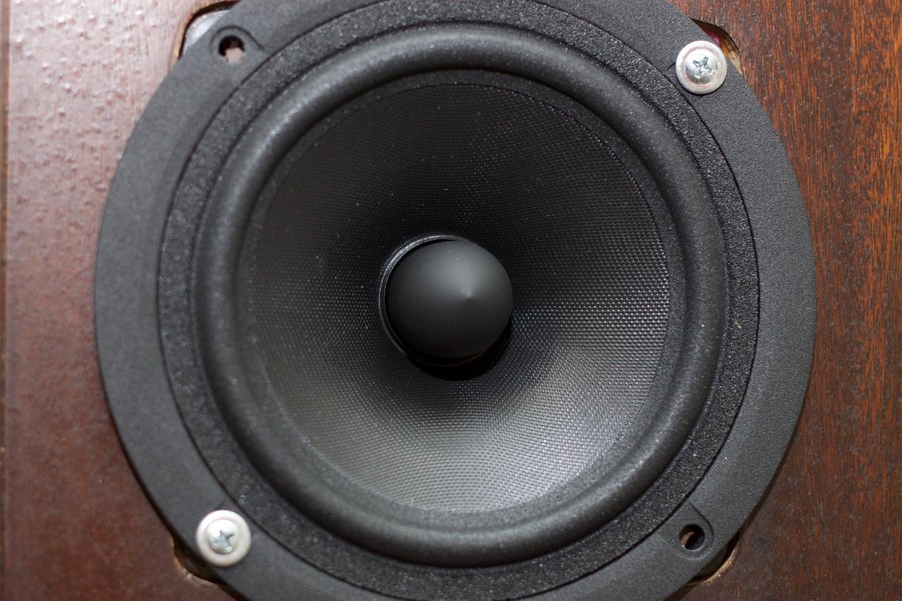

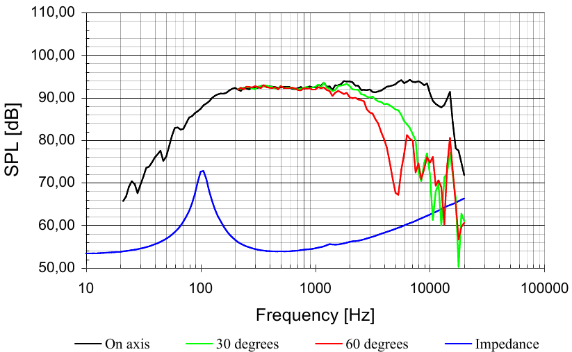

    вот фото СЧ крупным планом и АЧХ из пдфки

    АЧХ из пдф до одного места, меряй в своем корпусе. Сводить то надо реальные условия, какие бы то они не были. А не лабораторные приглаженные кривульки.
    flipper
    Пищалка по центру, вот и получил страшного вида горбы на АЧХ. Я бы так не стал делать.

    Зачем вы выбрали на середину динамик из полимера?
    Хотел легкий и прочный диффузор, и не хотел бумагу.
    СЧ выбирал долго. Этот дин если вы видали PDF очень технологичный.
    И никапли не жалею.

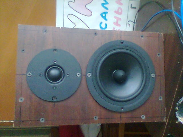

    Завсегдатай Аватар для Юрий-Dos
    30.12.2009
    1,349
    sersad, Где заказал СЧ? Его конечно лучше утопить как и ВЧ.
    Лучше надвинуть на утопленный ВЧ. У меня есть такие.
    Плюс - сближаются центры излучения, а минус горбик на ачх вч из-за ступеньки-фланца.
    Я читал про ваши АС, и даже ради интереса собрал фильтр из них 2 полосный. По поводу надвинуть просчитывал в LCPcadе особой разницы на АЧХ не заметил Кстати разница между центрами голов около 140 мм
    Вот на эти вопросы я не нашел нормальной теории.
    Что дает утапливание СЧ?
    Чем лучше Размещение ВЧ не по центру?
    Для чего часто в АС скругляют кромки лицевой панели?
    Чтобы заметить в ЛСПкаде изменения от сближения динамиков и выдвижения СЧ вперед, нужно выставить масштаб покрупнее и смотреть на график в момент изменения параметра. Меняется полярная диграмма в вертикальной плоскости, например. Но изменения невелики.
    Чем лучше размещение ВЧ не по центру?
    Есть программа Edge, можно двигать динамик и смотреть как меняется АЧХ.
    Все три вещи дают небольшое уменьшение неравномерности на СЧ-ВЧ. Это заметно при измерениях с 0.5 метра. При измерениях с более дальней точки - на ВЧ график становится более ровным, - дифракция от передней панели становится менее заметной. На звук влияет не сильно, но так как это почти ничего не стОит (пищалка не по центру и утопленная) или стОит немного (скругления краев корпуса, если корпус крашенный), то имеет смысл это делать. Если это технологически трудно (утопить пищалку и скруглить края), то можно этого не делать.
    А почему не хотели бумагу? В большинстве случаев именно бумага даёт на сч минимальный окрас.
