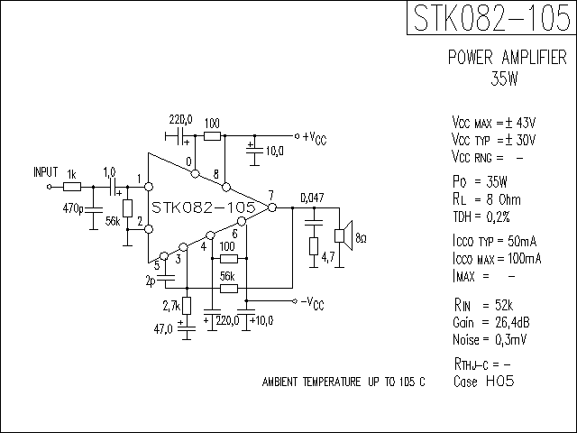

    Нужна помощь в диагностике и ремонте усилителя Blaupunkt A-150.Не работает левый канал.Правый полностью исправен.При регулировке громкости,на табло идет светодиодная индикация.На правом канале все как положено,а на левом все время горит 3 светодиода,что соответствует примерно трети громкости.Но звука то нет.Знакомый,посмотрев усилок,сказал что вышла из строя миросхема усиления левого канала.Видимых повреждений на микросхемах и плате вроде нет.
    Как мне проверить правильность диагноза знакомого,откуда начинать проверять?
    Если микросхема действительно вышла из строя,на какой аналог ее можно заменить?Маркировка - STK082-105

    Вы бы прикрепили сюда принц.схему усилителя и даташит подозреваемой микросхемы , а то по ссылкам нормально посмотреть не получается.

    На даташит микросхемы вторая ссылка,там еще можно скачать.А вот принципиальной схемы нет и я не нашел.

    Даташит микросхемы всё же сами скачайте и повесьте сюда,
    чем больше вы облегчите задачу отвечающим, тем скорее получите ответ.
    А отсутствующую схему усилителя может заменить только опыт... И тто не всегда.
    Сначала восстановите то, что порушили.
    Диодный мост, если нет подозрений что сгорел, выпаивать было не надо, его проверяют на горячую, по наличию постоянного напряжения на его выходе, при наличии переменного напряжения на входе.
    Резистор, имеющий обрыв, замените, на тот же номинал и мощность. (Проверьте прежде, не глючит ли ваш омметр и его провода ). Добейтесь исправности блока питания, по наличию одинакового напряжения плюс и минус 25-30 вольт (это примерно, если назовете мощность усилителя и сопротивление колонок, вам подскажут более точно) на главных фильтрующих емкостях (больших).
    Затем, измерьте и запишите постоянные напряжения на всех выводах подозреваемой микросхемы, сравните с даташитом, или той же микросхемой в другом канале, если есть.
    Далее, найдите чем проверить прохождение сигнала. Самое простое - компьютерные колонки
    Общий провод на их входном разъеме соедините с общим проводом усилителя. К сигнальному проводу одного канала колонок подключите "щуп", чтобы можно было тыкнуть в разные точки схемы (для подстраховки, в сигнальный провод последовательно поставьте емкость 0.1 мкф, 50 вольт). На вход усилителя подайте музыку. По даташиту микросхемы, разберитесь, где у нее вход и выход. Проконтролируйте на этих выводах сигнал. Если нет на входе, причина в тракте до микросхемы. Если есть на входе, но нет на выходе, значит дохлая микросхема скорее всего (если питание на нее подается). Если есть сигнал на выходе, значит неисправность где-то дальше по тракту.
    Повесил

    Как правильно измерить напругу?К первой ноге черный щуп а красным пробовать все остальные ноги,потом черный на вторую ногу и т.д.?
    Насчет вложений:в даташите и на картинке у схемы 9 ног,а в реальности 10.

    Напряжения обычно измеряют относительно общего провода (кроме особо оговоренных случаев). То есть, черный провод мультиметра - на корпус усилителя, красным - мерять. Поскольку в даташите напряжения не указаны, сравнивайте с исправной микросхемой в другом канале. Результаты сюда.
    Количество выводов в даташите тоже указано 10 (1..9 и 0), всё правильно.
    Все же, проверьте наличие входного сигнала на входе микросхемы (вывод 1) с помощью компьютерных колонок, как я говорил выше.
    У штекера колонок (называется "миниджек") контакт общего провода находится у основания штекера, его соединяете с корпусом усилителя. К крайнему контакту штекера, через емкость, подключите щуп. И ищите, где сигнал еще есть, а где его уже нет. Потому что, помимо самой микросхемы, причина может быть в неисправном резисторе или емкости в цепи сигнала (или в деталях соединеных с микросхемой), плохая пайка, трещина-обрыв печатной дорожки на плате, неконтакт в межблочных разъемах или переключателе входов.
    А где нога номер 9,чего-то не вижу.

    Вывод 9 у микросхемы, согласно даташиту, есть, смотрите левую картинку, где написано EQUIVALENT CIRСUITE, там вывод 9 есть, и видно к каким деталям внутри микросхемы он подключен. Просто в типовой схеме включения (справа) он не используется, свободен.
    А пробник из компьютерной колонки должен работать... Внутри нее есть усилитель, он обязан усиливать. Адаптер колонок надо включть в сеть, регулятор громкости убрать с нуля на максимум. Если коснуться щупа рукой, комп.колонка должна нормально, как следует загудеть фоном 50 гц. Это есть? Значит пробник работает
    Затем надо подать на вход усилителя источник звука. Соединить плеер и усилитель правильным кабелем, нажать play, поставить селектор входов усилителя в нужную позицию, регулятор громкости усилителя убрать с нуля. И искать пробником (слушать музыку в комп.колонках), начиная с входных разъемов усилителя и дальше. На 1-ой ноге микросхемы сигнал должен быть. Иначе ничего усилить она не сможет. Посмотрите, есть ли сигнал на электролитическом кондере соединенным с 1 ногой, до и после.

    Левый канал:34.6/23/34/34.6/35.6/36.1/36.1/36/36
    Правый канал:0.12/0.12/34.8/скачет от 0 до -1.2/36.4/0/36.1/1.2/36.1
    Радиатор микросхемы правого канала теплый,а левого - холодный.

    А почему на выводах 6 и 4 у вас положительное напряжение? Это мультиметр так показывает? Это же отрицательный провод питания. Там, относительно общего провода, должно быть (подаваться с выпрямителя) отрицательное напряжение, минус 34 или 36 вольт. Без него никак.
    Проверьте все напряжения, с учетом знака.

    Значит так
    В левом канале, при выключенном усилителе проверьте омметром сопротивление между 6 и 4 ногой (должно быть не более 100 ом), то есть исправность цепи резистора 100 ом, подающего на 4 ногу отрицательное питание - на 4 ноге должно быть тоже -34, а у вас стало +16?
    Проверьте сопротивление между 7 и 3 выводом (должно быть не более 56 ком). Если отклонений нет (то есть резисторы 100 ом и 56 к, проводники и пайки исправны), а на 7 выводе все равно + 36, значит на 99% микросхема дохлая. В качестве "контрольного выстрела" - уберите кондер, подключенный к 1 ноге, и померьте напряжение на выходе (7 ноге). Если не ноль, микросхема точно сдохла.
    Правый канал похоже тоже погорел. Сделайте ту же проверку (омметром между 7 и 3 ногой), если норма - проверьте напряжение на выходе (7 нога) при снятом входном кондере. Если не ноль - тоже сдохла.
    Важно. Пока на выводах 7 не будет 0 в, не вздумайте подключать к выходу усилителя колонки! Если усилитель не имеет схемы защиты от постоянного напряжения на выходе, или она неисправна, колонкам будет кирдык.
    Пока кондеры от 1 ноги в обоих каналах отключены, заодно проверьте пробником исправность предварительного усилителя (что сигнал приходит в точку соединения резистора 1к и емкости 470 р).

    Измерил сопротивление на ногах:У правого канала оба сопротивления в норме,у левого между 3 и 7 ногой вроде в норме,а между 4 и 6 - бесконечное сопротивление.Остальное - завтра.
    08.07.2008
    Москва-Зеленоград
    77
    По умолчанию Re: Ремонт усилителя
    Вот, надо искать причину. Между этими ногами резистор 100 ом. Значит, либо сдох резистор, либо плохие пайки, либо обрыв печатной дорожки. Искать по цепи омметром.
    Но если после названных в предыдущем посте действий, напряжение на выходе (7) будет не ноль, микросхемы менять.
