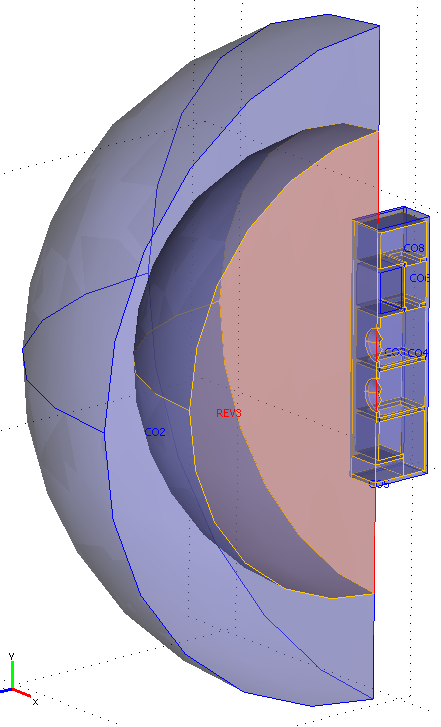

    Модель АС и рассчетная область.

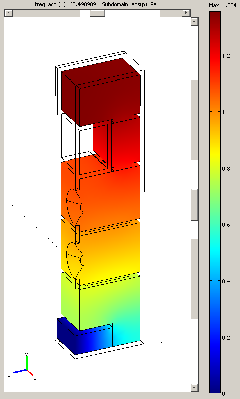

    Ну и бонус - собственные частоты корпуса. На графике - распределение давления внутри корпуса на соответствующей собственной частоте.

    Обалдеть!!!
    Теперь я понимаю почему так часто рекомендуют просто повторять известные конструкции.
    Только ничем не сдерживаемым энтузиазмом можно объяснить построение такой АС. Это ведь что-то типа: "задумывали фазоинвертор, немного побаловались с объемом и дополнили резонансной камерой, а в итоге постороили трансмиссионную линию, не особо замарачиваясь ни ее расчетом, ни тем, что порт ФИ что-то там свою партию по прежнему подпевает"
    timpankov, Вы сами заметили, что первые четыре из показанных Вами "резонансов корпуса" - это не "корпусные резонансы", т.е. не от стенок и их звуковых свойств, а резонансы "в корпусе"? Т.е. типичные резонансы трубы, заглушенной с одного конца.
    Ну смотрите сами, Вы показали типичное распределение давлений, когда по длине трубы укладываются ~ 1/4, 3/4, 5/4, 7/4 длины волны. Выше по частоте - "органный" резонанс самого тоннеля ФИ (или это выходное отверстие ТЛ?) и тоннеля "на чердак".
    Фактически весь корпус это "органная труба" со своими явно выраженными резонансами. "Поет" такое хорошо, а вот как это будет "воспроизводить" вопрос другой. Субъективный.
    И чтоб загнать это в рамки приличий, имхо, и вправду придется применять и теорию и поглотитель и бубен.
    Хотя, имхо, толковым решением было-бы обрезать полосу НЧ герцах на 160-ти хотя-бы вторым порядком и перенести порт ФИ на заднюю стенку, поближе к средине-нижней трети высоты (старый порт заткнуть и оставить как декорацию). Тогда акустические резонансы уйдут повыше и не будут мешать.
    Правда звук станет куда менее "красивым", на нем не будет "налета" от ТЛ, но, имхо, корректно реализовать именно ТЛ в данном корпусе уже вряд-ли возможно.
