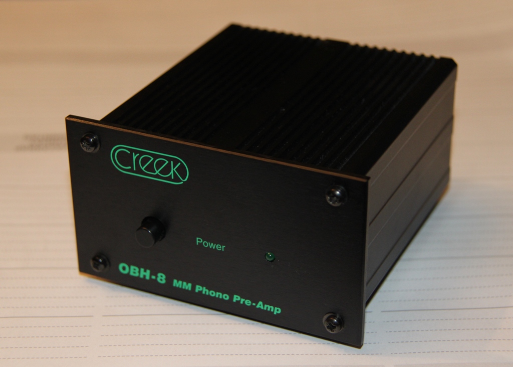

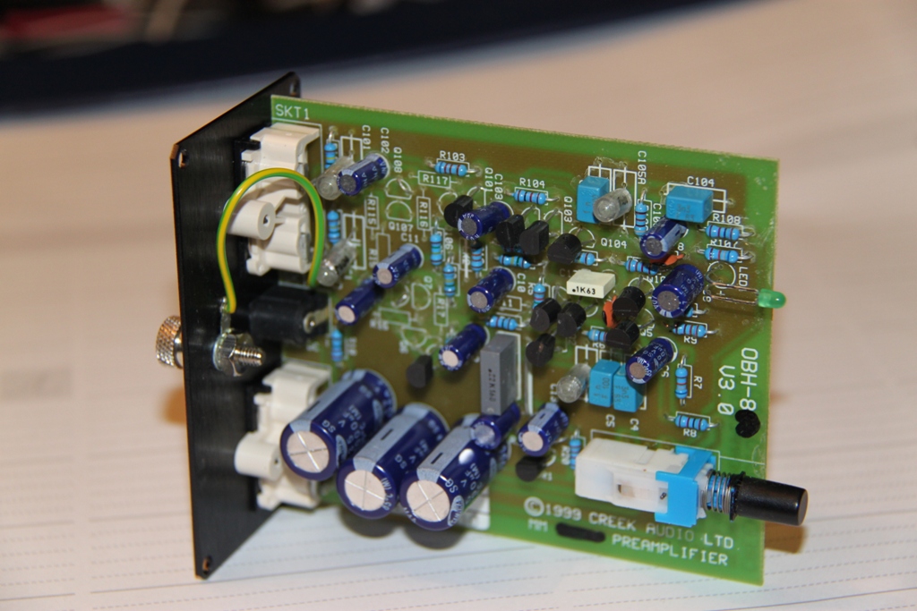

    Доброе время суток!
    Приобрел на ebay оригинальный Creek OBH-8. Но так получилось, что у меня на вертушке Rega P3, стоит звукосниматель Denon DL-110 MC.
    Просматривая темы форума, нашел ветку - "Вариант "2010" простого усилителя-корректора для повторения - ММ и МС" от Алексея Никитина.
    Решил модернизировать схему OBH-8 под MC картридж.
    Алексей Никитин предложил свою помощь в данном проекте, за что ему особая благодарность.
    Надеюсь данная тема будет интересна многим форумчанам.
    Итак приступим

    фото внутренностей

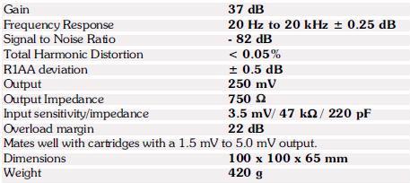

    Оригинальная схема OBH-8 и спецификация

Название:	Spec OBH-8.jpg
    Задача проекта, увеличить усиление корректора и согласование с МС звукоснимателем. Изменить схемотехнику входного каскада, без разделительного конденсатора.
    Ну это мое желание и видение доработки, что скажет на это Алексей Никитин?

    По умолчанию Re: Модернизация Creek OBH-8 под MC звукосниматель
    Выбрасывай всю схему ,снимай размеры с печати и делай новую с полевиком на входе. Делать вход на "соплях "( на отдельной платке ) как то не интересно . Удачи !
    Вечер добрый
    killhumax,
    Ну выбросить схему и печатку я всегда успею, "хирургия" не проблема
    Но на стандартной печатке (правое фото) видно, что есть место под установку еще 6 транзисторов и 6 резисторов, и видно что разработчики ее спроектировали под разные типы корректоров.
    На плате надпись Creek Audio Ltd MM or MC preamplefier OBH8/8SE/9 Ver 3.0 и думаю что там есть место куда можно безболезненно поставить полевик и другие элементы.
    Ну а ежели чего, то и печатку сделаем новую
    Именно на этом варианте платы (он универсальный для 4-х типов корректора - OBH-8, OBH-8SE, OBH-9, OBH-9SE) можно собрать несколько вариантов входного каскада, включая биполярный вариант для MC, совсем даже неплохой и не требующий подобранных полевиков. Думаю, что и с полевиками можно там найти способ всё разместить. Завтра попробую посмотреть печатку внимательно и дать рекомендации.
    Алексей

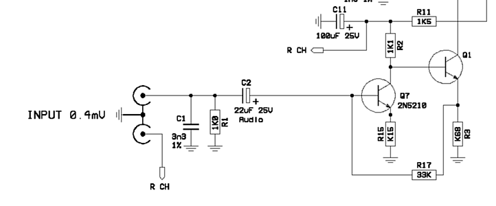

    К сожалению, рисунка печатной платы для этой версии у меня, похоже, нет, только схемы. Вот два варианта входных каскадов на этой плате - для MM (SE) и для MC cо средним уровнем выхода.
    Для MC с высоким уровнем (2,5-3 мВ) лучше использовать ММ вариант - такие головки рассчитаны именно под использование ММ корректора.
    Алексей

    Касательно модификаций входного каскада, в первой схеме используется полевик J113, а номинал резистора в истоке 68К не много ли?
    Просто видно, что данный фрагмент схемы отличается от схем OBH-8SE которые рассматриваются в других ветках форума.

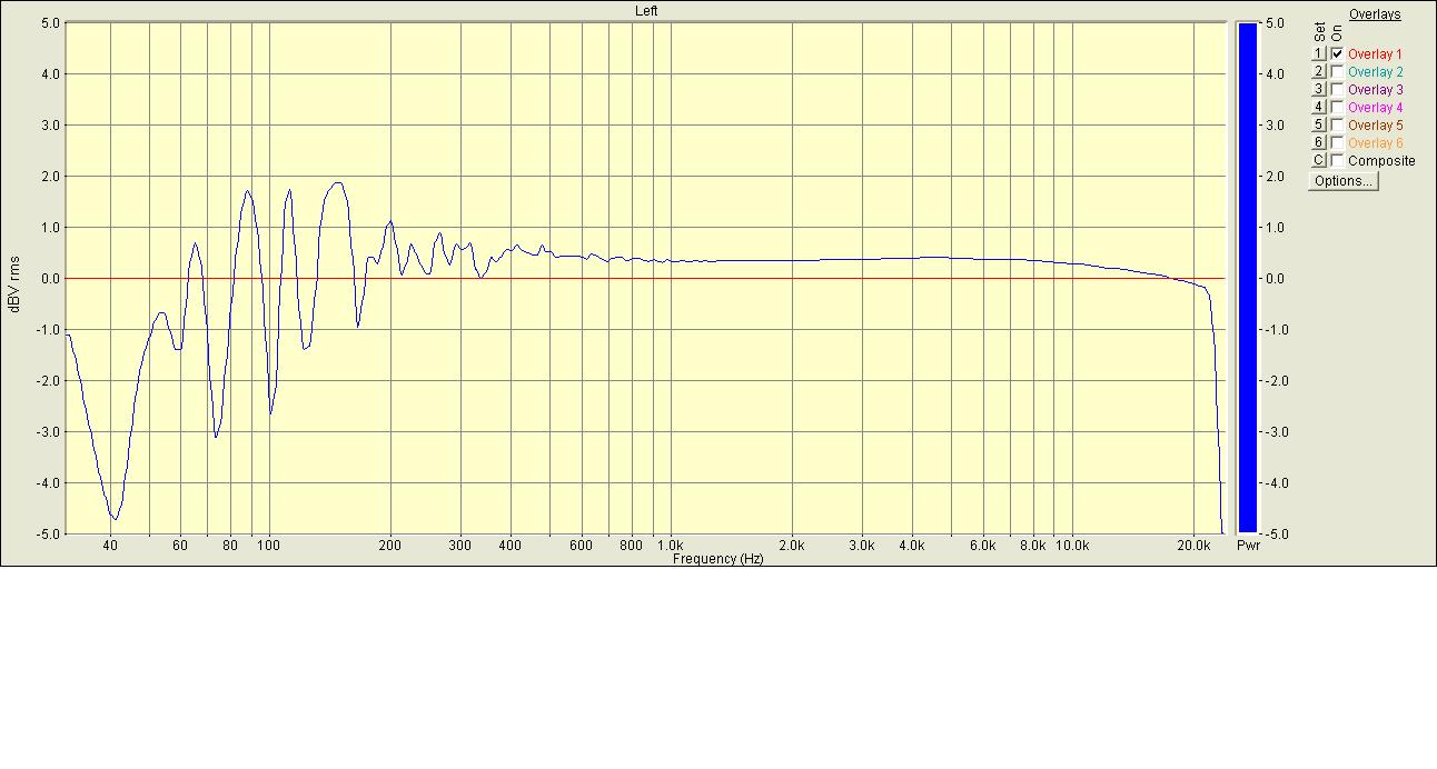

    Перед тем, как начать что-то в нем менять, привожу измеренную АЧХ.
Название:	АЧХ OBH-8.JPG
    Измерение проводилось при наличии "анти" RIAA программой SpectraPlus 5.0
    Звуковая карта Creative SB Audigy
    Sampling rate 48000Hz
    FFT size 65536
    Smmooting Windows - Uniform
    Averaging Settings: Infinite
    Frequency Axis – Octave: 1/24
    Signal – Frequency sweep 10-20000 Hz (sine)
    АЧХ левого и правого каналов почти полностью идентичны поэтому тут только левый канал.
    Вот посмотрел на форму АЧХ в диапазоне 40-200 Герц, чего то неравномерность "неприличная" но в пределах допустимого. Но на СЧ и ВЧ области, все пучком.
    Вопрос к знатокам, может я что-то не так намерял или так должно и быть?
    Хотелось бы понять, откуда ноги растут у этой неравномерности, чтоб понять ее природу или все же это погрешность измерения?
    Роман
    Что-то не так намерял . Для снятия АЧХ с обратной RIAA можно использовать RMAA или AudioTester в режиме свипа. Эта неравномерность на НЧ - явно артефакт измерений.
    Алексей

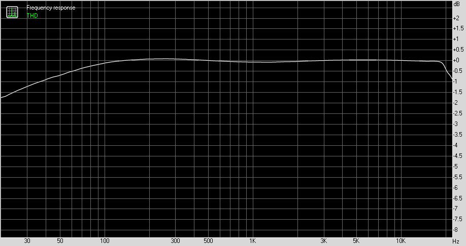

    Попытка вторая.
    Измерил АЧХ RMAA 6.2.3

    2. Частотный диапазон (плавающий тон)
    Тут все красиво, но что то не верится, почти нет спада АЧХ ниже 30 Гц.
    Или так и должно быть?
    на 50 Гц всплеск на мультитоне.
    Это явно наводка.
    Именно так и должно быть - вполне типичная АЧХ для серийного OBH-8.
    Алексей,
    Ну если АЧХ на плавающем тоне, с включенной анти RIAA получилась реальная, то можно сказать, что корректор даже в серийном исполнении очень даже хорош.
    Но в данном корректоре резистор R6 - 91кОм, вместо положенного 96.7 кОм, и на АЧХ не видно заметного отклонения АЧХ.
    Завтра попробую увеличить резистор, и посмотрю, что будет с АЧХ.
    А какова точность цепочки обратной RIAA?
    Алексей
    П..., почти нет спада АЧХ ниже 30 Гц.
    У вас спад на графике начинается со 100Гц и на 70Гц достигает 0,5дБ - поверьте, это оч серьёзная величина существенно влияющая на звук. Вот тут посмотрите на мои настройки и измерения. Горбики или впадинки на 50Гц говорят о наводке из сети. Почему у меня - написал там.
    Доброе время суток!
    Alex Nikitin,

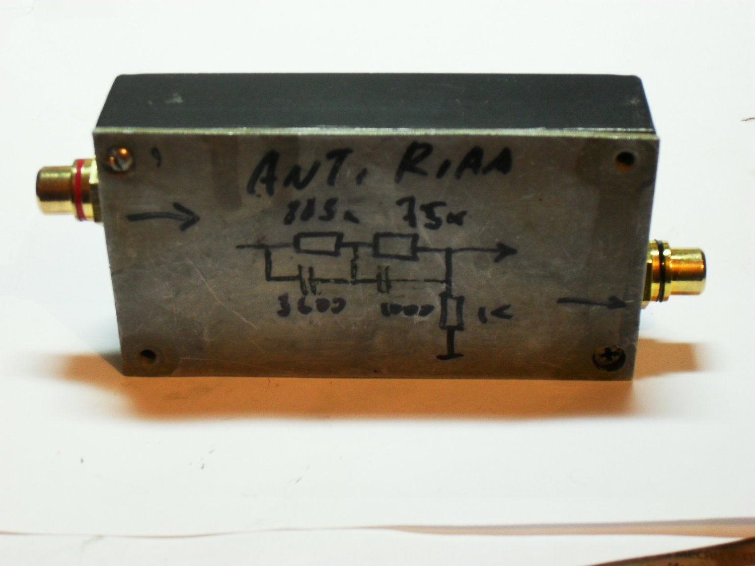

    Цепочку "анти" RIAA подбирал цифровым мультиметром. Резисторы пришлось составлять по три штуки последовательно, получилось 883,5кОм и 75кОм и один резистор на 998 Ом.
    Конденсаторы так же точно подобрал мультиметром 1000 пФ и 3600 пф (хотя на кондюке номинал 3н3 но его разброс как раз попал точно в 3н6 )
    Думаю точность вполне достаточная. Но готов выслушать критику
    Elms,
    У меня плата в родной металлической коробке, а не как у Вас на столе. Возможно наводка была на "висячий" в воздухе вход правого канала, вполне может быть нужно его заземлить.
    Но для чистоты экперемента, попробую запитать корректор от аккумулятора, но это чуток позже. Отпишусь о результате.
    Хотя при работающем корректоре фона 50Гц в колонках нет.

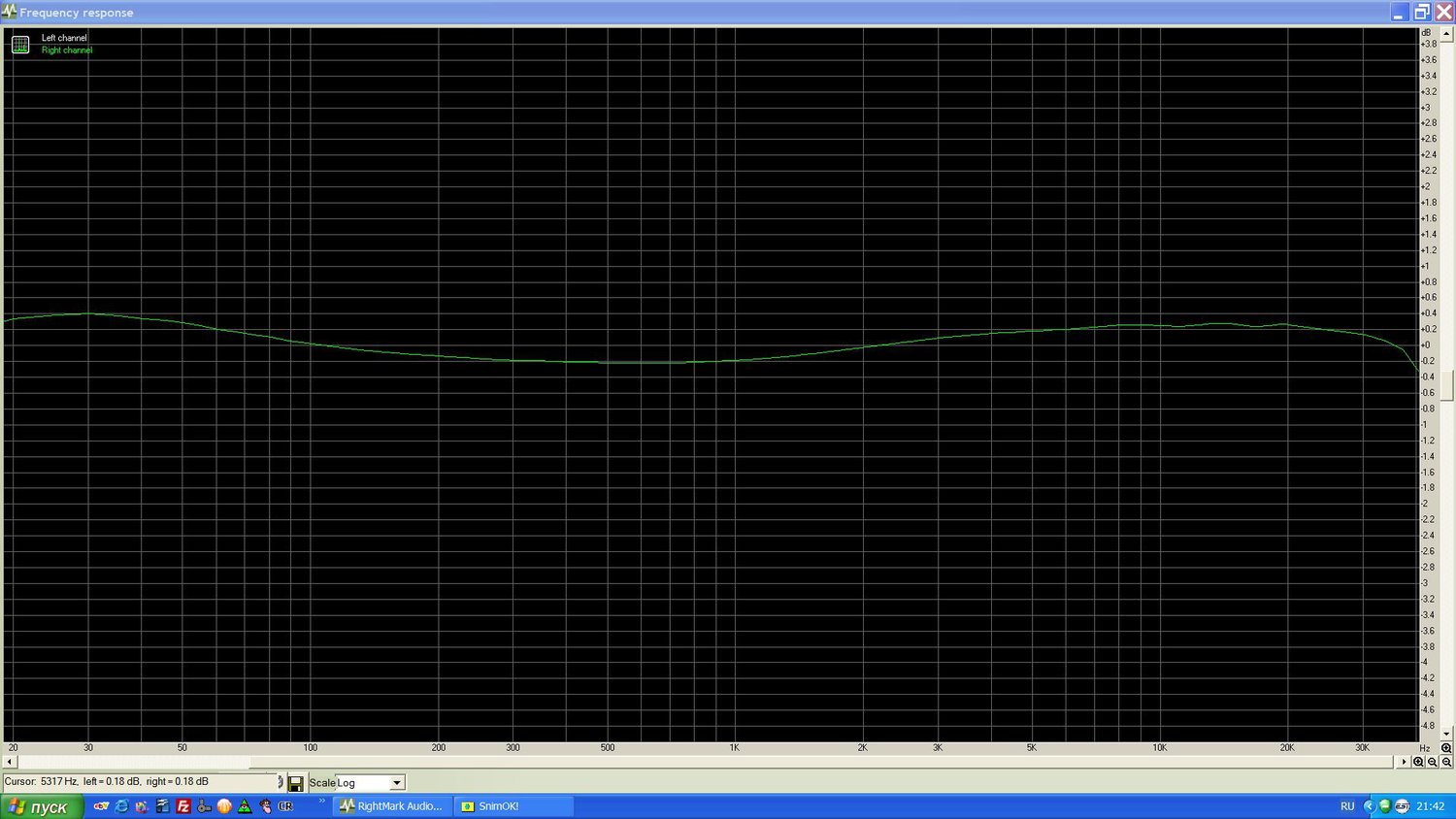

    flycow,Запакуйте вашу цепочку антиRIAA в металлическую коробочку от разных наводок и все будет хорошо. У вас должно получится примерно вот так. Не каких наводок,соединяем все хозяйство нормальными кабелями а не "соплями".

    killhumax, Спасибо за конструктивную во всех смыслах критику Засуну свою анти РИАА в экран и посмотрю что изменится
    Ну по поводу соплей, не соглашусь с Вами, использую нормальный экранированный кабель, с одной стороны подпаян RCA папа, а второй конец непосредственно подпаян к цепочке РИАА.
    Использовать еще оди промежуточный разьем, думаю неоправданно, меньше в цепи сигнала разьемов - коннекторов, лучше для сигнала
    Но за критику спасибо, буду учиться на чужом опыте.
