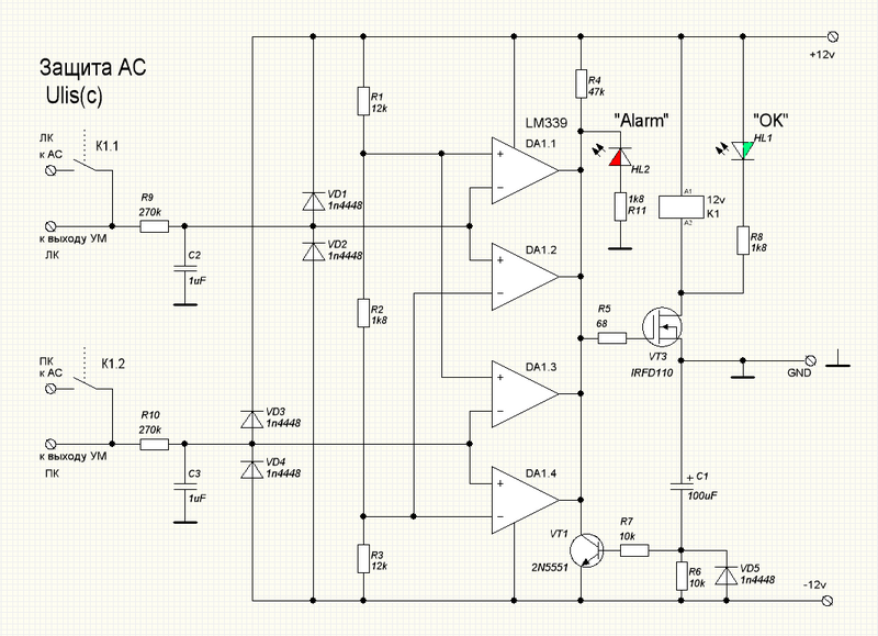

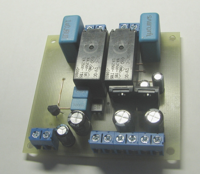

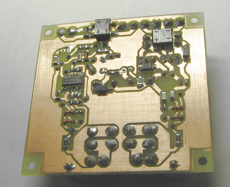

    Ещё один вариант защиты на компараторе.
    То, что деталек много - знаю сам

  20. #619
    11.04.2009
    ДВР
    4,276
    По умолчанию Re: Защита...
    Ulis, я без твово разрешения схемку дюзнул. Каюсь - грешен.
    А можно lay-ку? Самому рисовать лень. А я где-нибудь на свободном полигоньчике твой "Ulis" увековечу.
    Извиняюсь за наглость.
