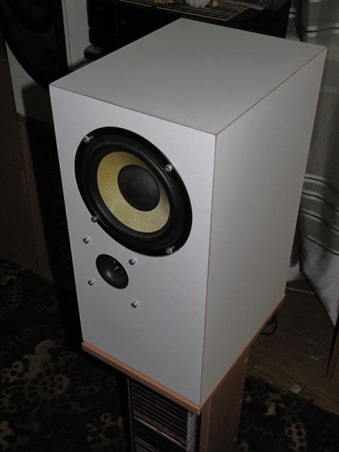

    Здравстуйте форумчане. Представляю вам на рассмотрение мой пробный опыт по проектированию АС.
    Были применены динамики НЧ - Alhard DW65 и ВЧ - 6ГДВ. Альхард был исследован вдоль и поперек, перемерян и еще раз перемерян. Изначально типичный высокодобротный среднечастотник путем изьятия пули, наклеивания колпачка и оставленного вентилирующего отверстия превратился в очень неплохой мидбас под фазик с частотой настройки 42 Гц. Ровненькая такая расчетная АЧХ аж жуть получилась.
    На ВЧ хотел было что-то из альхардов тоже поставить, но люди сказали акстись, наши писчики с закрытыми глазами делаю польских товарищей. Поверил, так как от многих такое слышал. Да и ГДВ-шки у меня новехонькие еще с того тысячелетия лежали. Да и центра очень неплохо по-моему совместились в итоге.

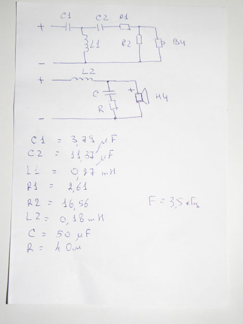

    Фильтр на НЧ первым порядком, на ВЧ тетьим. Пока ничего не мерял, только микрофон доделал. Так что все еще впереди.
    По той же причине внешней отделки пока нет, всеравно разбирать.
    Как играет? На мой неискушенный взгляд очень неплохо. Я доволен. Локализация четкая, басят не бубня, звенят соразмерно примененному твиттеру. Жена удивлена,что так может играть самодел.
    Приглашаю послухать. Кстати, если кто в Харькове поможет откалибровать или хотя бы сравнить микрофон с известным, буду очень признателен.
    Замечания,предложения, критику жду.

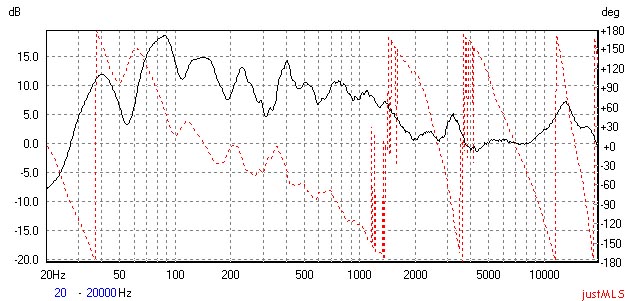

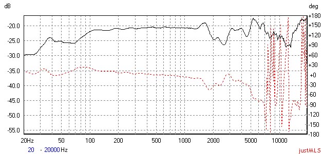

    Итак наконец-то. Померял. Как и ожидал получилась чушь какая-то.
    Посему два вопроса.
    Первый, у меня происходит самовозбуждение, это нормально? Если не нормально то что делать, так как при подаче сигнала на вход звуковой карты он сразу идет на выход, как от этого избавиться?
    Второй, что делать чтобы АЧХ заимела пристойный вид. Горбы при самовозбуде имеют еще более выраженный характер.
    Сенсеи, помогите пожалуста.
    28.11.10
    Померял без самовозбуда, последний график. Уже поприятней.

    Частый гость Аватар для funky_dennis
    Омск
    491
    По умолчанию Re: Бюджетный полочник средней весовой категории. Или Первый опыт.
    Должен разочаровать, без АЧХ+ИЧХ динамиков этот фильтр как пальцем в небо.
    Омск
    491
    Цитата Сообщение от andreys Посмотреть сообщение
    Фазик на 42 Гц и очень ровненькая АЧХ в каде
    Опять огорчу - комната все испаганит.
    Это я по собственному опыту.

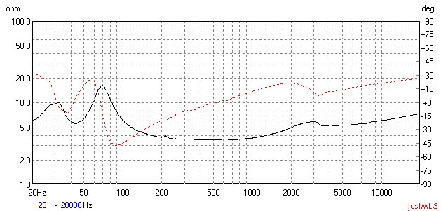

    От измерений остались только записи максимального Z:
    Стоковый динамик Z=36 Ом
    Снятая пуля Z=35 Ом
    Приклеенный колпачек и вентилируемое отверстие Z= 27 Ом
    Приклеенный колпачек и заклееное отверстие Z= 28 Ом
    После переделки.
    Qts=0.546 один
    Qts=0,484 второй
    Измерения проводились на прогретых динах, по 5 итераций, вывел среднее.

    36,263
    А вот добротность упала в два раза точно помню.
    За счет чего?!
    Фазик на 42 Гц и очень ровненькая АЧХ в каде. Против горба в 6-10 Дб при пуле.
    Каким образом в кад было введено отсутствие или наличие пули?
