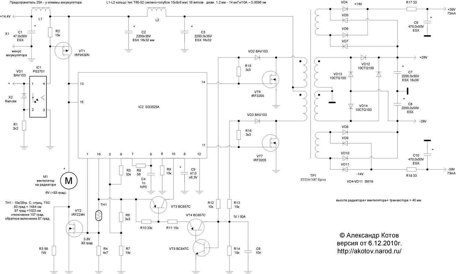

    На сегодня вырисовалась нижеследующая схема преобразователя:

    По умолчанию Re: Разработка моноблока универсально применения для авто.
    Александр, нельзя ли поподробнее "разжевать" - почему использовались те или иные схемные решения и компоненты? Для "новобранцев", так сказать...
    Это ваша схема?
    Кочергин Михаил, дык это же xtant Вывод всего хозяйства БП на одну сторону сведет на нет желание сделать нормальную разводку самого БП.
