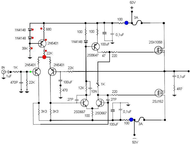

    По умолчанию подскажите как померить ток покоя?
    Собрал усилитель по этой схеме: Нажмите на изображение для увеличения.
ID:	97569 ,все работает но есть одно ноне смог померить ток покоя... Подскажите где надо мерить ток покоя в данной схеме и как? Зарание благодарен

    Ну, натурально - амперметр на пределе 10А в разрыв одного из питаний, делов то

    Мммм пробовал что то не очень получилось, непонятны сами действия. надо ли сигнал подавать какой нибудь( если надо то какой???), читал что через резистор можно и смотреть на нем падения напряжение после чего вывести через формулу "закон Ома", так вот какой или куда этот резистор присоединить... Если не сложно не могли бы выручить и по шагам описать сам тех процесс, думаю многим новичкам это помогло бы в будущем Пока копался с усилком появился еще один вопрос, есть у меня усилок ротель ра-04 так у него входное сопротивление померить получается, а на самопальном оно бесконечно, почему так???
    А почему бы и не 20(если есть). Мультик секунд 10 выдержит.
    exsentrik, Кастор пошутил, но дествительно, так и сделай.
    Подключи вместо нагрузки резистор ом на 100, выведи подстроечник 1кОм в положение, соответствующее минимальному сопротивлению(пусть полевики закроются). Затем в разрыв питания(вместо одного из предохранителей) включи миллиамперметр(пусть даже с пределом 10А). Подай питание, плавненько поворачивая потенциометр выведи ток покоя(какой тебе нужно) через выходные транзисторы. Оставь так минут на 10-15 и понаблюдай, будет-ли изменятся установленное значение. Никаких сигналов подавать не нужно.
    Выключи, вставь предохранитель на место, погоняй усилок на реальном сигнале с реальной нагрузкой. После прогрева опять проверь ток покоя.
    ! Манипуляции с предохранителями можно делать только с выключенным питанием и с разряженными конденсаторами БП !
    Думай. Думай всегда…
    08.03.2008
    Тарасовка
    970
    По умолчанию Re: подскажите как померить ток покоя?
    Это что за бред еще, извините пожалуйста? С чего вдруг ток покоя, величина в пределах 1А повредит мультиметр? Да пусть хоть 10А - мультиметру что с того?
    Это при первом включении, а точно не выставить. Но и 200мА предел нельзя так просто включать - сгорит защитный предохранитель в самом мультиметре при включении усилителя либо в процессе подстройки - при повышении тока и получим шикарный перекос напруги со всеми вытекающими!
    Правильнее всего(без шуток) делать так - в разрыв питания включаем резистор 0,22-0,5 Ом и измеряя падение напряжения на нем выставляем ток покоя(закон Ома вспоминаем ), смотрим за стабильностью при времени/прогреву и убираем резистор - вуаля!Ток выставлен, и, заметьте - совершенно безопасно для мультиметра и усилителя
    Еще вот вспомнил, хотелось бы услышать ваше мнение по поводу почему не получается померить входное сопротивление
    1. Подаем сигнал на вход (Sin)
    2. Измеряем сигнал на выходе
    3. Включаем на вход последовательно R-переменное
    4. Крутим его пока сигнал на выходе не уменьшиться в 2 раза
    5. Измеряем мультиметром R- это и будет входное сопротивление
    Так что можно и мультиметром
    Для измерения тока покоя надо впаять сопротивление 0.2 Ом в сток выходного транзистора и измерить падение напряжения на нем. Это сопротивление можно и оставить в плате, предусмотрев возможность впаивания перемычки.

    Пардонте я только учусь будем стараться, кстати вроди как получилось измерить ток покоя по методике описанной в 5 посте спс большое. Что касаеться мультиметра и входного сопротивления, как так вышло что у ротеля получилось померить входное (над будет разобрать его, посмотреть что там)

    Вместо предохранителей установить сопротивления на 100 ом ватта на два. Измерять падение напряжения на любом, а можно и на двух сразу при наличии двух мультиметров. 1V=0.01A(10mA). Жив мультиметр потому как на вольтах, жив выход усилителя при любой ситуации. Просто задымят сопротивления если что не так.
