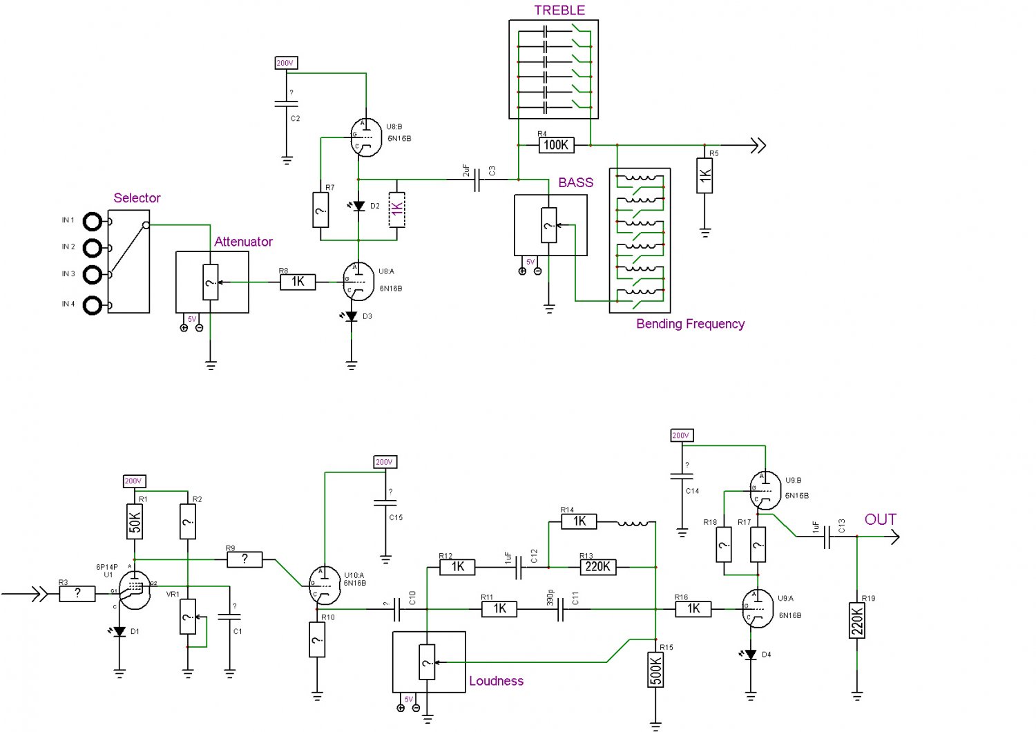

    По умолчанию Нужен активный ламповый темброблок!
    Собрал себе новую акустику, фильтры по расчёту, вроде всё устраивает, но "низ" получился - просто убойный, из-за этого вч-сч немного задвинуты назад оказались. Курочить акустику нехочется, а звучание надо-бы подкорректировать. Подскажите схемку плиз!!!http://s49.radikal.ru/i125/1007/2e/324dc15d8c02.jpg Да, клеммы на акустике-позволяют использовать биампинг! Пара усилителей тоже имеется. Планирую собрать ламповый пред.

    По умолчанию Re: Нужен активный ламповый темброблок!
ID:	92010 а вот такой пассивный вам не подойдёт?
