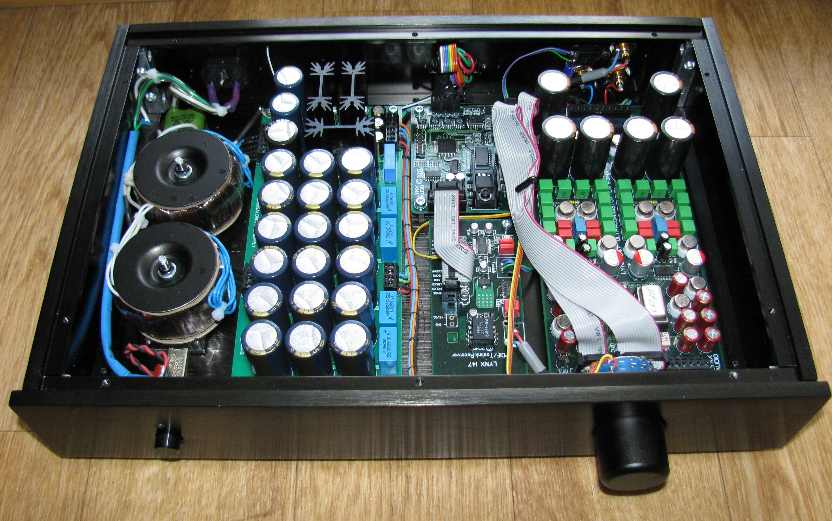

    По умолчанию Re: Lynx D47 - новый ЦАП с низким уровнем искажений от Д. Андронникова
    Я не имею ни малейшего понятия что в этом корпусе установлено.
    Это должно быть знакомо.

    ---------- Добавлено в 16:18 ---------- Предыдущее сообщение в 16:16 ----------
    Плата ЦАП либо первой, либо переходной одногенераторной версии. Такие уже и не помню, когда заказывались в последний раз. Может года три назад.
