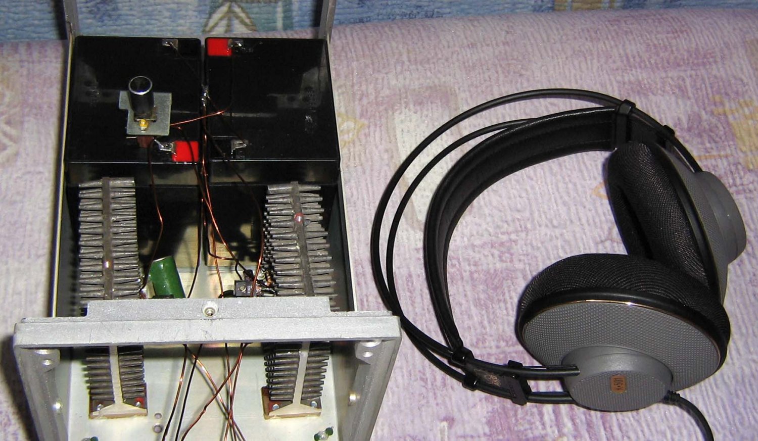

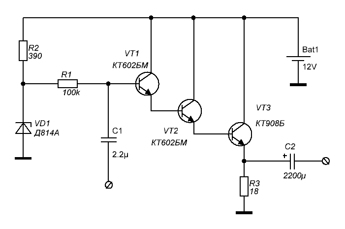

    Собрал на макете вариант повторителя Semigor*a.
    Что изменено:
    1. Повышено входное сопротивление путем тройного Дарлингтона.
    2. Применено аккумуляторное питание.
    Применены аккумуляторы 12V 4.5A. Свой на каждый канал. Такое питание полностью исключает влияние помех в сети 220В, помех от переключения диодов, помехи, наводки трансформатора.
    Звук просто фантастический.

    ИМХО, стоит электролитом зашунтировать аккумулятор.
    Также не помешают эмиттерные резисторы у VT1, VT2.
    Какие конденсаторы использованы в качестве разделительных?

    Шунтировать пробовал, разницы вроде не уловил. Резисторы для какой цели? Входной конденсатор Елна (коричневый цвет ), выходной - Джамикон низкоимпедансный. Поставил то, что под руку попалось. Думаю в дальнейшем заменить на более соответствующее. Но и в таком виде усилитель звучит очень хорошо.
    Для установки тока покоя и снижения искажений. Я пробовал подобное без резисторов, звук кричащий.
    Какой, кстати ток покоя и реальная выходная мощность?

    Где можно ознакомиться с расчетом таких резисторов? Обычно ставят для увеличения быстродействия, чтоб транзистор быстрее закрывался. Но тут то он всегда открыт. Ток покоя около 300 мА. Выходную мощность не измерял, зависит от источника звука.

    В книжках, конечно. Я рассчитываю по ситуации. Я не помню какая бета у этих транзисторов, но поставил бы около 100 Ом для VT2, 1-3 кОм для VT1.

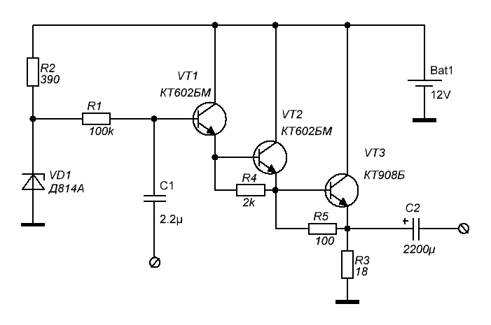

    Ток транзистора = току через резистор + ток базы следующего транзистора. Ток резистора = напряжение на резисторе / его сопротивление. Напряжение на резисторе = напряжение на эмиттере последнего транзистора + 0,7*N где N - число транзисторов до конца схемы (для предпоследнего N=1, для первого = 2). Ток первого транзистора надо взять не менее 100 мкА, второго не менее 1 мА, а лучше больше - выходим на более линейную часть характеристики.

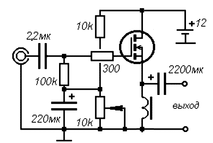

    А вообще лучше делать на полевике - меньше высших гармоник. А в трехтранзисторной схеме искажения много больше, чем в однотранзисторной.
    Так же мыслю, а если ещё за место R3 поставить дроссель, то и размаха хватит.
    В книгах специально про это могут и не говорить - элементарно.
    Это ж какие резисторы тогда ставить? В симуляторе даже близко ничего подобного не получается.

    Олег, если не в лом, нарисуй схему. Соберу, сравню.
    Примерно такие, как я написал. Тогда получится порядка 2-7 мА для первого транзистора, порядка 20 мА для второго транзистора.
    Меньше - хуже, особенно если бета у транзисторов низкая. Я при прикидках использовал 50 для выходного транзистора и 100 для предвыходного. Если бета больше, то можно токи пропорционально уменьшить. Чем больше токи покоя, тем ниже уровень верхних гармоник, хотя нижние могут немного и подрасти.

    Если не боишься мотать, то прим. вот так, железяку большую не надо, подойдёт ТП-60(ШЛ), провод под 300мА взять с запасом 0,7, чтоб и индуктивность набрать(хотя можно чуть тоньше), потом подобрать толщину прокладки по макс. индуктивности.
    А вот про транзистор промолчу, это надо выслушивать и выбирать

    У КТ602 - бета (измерял мультиметром) 100. У обоих. Сейчас попробую с резисторами. Резисторы так подключать?
    P.S.
    Что то интуитивно не нравятся мне эти резисторы...

    Спасибо. Обмозгую, соберу, сравню.
