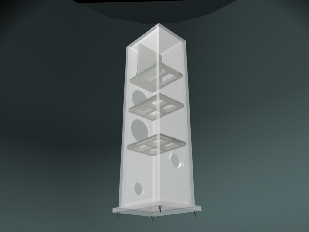

    Здравствуйте, собираюсь собрать данный комплект:
    http://sound.avc.ru/index.php5?modul...rootDirId=5222
    корпуса будут собраны из MDF 22мм, размеры будут немного увеличены из за более большей толщины стенок и наличию перегородок.

    внутренние грани будут закруглены, стенки оклеены линолеумом или автомобильной шумкой.
    вопрос такой: стоит ли заморачиваться с ALTO III C и таким корпусом.

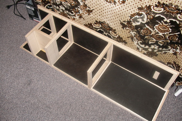

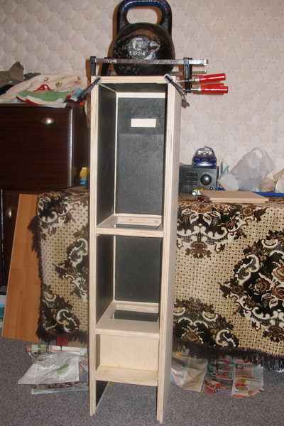

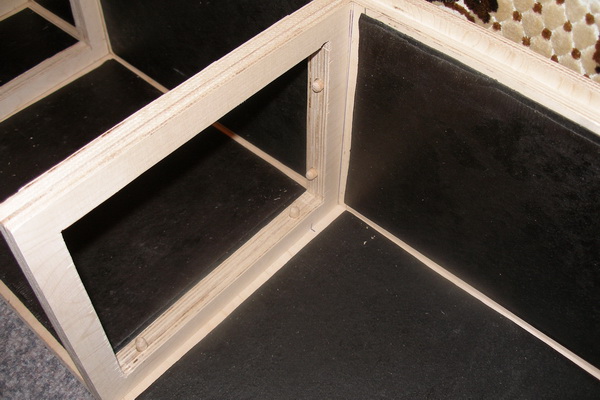

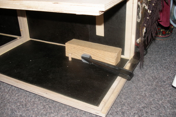

    Корпус делал и обычной(ФК) фанеры 20мм. Все клеилось на ПВА Момент-столяр(желтый) и шканты 8*40, без гвоздей, саморезов, уголков и т.д.. Внешний размер 250(ш)*300(г)*1120(в).Панели раскраивали в столярке, остальное все делал сам. На сами панели в качестве виброизоляции наклеивал Вибропласт м2(2мм) от STP.

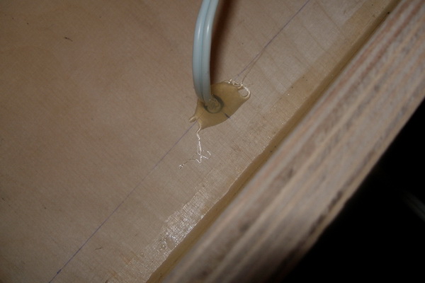

    Далее после склейки панелей все стыки проливал эпоксодкой и прогревал тех.феном для лучшей текучести. После того как все склеил, спаял фильтр и прикрутил его на дно корпуса, предварительно уложив провода и обклеив синтепоном.

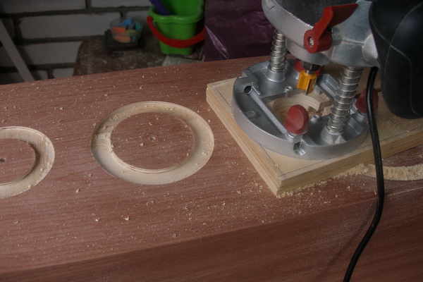

    Потом, собрав приблуду для фрезера вырезал отверстия, но как говорится-первый блин комом, промазал по диаметру на ВЧ, на второй колонке получилось гораздо лучше. Дальше припаял динамики и прикрутил через прокладку(синяя такая хрень, идет как подложка к ламинату).В итоге вот что получилось.Кстати, все детальки и динамики мне высылал Георгий Крылов, за что ему отдельное спасибо!

    По умолчанию Re: Visaton ALTO III C корппуса
    А ниче, то что фильтры настроены на китовый ящик, а переделка размеров настройку убивает?!
    Новичок Аватар для ignat100
    14.07.2009
    Тюменская обл.
    Я думаю особого криминала нет
    Частый гость Аватар для Dima Shinberg
    11.08.2008
    35
    388
    Просто знающие люди говорят, что при постройке китов "не на мм в сторону".
    Криминала может и не быть, но если потыкать микрофоном все сразу станет ясно..
    Я тоже так думаю, разница в ширине панели всего 20 мм. Расстояние между ВЧ-СЧ не менял? То, что НЧ немного подальше стоит тоже не особо страшно. Хотя померить бы всё это хозяйство не помешало. И фазоинвертор настроить, судя по картинке импеданса из Старлет-ПДФ, в районе 47-48 Гц.
    11.08.2008
    35
    388
    Нч то не страшно, если не на километр. А вот вч может быть критично!

    размеры немного изменены, наверное главное чтобы объем был таким как указан в китовой конструкции...
