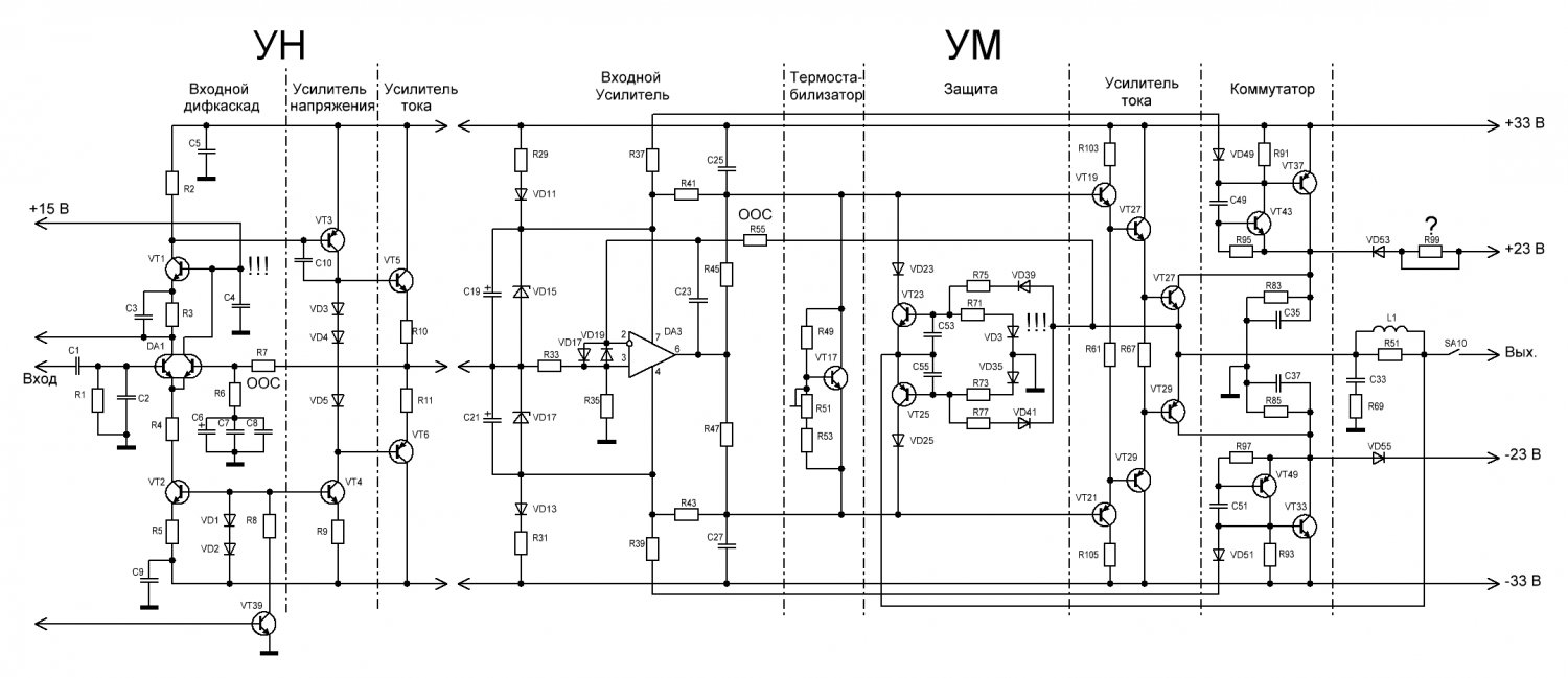

    Рассмотрим, для примера, схему УМЗЧ ВЕГА 50У-12С. В ней применены "двухэтажный" выходной каскад и ОУ на входе усилителя мощности (УМ).
    Анализ схемы я начал с п.3 своей статьи. Схема (во вложении)
    Вега 50У-12С.djvu
    вроде бы и есть, но так похабно начерчена, что разобрать по ней где какой каскад, даже мне сложно. А что уж говорить о "юных дарованиях"!.. Три часа потратил на перерисовывание.
    При этом выловил ошибку в оригинале (!!!): верхний вывод резистора R73 должен быть соединен не с выходом УМ, а с базой VT25!!! Так ДОЛЖНО быть! И никак иначе!
    Правда, допустил и свою ошибку: транзистор VT39 - p-n-p проводимости .
    А теперь сравните эти две схемы. Какая более информативна? Думаю, ответ очевиден.
    На своем варианте я выделил вертикальными линиями более-менее самостоятельные узлы. Как видите, за исключением входного каскада на ОУ DA3 усилителя мощности (УМ) и наличия каскада коммутаторов (VT33VT37VT43VT49), она не сильно отличается от приведенной в статье. Даже больше: (пред)Усилитель напряжения (УН) представляет собой совершенно самостоятельный маломощный УМЗЧ мощностью порядка нескольких ватт, который можно вынуть и использовать самостоятельно, только уменьшив номиналы эмиттерных резисторов R10 и R11. Со своей локальной ООС (резистор R7). Его покаскадная схемотехника практически повторяет приведенную в статье. Разве что в нагрузке дифкаскада стоИт не токовое зеркало, а каскод на транзисторе VT1 (поскольку сдвоенный транзистор DA1 слишком низковольтен), а нагрузкой является просто резистор R2.
    Перед тем, как перейти к особенностям ремонта указанных "новых" каскадов, позвольте мал-мал поизгаляться над его схемотехникой. Ну не смог удержаться! N.B! Подчеркиваю: всё, сказанное в п.п. "а"..."е" - IMHO!!!
    Как сказал один форумчанин с "Радиокота" (tohasadist*)
    ...до кучи - не звучит он.
    Я совершенно согласен: не "звучал", не "звучит" и "звучать" не будет. При том, что "вживую" его не слышал . Поясню:
    а) Плавающее питание для ОУ в усилителе мощности (УМ) организовано по входому сигналу. Следовательно, для раскачки нужен достаточно мощный предусилительный каскад, что мы и видим на схеме (УН). "Камнем преткновения" для звука является именно его умощнение!!! В пультах стоят последовательно по десятку-два ОУ - и ничего, звук не "портят", поскольку сигнал не умощняют, а только "играются" с его амплитудой. А тут - одно умощнение, а за ним - второе (основное)...
    Старые валенки дворника стояли в углу и воздуха тоже не озонировали.
    И.Ильф и Е.Петров "12 стульев"
    б) Базовое смещение каскода VT1 выполнено прямо от напряжения питания +15 В. Любая "грязь" (от сети через емкости обмоток трансформатора, импульсные помехи от выпрямительных диодов, от работы других каскадов, питающихся этим же напряжением и пр.) подмешивается к выходому сигналу входного дифкаскада (см. предыдущую цитату .
    в) В усилителе мощности (УМ) - своя ООС. Искажения/нелинейности УН тупо суммируются с искажениями/нелинейностями УМ, поскольку отсутствует общая ООС.
    г) Отсутствуют какие-либо явные органы подстройки нуля выходного напряжения отдельно в каждом из каналов. Полную схему я детально не анализировал , возможно, вывод от базы VT39 для этого и предназначен, но он общий для двух каналов. Скорее всего, это одна из защит. Могу ошибаться. В итоге: два усилителя соединены последовательно. Дисбаланс нуля любого из них суммируется на выходе. Подстроить нечем. СтОит ли говорить, как ухудшает работу динамиков постоянная составляющая в выходногм сигнале?
    д) Каскад "защиты" (VT23VT25) неработоспособен в принципе! Правые выводы диодов VD39VD41 должны быть подключены к эмиттерам транзисторов VT27VT29, между которыми и ообщим выходом должны быть эмиттерные резисторы (которых просто нет). На этих резисторах и должно отслеживаться падение напряжения, пропорциональное току через "выхлопники" которое при превышении открывающего база-эмиттерного напряжения транзисторов VT23VT25 открывает последние, кот орые тем самым шунтируют на выходную шину сигнал, поступающий на базы драйверных транзисторов.
    Вместо этого правые выводы диодов VD39VD41 подключены прямо к выходу(???). Я бы мог еще понять такое решение, не будь катушки L1, с сопротивлением сотые доли Ома. Т.е., данный каскад отслеживает не ток выходных транзисторов, а наличие постоянного напряжения на выходе. А оно появится уже тогда, когда из-за превышения допустимого тока "выхлопники" УЖЕ благополучно сгорят. По словам tohasadist*а, это весьма нередкое явление для данного УМЗЧ - теперь понятно, почему?..
    Поздно, Вася, пить "Боржоми", когда почки уже отпали...
    е) Наконец, на кой ляд вообще нужны коммутаторы??? Разве что сэкономить на радиаторах для "выхлопников"?.. Ни для чего более не вижу никакого смысла при питающем напряжении всего 2х33 В (при таком достаточно даже КТ818В/819В).
    Переходим к проверке "новых" каскадов.

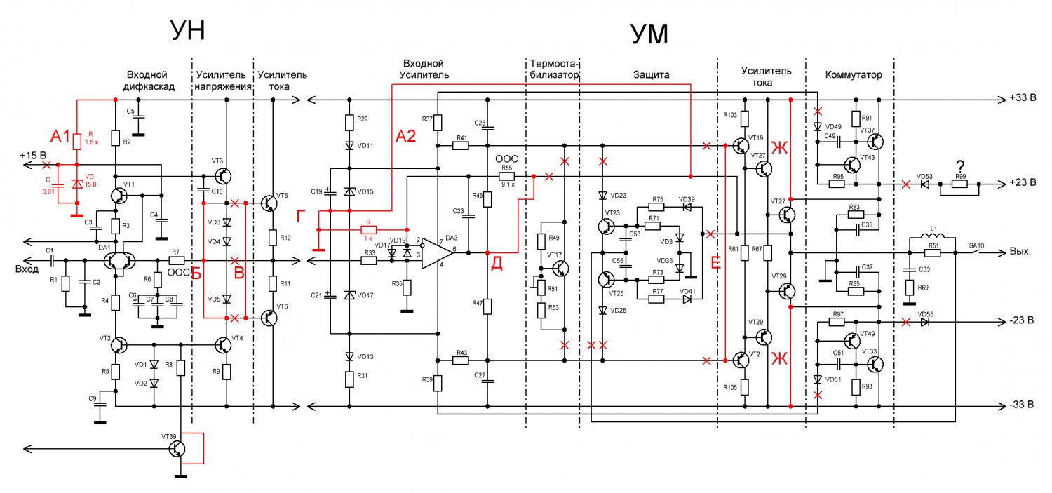

    Схемотехника УН повторяет в упрощенном варианте схему, изложенную в статье и, в принципе, ее проверка никаких особенностей не имеет. Бросаются перемычки "Б" и "В", разделяются входной дифкаскад с усилителем напряжения и оба каскада проверяются по изложенной ранее методике. Что же касается напряжения смещения на базе VT1, то лично я поставил бы показанную красным цепочку из резистора и стабилитрона, зашунтированного конденсатором ("А1") и так бы и оставил её на веки вечные. Но это - дело вкуса. Не настаиваю!
    Особенностей не имеет также проверка термостабилизатора, узла защиты и усилителя тока в УМ. Бросаются перемычки "Д" и "Е", перемыкаются коммутаторы (перемычки "Ж"), а также разрываются связи, показанные красными крестиками. Дальше - по описанной в статье методике. Кроме того, при проверке усилителя тока нужно отключить напряжения +/- 23 В. Разрывы лучше всего организовать, выпаяв из платы один из выводов соответствующих элементов. Можно временно соединить базы VT19VT21 с общим проводом резистором порядка 10 кОм, а можно этого и не делать - низкочастотный генератор, с которого подается испытательный сигнал, имеет собственное выходное сопротивление.
    Коммутаторы с ОЭ на транзисторах VT43VT37 и VT49VT33 являются составными парами на комплементарных транзисторах по схеме Шиклаи. Их можно проверить, подав на базы транзисторов VT43 и VT49 напряжение с движка переменного резистора сопротивлением порядка 10...47 кОм, включенного между соответствующими шинами питания +/- 33 В и "землей", контролируя напряжение на их эмиттерах (нагрузочными при такой проверке являются R83 и R85). При вращении движка переменного резистора напряжение на эмиттерах VT43 и VT49 должно повторять входное, минус 2,1 В (p-n переход диодов VD49VD51 плюс 2 p-n-перехода VT43 и VT49, уже являющиеся составными Дарлингтонами).
    Теперь переходим к главному: каскад на ОУ. В имеющемся включении он представляет собой банальный повторитель. Резистор R55 играет роль всего лишь защиты инвертирующего входа по току. Чтобы перевести его в режим усилителя, нужно поднять левый вывод резистора R33, оторвав вход от плавающей "земли" и подавать входной сигнал прямо на него. Для проверки работоспособности нам будет достаточно размаха выходного напряжения в пределах питающих напряжений (+/- 15 В), поэтому заземляем общую точку соединения стабилитронов VD15VD17 и добавляем резистор, показанный красным, на общую "землю" ("Г"). Получаем неинвертирующий усилитель с коэффициентом усиления около 10.
    Обязательно проверить конденсаторы С19 и С21!!! При потере их емкости или обрыве (не говоря уж о К.З.) возможна некорректная работа ОУ (такое в моей практике было) в виде одностороннегог ограничения выходного сигнала. Опять же, лично я сделал бы соединение "А2" и тоже так и оставил бы на веки вечные. Классический вариант "следящего" питания по выходному сигналу, не требующий мощного предварительного каскада. Но опять повторяю: этого усилителя я не слушал и как будет влиять такая переделка на звук, не знаю!
    И, наконец, выбросил бы нафик коммутаторы, оставив перемычки "Ж", добавил бы резисторы по 0,22...0,47 Ом (надо подбирать по порогу срабатывания узла защиты!) между эмиттерами VT27VT29 и общим выходом, к которым подключил бы правые выводы диодов VD39VD41. Коль скоро узел защиты имеется, то хоть заставить его работать, как положено!
    Вот, собственно говоря, и все отличия от изложенной в статье методики. Как видите, их немного и, если не полениться и правильно выполнить п.3 рекомендаций статьи, то вся остальная работа резко облегчается. Правда, при этом приходится на полную мощность включать "8-й инструмент", но куда ж без этого!..
    N.B.!!! Не забыть восстановить все порушенные соединения!!!!!!!!!
