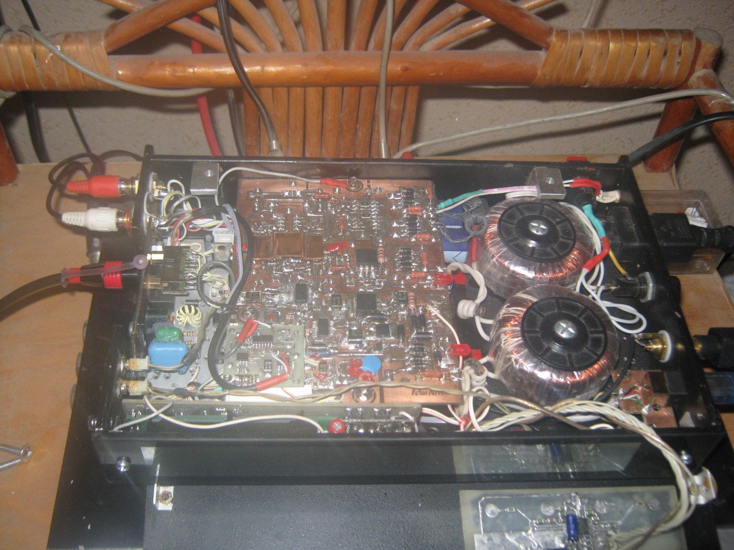

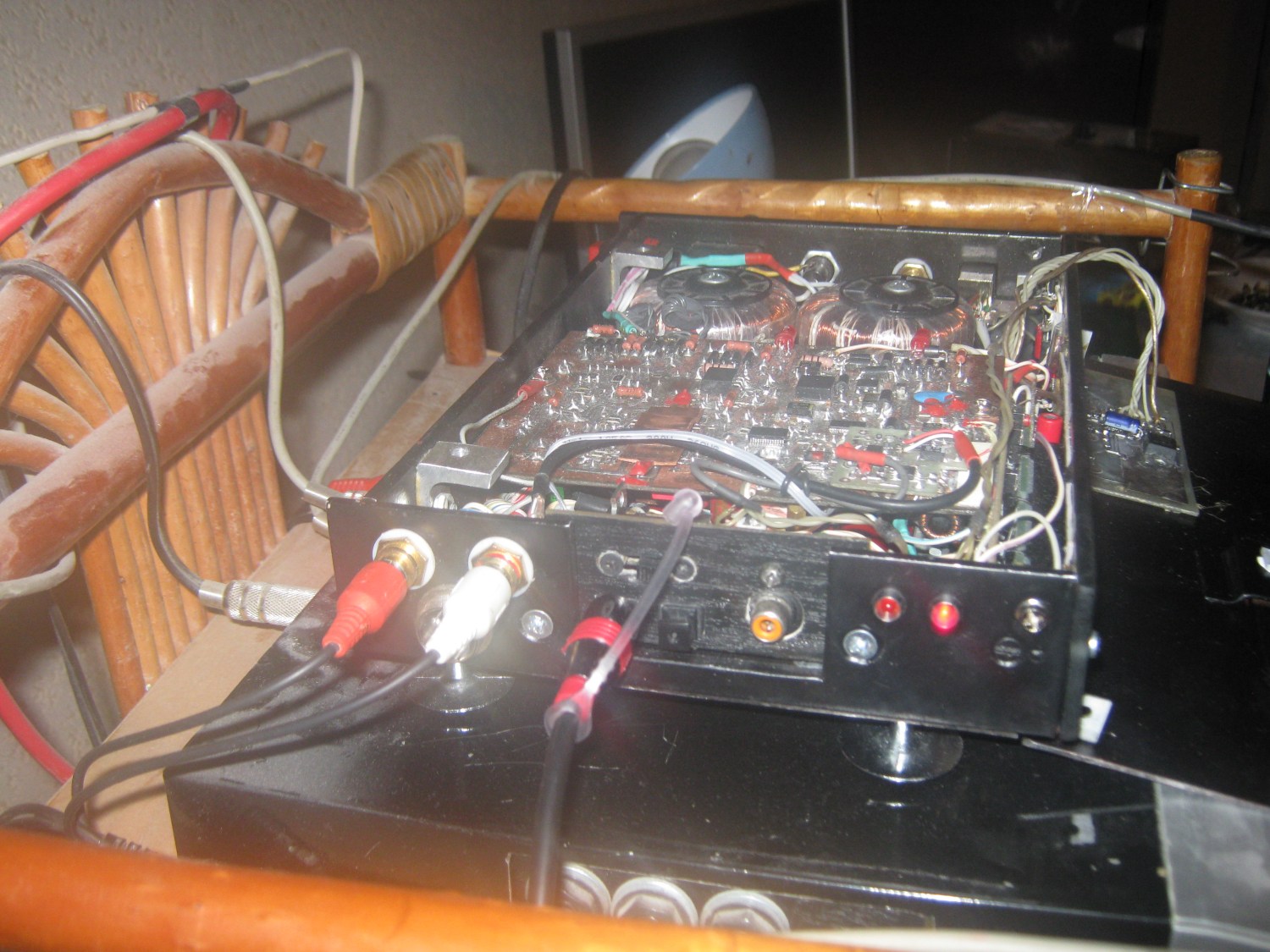

    Добрый день всем!
    На днях закончил сборку и упаковку ЦАПы на AD1955.
    ЦАП имеет 4 входа и 2 выхода
    1) spdif 1 (coaxial)
    2) spdif 2 (coaxial)
    3) toslink
    4) USB
    Переключаются входа следующим образом.
    Сенсором QT102 переключаются (главные входа) USB и spdif. а spdif состоит из трех входов, которые между собой переключаются с помощью микросхемы 74HC125 и переключателя с китайского магнитофона.
    Имеется еще два сенсора на QT102 и QT240
    QT102 отвечает за подсветку дисплея.При касании к стеклу в любом месте зажигается подсветка и примерно через 10мин. автоматически тухнет. при повторном касании (когда подсветка активна) подсветка тухнет.
    QT240 отвечает за меню управления. при касании к вырезанным в верхней крышке пятачкам срабатывает та или инная команда.
    Индикация: состоит из Жки дисплея и четырех светодиодов. На дисплее отображается громкость,наличие сигнала и аудио поток. При отсутствии аудио сигнала отображается Now signal. Первый светодиод показывает ошибки spdif приемника когда сигнала нет или сигнал "не правильный" светодиод зажигается.
    Второй светодиод показывает что USB подключен.
    Третий светодиод показывает место для прикасания к сенсору и отображает режим входов.
    Четвертый светодиод отвечает за наличие питания ЦАП.
    Еще в устройстве выведены две дополнительные внешние сервисные кнопки. Одна - Reset. полезна после перепрошивки аппарата. А вторая - Сервисное меню.
    Корпус изготовлен в ручную. Верхняя и нижняя крышка с нержавейки 2мм. а боковушки с алюминиевого уголка 30*30 передняя панель: стекло 3мм отполировано алмазными натфилями, оклеено "тонировкой" и задуто черной матовой краской с балончика. Дно корпуса имеет "люк" для более удобного ремонта и отсоеденения разьемов.
    Весь корпус отполирован,обезжирен,прогрунтован и и покрашен в черный матовый цвет.
    Приношу свои извинения... возможны ошибки. Очень спешу т.к. уезжаю в командировку.По мере возможности буду дополнять если вам интересно.
    Более качественные фото есть тут: (проект был не закончен по этому сейчас у него совсем другой вид из нутри) http://vkontakte.ru/album11180496_105961196
    Сюда выложу пока парочку, и то не особо качественные фотки.. нету цифровика с собой.
    Сегодня добавил архив, в котором принципиальная схема и некоторые ПП.
    Сегодня 11.10.2011г. Выкладываю СТАРЫЙ вариант схемы.
    И новую версию ПП . старая версия ничтожно удалена, так как имела с моей точки зрения недостатки в плане удобства.
    Новую версию схемы пока не рисую в электронном виде, если кого заинтересует нарисую и выложу. Прошивка пока что разрабатывается.
    Добавлены удобные функции авто сканирование входов и переключение всех входов сенсорной кнопкой одновременно + возможность отлючения этой функции с запоминанием выбранного режима при отлючении питания.
    С ув. Артем

    artos, Ничего личного... Но исполнение, конструктив, ... и попытка регулировать громкость средствами ЦАПа (читай уменьшение разрядности), кошмар.
    Применение QTouch технологии тоже не лучшее решение, по большому счету, вы не избавляетесь от помех, а плодите их.

    Эти сенсоры не вносят помех, Проверял. А там дело ваше.. У каждого свое мнение на этот счет. А громкостью ЦАП я пользуюсь крайне редко, в ночное время и когда смотрю кино. Я слышу ухудшение звука при рег. Гр.

    Хорошо что слышите. Я тоже слышу явное ухудшение звука при -1дб. Это уже ставит крест на данном виде регулировке.
    Токи заряда-разряда емкостных датчиков маленькие, контуры тоже, все хозяйство далеко от аналоговой части. Тогда уж надо и к самому факту использования LCD придраться, ведь там на борту ПН и процессор, постоянно обновляющий ЖК.

    На слух ухудшения никакого нет при использовании конфигуратора и сенсоров. а конфиг.наоборот такие вещи открывает.. При смене режимов.

    artos, сенсор это физически антенна, которой ничто не мешает излучать импульсы накачки при создании заряда.
    Насчет индикатора - кстати да, упустил.
    В моем макете конфигуратора применена индикация на двуразрядном семисегментном со статической индикацией.
