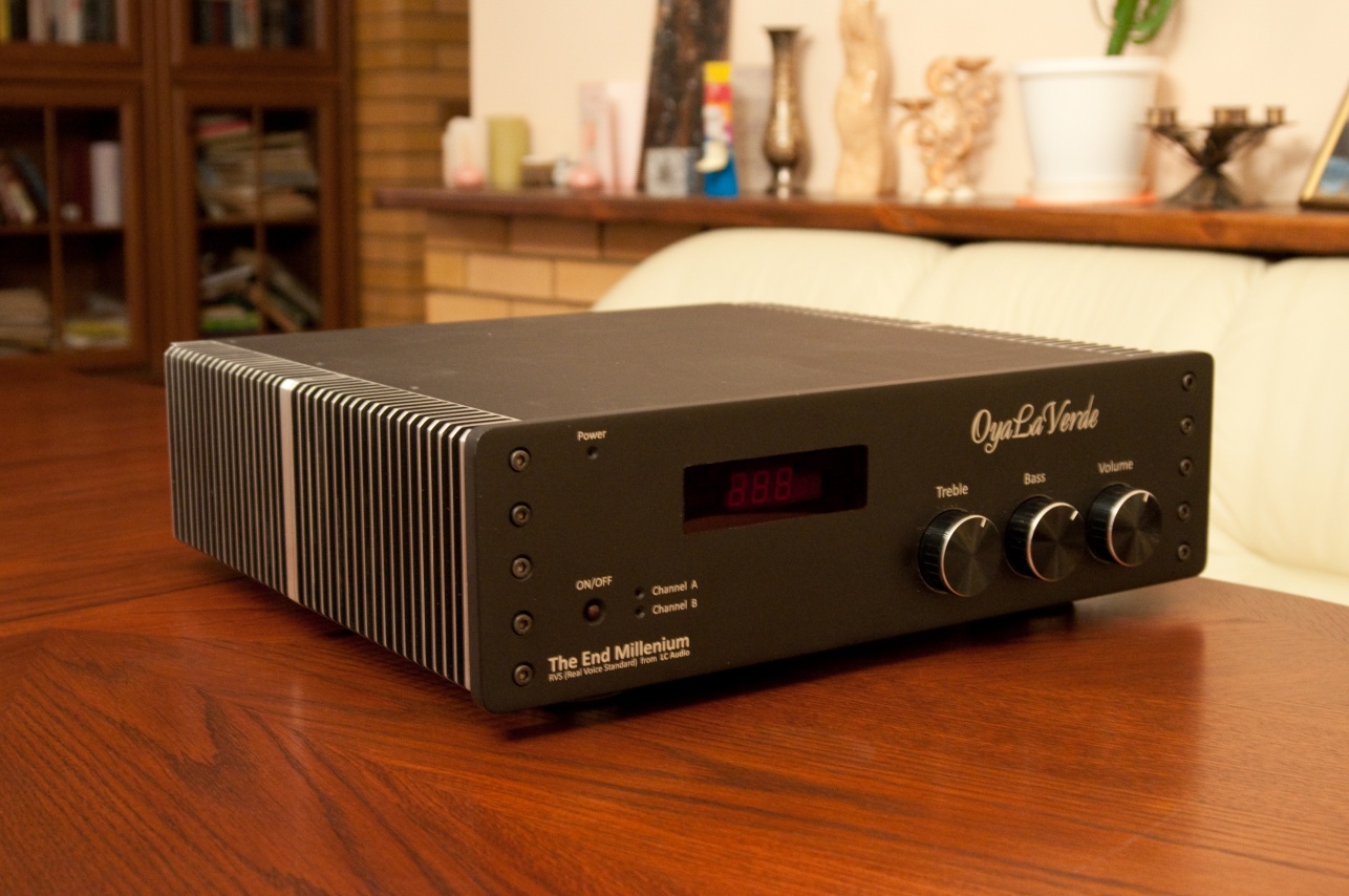

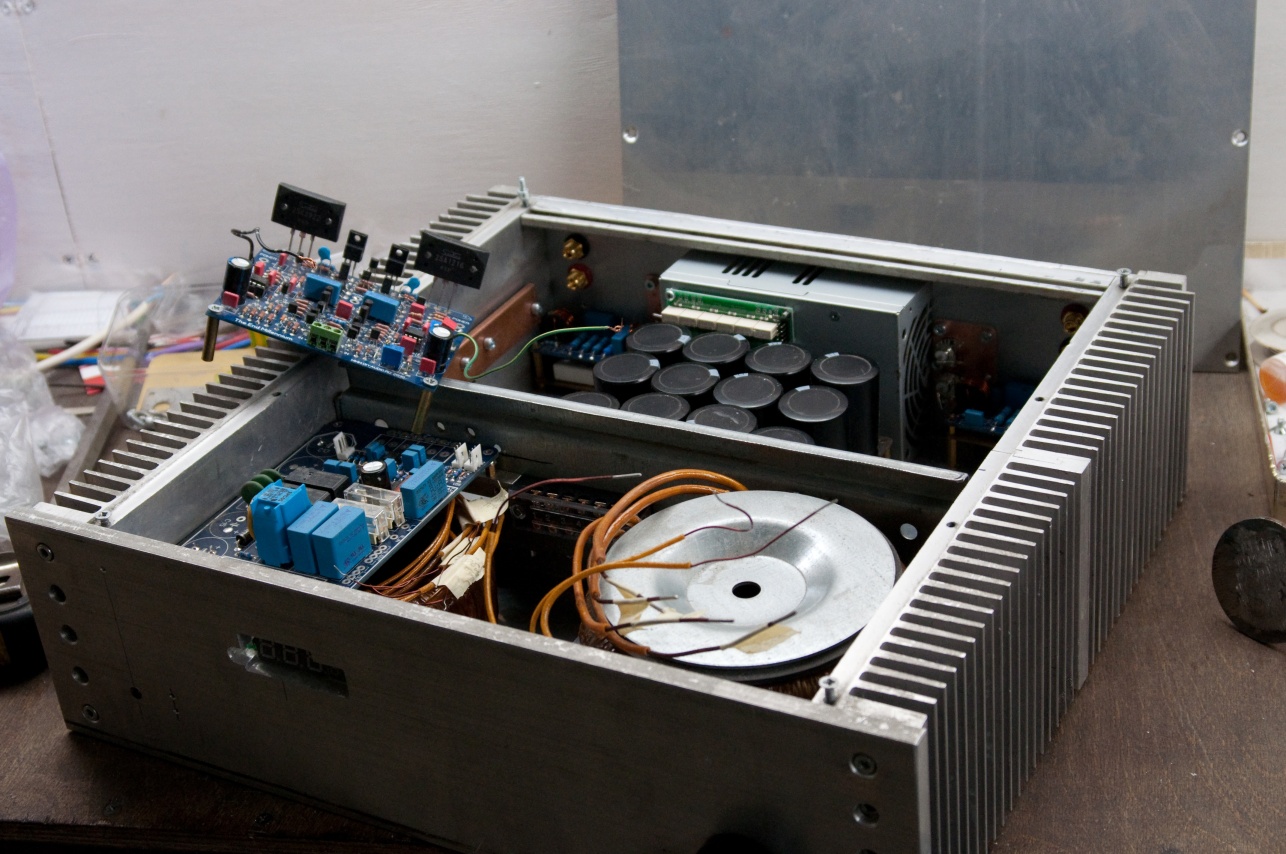

    Рад за нашего коллегу Сергея (сvserge).....вот, что делают "очумелые ручки"
    Сергей:
    Наконец то!! добил я корпус под свой Мил ...жаба задушила покупать в свое время, решил сам сваять.. ведь достойной начинке -достойная оболочка.....взял дюралевые листы, радиаторы...потом раз 15 пожалел, что жабу послушал...конечно, пришлось обратиться за помощью к фрезеровщику, чтоб выбрал посадку под экран и потенциометры на лице... и радиаторы сшить, четверть под крышку выбрать...без фрезера никак...все остальное - дрель, болгарка, шлифмашинка, шанцевый струмент, золотые ручки , ну и какая то мать (время от времени)
    Крепежные винтики-болтики чернил с подачи Сергея (das), Сереж, спасибо .. информация и полезная и главное была своевременна, но у меня глубокого черного цвета не получилось,но тут грешу не на технологию, а на свои кривые руки..
    Ну, короче вот что получилось...

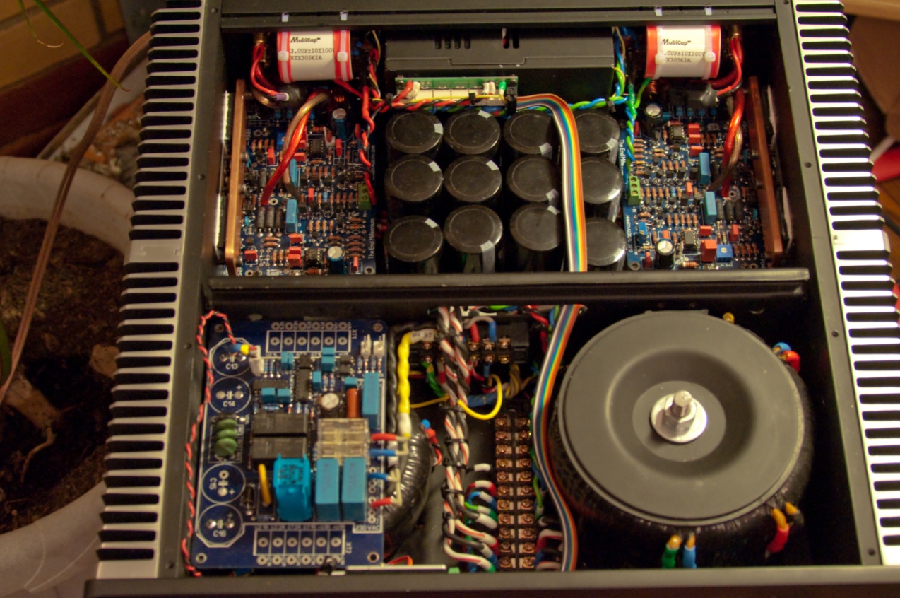

    Сергей (сvserge)....доделал свою красоту

    По умолчанию Re: Без ОООС
    Красиво. Только непонятно, в чем прикол крепить выходные транзисторы общей толстой медной шиной, вместо того, чтобы просто притянуть их болтами через "родные" крепежные отверстия?

  21. #1080
    18.03.2010
    Московская обл возраст: 57
    627
    Первое впечатления Сергея....
    Серег, у меня не очень хороший опыт описывать звук... и не так много времени он разминается, но он реально набирает..что отмечаю это натуральность, поставил сборочку одну Focal Jmlab Tools....сейчас как раз Вивальди шпарит (четвертое время года) ...всего хватает даже середина дышит, не говоря о вч... насколько акустика может справиться конечно. Бас плотный, упругий...не...я очень довольный....но стабилизировать питание все равно буду...хотяб чтоб сравнить
    Мне все больше и больше нравится....Звук не напрягает вообще.... Фона нет ....тишина кромешная, ( в смысле между треками ), при включении и выключении щелчок в левом канале имеется хоть и тихий.
    …….думаю заняться цапом в срочном порядке, все экспрерименты над Миллом позже (стаб-ное питание, игра с током покоя и пр.) пусть прогревается.
