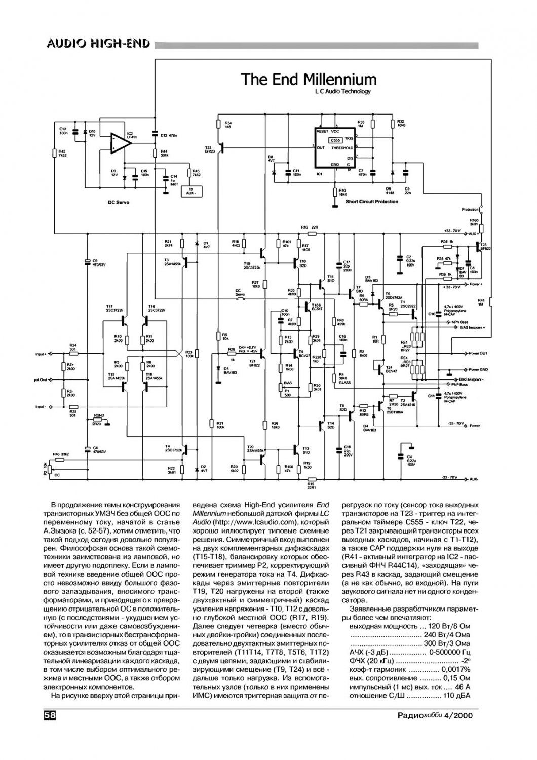

    0.0017% Реально ли ?
    23.06.2008
    1,791
    По умолчанию Re: Без ОООС
    Кто-то здесь его уже собирал, в прошлом году летом (или осенью) был ответ по поводу этого усилителя. Таких искажений не получили (почти в десять раз больше), но звук понравился. Г.Крылов на своем сайте моделировал эту схему, почитайте.

    Цитата Сообщение от Shurik Посмотреть сообщение
    http://geokrilov.com/ в разделе "усилители без ООС"
    Моделировались совсем другие транзисторы. Но всё равно результаты впечатляют.
    Может быть всё дело в" Amplification is now performed in (the renowned) Z-Transistors, with ultra-low capacitance: 6 pF. ". Что то типа КТ940?
    Т.к. усилитель серийный то с бодуна простотак цифры не напишешь. Могут поймать за руку. Видимо есть какая то индивидуальна я ручная подгонка параметров компенсирующая нелинейности...

    ...Может на роль секретных транзисторов КП959, КП960 подойдут?
    Аватар для SashaNetrusov
    25.01.2006
    Екатеринбург
    3,063
    " The british made Z-Transistor is a vertical bipolar transistor built a way normally associated with
    MOSFET’s . However the Z-transistor has much less Re (or Rs) than any FET or MOSFET, and
    therefore it produces less distortion in an audio circuit.
    The capacitance is negligible (6 pF) and very low noise is also a useful property."
    09.06.2005
    869
    The End Millenium 0.0017% Реально ли ?
    Нет. Даже сотые доли - черезчур оптимистично на комплексной нагрузке.
    Величина КНИ приведена, скорее всего, для небольшой выходной мощности - 1 Вольт на выходе или 1 Ватт. Не может же она одновременно соотвествовать и 120 Вт на 8 Ом и 300 Вт на 3 Ом.
    Схема самая обычная, а вот транзисторы редкие, где такие брать?
    Чем устанавливается Кус.
Название:	The End Milleniu&#109.jpg

    Есть у меня на него плата разведённая в Лайоуте.......... под оригинал........ где-то нарыл в нете.... и есть даже рекомендуемые замены.....
    Этот усилитель должен играть лучше чем большинство усилителей с ООС (я думаю 99%). Даже без измерения КНИ. Так что не гонитесь за низкими КНИ. Почему-то при прослушивании подавляющее большинство отдаёт предпочтение ламповым усилителям, у которых Кг доходит до 3%, чем ультралинейным, мощным, с ООС (токовой ООС) с Кг 0,0........%. Так что даже если тут КНИ будет 0,5% пусть это Вас не пугает. Звук его Вас удивит.

    to duty:Будем ждать, я уже заказал в изготовление на smd варианте
    to George Krilov:у Вас усилитель работает в классе "А". Какой ток выходного каскада вы рекомендуете?
