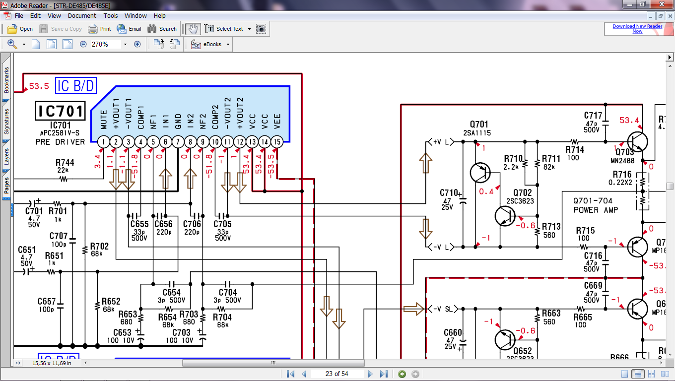

    Добрый день. Хотелось бы узнать мнение товарищей по поводу использования данной вещи (имеется в виду конденсатор между инв. и неинв. входами емкостью в несколько сотен пик или послдедовательная цепочка из резистора и кондика между инв. и неинв. входами ) В теории насколько я понимаю всё хорошо, но почему же она не используется в львиной доле хорошо звучащих усилителей. Хотелось бы услышать про возможные минусы от её применения, а также субъективные впечатления от прослушивания системы с ней или без неё. Заранее спасибо.

    Спасибо откликнувшимся. Я к чему спросил-дело в том, что мучаю (только не пинайте) ресивер сони str de585, так вот там по умолчанию стоит конденсатор на 220 пик (правда в некоторых моделях с такой же абсолютно схемотехникой ставят 100 пикофарад), без него звучит естесственней, но на некоторых композициях жестковато(на вч), сейчас пробую ставить цепочку из 1 ком резистора и 100 пикофарад конденсатора-вроде получается и без жести на верхах и в то же время сохраняется естесственность звучания. Думал ещё последовательно с конденсатором 3 пик в обратной связи попробовать резистор килоома на 2 (мои соображения, может уменьшится добротность контура образованного им с чем-нибудь?)) Я знаю, что многие скажут, что с этим возится нет смысла, но по большому счету меня устраивает его звучание (акустика самодел на базе минимониторов Георгия Крылова с XT25). До этого выбросил мутные ключи, убрал 2 разделительных кондера на пути сигнала, осталось ещё 2, но там постоянное больше 2,5 в-их заменил на панасоник фм (на мой слух стало лучше-опыт прослушивания имею, так что это не самовнушение, дескать сам сделал, значит обязанно заиграть лучше-привык не обманывать себя). В общем тему может лучше перенести в твик-хотелось бы услышать что можно сделать с ним. Реально ли в данной схеме увеличить ток покоя? Мерял-он вроде не уровне 5-7 ма, что конечно совсем жесть. И ещё конденсатор на 33 пик в схеме это и есть миллеровская коррекция? Заранее прошу прощения за вопросы, которые кому-то покажутся глупыми)

    Параллельно вопрос Сагитариусу-можно ли из схемы хоть ориентировочно прикинуть номиналы резистора и конденстора цепочки? Понимаю, что это как лечить по фотографии, но вдруг? И немного суб.ёктивных ощущений: с конденсатором как на схеме 220 пф-однозначно хуже (самые верхние верхапропадают и в целом они зализываются и замыливаются), а с последовательным резистором в 1 ком лучше, думаю попробовать ещё 2 ком поставить-не много будет? Никак не могу определится ставить её в данной схеме или не стоит... Конденсатор на 100 пф входного фнч убрал-с ним как-то зажатей получается.

    Да понимаю, что нужен осциллограф и т.д., но нет их у меня. Просто может кто в силу опыта или сталкивания с подобными "аппаратами" мог бы подсказать, чтоб по-простому-ставить или не ставить-применительно к данной схеме с её усилением. Понимаю, что многого прошу и по хорошему надо всё мерить, но приходится в слепую возиться и делать выводы на основании ушей. Я читал Сагитариуса-в основном он освещает вопросы ППК, но как часто бывает теория расходится с практикой. То есть в основном пишут, что с ней хуже. Вот и думал может в этой теме выскажутся люди так сказать за и против (ну и плюс субъективные ощущения). В любом случае всем кто хоть что-то написал большой сэнькс.

    Цитата Сообщение от Aquarius Посмотреть сообщение
    Можно ли это более подробно раскрыть ? Ведь ППК касается входных каскадов, где суммируется входной сигнал и сигнал-ошибки ООС. Какая разница, как скорректированы последующие каскады и они имеют достаточные показатели широкополосности ?
    ИМХО, ППК сужает полосу отрабатываемых сигналов, но тем же самым занимается и миллеровская коррекция, причём образуемый ею полюс при любом раскладе лежит гораздо ниже частоты среза ППК. Поэтому дополнительная её установка ничего не меняет.
