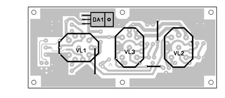

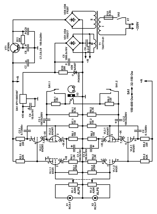

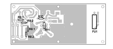

    вобщем в этом деле я новичок и хотел попросить помощи у более опытных людей.помогите по схеме нарисовать печатную плату усилителя и питания для вытравливания на текстолите...размер платы должен быть на 29Х10,5 см.(для усилителя),для питания размер не важен,но не больше 29Х10,5 см.

    выложил схему и оригиналы плат усилителя и питания для примера...это из конструктора laconic...возможно всю схему разместить на одной плате 29Х10,5 см ??

    хочу все это дело уместить в корпусе APC Back-UPS 250,навесом для меня пока что сложновато,я то толком в схеме не могу разобраться,а если будет готовая печатная плата то тогда гораздо легче впаять элементы потому что под каждый уже будет свое определенное место(будет хорошая паяльная практика),делать платы из текстолита смогу.еще хотел спросить,можно ли переделать транс от этого бесперебойника для усилка ?

    Схема простая совсем, берете Sprint Layout и вперед. Поискав -почитав рекомендации по разводке.

    Ну, для начала разверни ))))
    А потом, эти половинки от ламп - это одна лампа (VL 1.1 и VL1.2) к примеру.
    А более там и читать то нечего особо. Резисторы, клеммы входные, стаб - кренка, мостики, транс...

    Есть мнение, что входную лампу лучше в центре воткнуть, а выходные симметрично по краям, по крайней мере сигнальные цепи второго канала не тянуть через всю плату. На сигнальные дорожки и 0.5 хватит, на накал лучше больше. Учитывай, что анодное достаточно высокое, выдерживай расстояние между дорожками, "протискивать" дорожки как на плате БП слева сверху не стоит. Рядом с кренкой в накале поставить пленку на входе и на выходе. И в анодном она тоже не помешает, смотря какие кондеры будут.
    А вообще эту схему быстрее и проще будет навесным собрать, заодно будет больше возможностей с разными деталями экспериментировать, но это уж на вкус и цвет...

    ) учту,я сейчас завис на том что немогу нарисовать печатку по схеме,не знаю с чего начать,какие расстояния ставить,промежутки,какие размеры элементов..кто научит? или дайте ссылку на книгу задолбаю всех и себя в том числе ,но сделаю этот долбаный усилок..это как навязчивая идея

    Определись с элементной базой - какие детали будешь применять, ищешь в инете документацию, там смотришь размеры в даташитах, либо берешь штанген/линейку/что еще доступно и сам измеряешь. Потом прикидываешь более-менее оптимальное размещение с учетом минимальной длины цепей, требуемого дизайна и возможно меньшего количества пересекающихся дорожек. Ширина дорожек с учетом того, что будешь делать ЛУТом - 0.4-0.5 для сигнальных, 0.75-1 для силовых, не меньше, иначе потом будешь иметь некоторое количество проблем с переводом дорожек на плату и травлением, между дорожками не меньше 0.5, в высоковольтной части 0.75-1мм. Резких изломов дорожек не делать, углы скруглять... Вот приблизительно как-то так на пальцах получается....
    Начни хотя бы с размещения элементов на плате, дальше разберемся

    Дорожки я бы на 2-3 умножил, лампадки, зачем там мельчить.

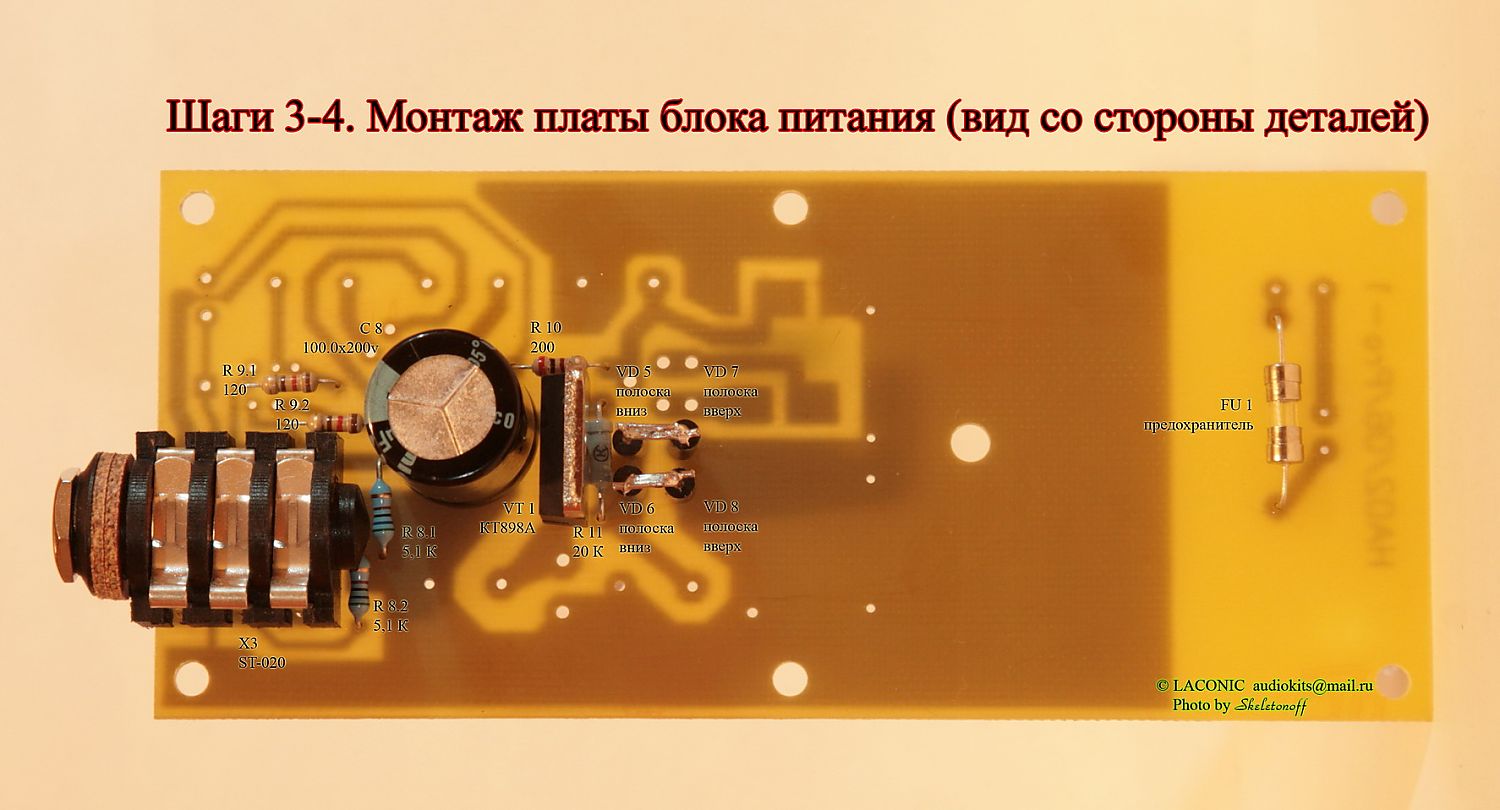

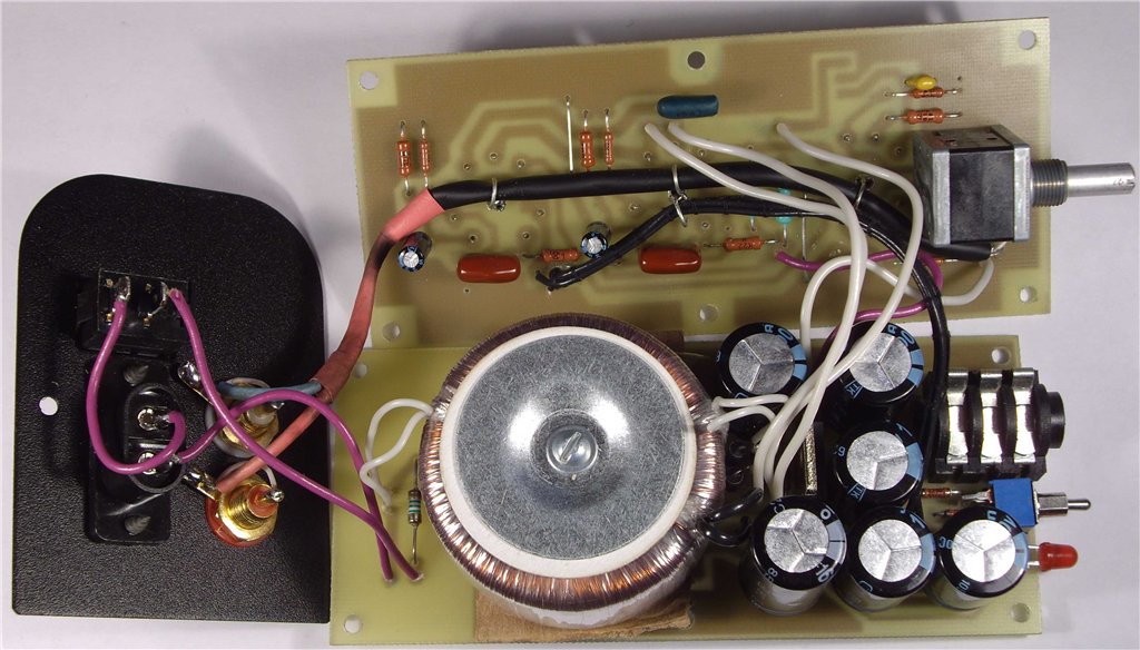

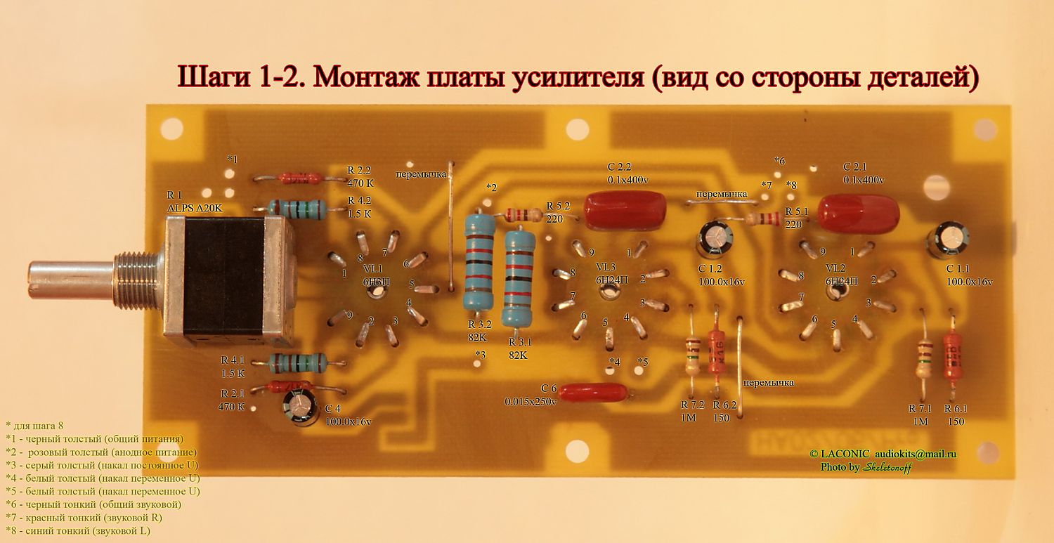

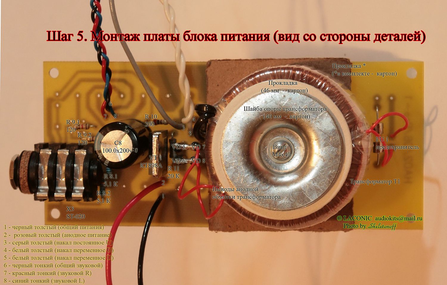

    По умолчанию Re: ПОМОГИТЕ РАЗВЕСТИ ПЛАТУ ПО СХЕМЕ
    Брал конструктор, собирал сам. Где то попались фото пошаговой сборки- слил себе. Держи.
Название:	1 Шаги 1-2.jpg
ID:	76729   Нажмите на изображение для увеличения.
Название:	2 Шаги 3-4.jpg
ID:	76730   Нажмите на изображение для увеличения.
Название:	3 Шаг 5.jpg
