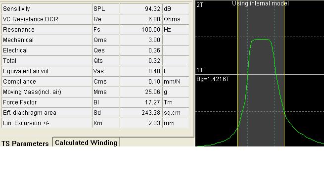

    05.09.2006
    Германия
    660
    По умолчанию Re: Отношение Bl/Mms у мидбасовых головок.Что-то вроде опроса.
    subsonic, Ну можно где-то так ...

    05.09.2006
    Германия
    660
    IMHO для мидбаса в широкогорлый рупор - самое оно, особенно если не гнаться за повышением Qts.
    Это понятно.Но сколько таких конструкций? Все ж в основном хотят сделать (лидо делают по ряду причин,без особого желания) компактный ФИ ...
    Вполне реалистично получить Bl порядка 27-32 и Mms около 30.
    Это так.Даже на обычном железе 1010(помоему СТ-3 в советском варианте,не буду врать).Ну 30 не знаю ... но 35-37 грам чтобы не ломался до 2КГц можно.Речь про 8".
    Так что грамотные разработчики возьмут, если поршневой дипапазон хотя бы до килогерц полутора и дифф не ломается под паспортной нагрузкой.
    Другой вопрос - сколько наберется грамотных....
    Дык ото ж ... Экзотика плохо идёт.Хотя тот же PHY как-то же жив до сих пор.Но там и цены, вы меня простите...
    Да, еще, само по себе отношение Bl/Mms пригодно для сравнения только одинаковых по размеру головок, а если размер разный, то его нужно нормировать на площадь диффузора, то есть сравнивать по критерию Sd*Bl/Mms.
    Да, поэтому и просил 8,6 и 5 отдельно.
