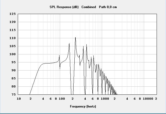

    Ну вот где-то так. 69 литров в сумме

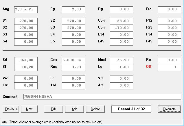

    Площадь канала 270 см2, осевая длина 85+170=255см

    Спасибо. Однако, получилось здорово. Достаточно компактно и весьма ровно. Судя по графику, дальше 80 не надо его. А можно параметры для Хорнреспа? Давно хочу научиться им пользоваться.
    Ерунда, можно до скольки угодно, единственное - оклеить войлоком если использовать до верха.
    Ничего военного, по крайней мере применительно к лабиринтам
