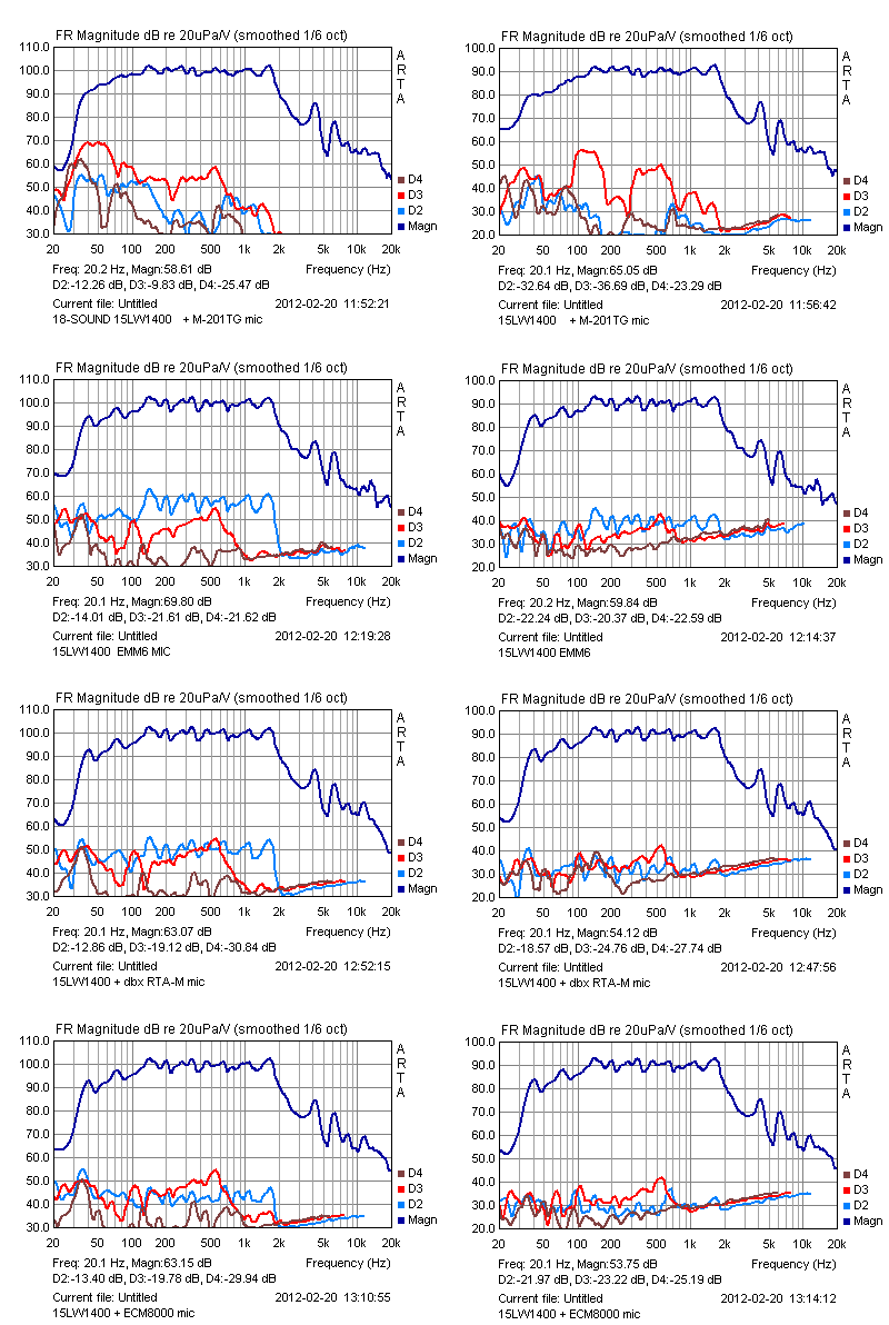

    Несколько месяцев назад, в этой ветке, я писал, что дешевые электретные микрофоны непригодны для измерения нелинейных искажений, ибо сами искажают больше чем колонки. А т.к. цены всяких там мегадевайсов от NTI, Earthworks, и иже с ними, вызывают у меня тяжелые приступы земноводной асфиксии, то весьма привлекательным вариантом показалось мерить искажения динамическими микрофонами, которые, согласно народному фольклору имеют очень низкие THD при больших SPL.

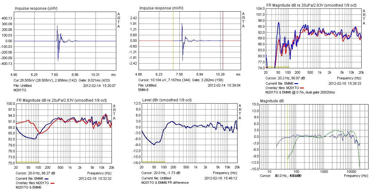

    Для изучения измерительных свойств динамических микрофонов я выбрал Beyerdynamic M-201 TG, за его ровную частотку и входящую в комплект калибровочную бумажку с АЧХ и чувствительностью данного экземпляра, которые Beyerdynamic дает ко всем своим микрофонам. Скан бумажки на картинке ниже.

    Ну а теперь мои измерения:

    Первые два графика – импульсные характеристики М201 и электретного Dayton EMM-6 измеренные с помощью изодинамической пищалки BG Neo3W. Динамический немного хуже, но ничего макабрического – временнОе окно выставляется легко, т.е. работаем как обычно. Кроме формы импульса я смотрел и «водопады» (здесь не показаны), существенной разницы не заметил. Если ловить блох, то у конденсаторного ЕММ-6 послезвучаний было даже чуть больше – вероятно комнатные отражения, которые ненаправленный ЕММ-6 хватает сильнее гиперкардиоидного М-201.
    Третий график в верхнем ряду позволяет оценить способность направленного микрофона подавлять комнатные «стояки». Измерение проводилось на расстоянии 0,7м от АС, с двойным временным окном ( для НЧ больше, чем для СЧ и ВЧ). Приятно видеть, что это эффективно работает на басах, где направленность микрофонов расширяется.
    Графики в нижнем ряду показывают точность калибровки обоих микрофонов. Первый собственно АЧХ одной и той же АС измеренная в одинаковых условиях разными микрофонами, второй разница между этими частотками, и третий – использованные калибровочные файлы. Х/з какой из них точнее, но неплохо уже то, что разница не превышает неравномерности приличных колонок.
    На следующем рисунке графики искажений измеренные в одинаковых условиях динамическим Beyerdynamic M-201 TG, и электретными Dayton EMM-6, dbx RTA-M (a.k.a. AV-LEADER PHM919), и Behringer ECM8000. SPL здесь показан в пересчете на 1метр, реально измерялось с расстояния 0,5м, т.е. реально микрофон слышал давление на 6дБ больше – 106 и 96 дБ.
Название:	15LW1400 harmonic different mics.PNG
    На верхних графиках, то, что я намерил с М201. Вторая гармоника меньше чем у любого из конденсаторных, на графиках ниже, но третья очень велика, и довольно странно зависит от звукового давления. Я даже заподозрил, что это какие-то помехи-наводки, но при меньшем SPL 3-я гармоника почти исчезает, кроме торчка на 500Гц.
Название:	M201TG @ 80dB.PNG
    Второй ряд графиков измерен Dayton EMM-6, на котором я и заметил проблему с искажениями. Вторая гармоника самая большая из всех протестированных микрофонов, зато третья мала. Так что ж это мне, вторую мерить Бейером, а третью Дайтоном?
    Третий ряд –dbx. Я вспомнил, что с ним было меньше проблем, и решил проверить. Действительно 2-я гармоника значительно меньше, чем у ЕММ-6.
    Ну и до кучи, я откопал старый Behringer ECM8000, мой первый измерительный микрофон, которому уже лет 8-9. Его графики в нижнем ряду. Нехило зажигает старый калека? Оказался лучшим из всех! На нем и буду искажения мерить.
    Вводы:
    1. Таракан без ног не слышит Стереотипные представления о динамических микрофонах оказались полной фигней, реально все вышло наоборот. При умеренно высоких SPL они вносят довольно много нелинейных искажений, только спектр другой – у динамических доминирует третья гармоника, у конденсаторных – вторая. Переходные характеристики напротив, оказались весьма достойными, и не создают никаких проблем.
    2. Направленные микрофоны лучше подходят для измерений в обычных, незаглушенных комнатах, чем омнинаправленные, т.к. менее чувствительны к комнатным резонансам.
