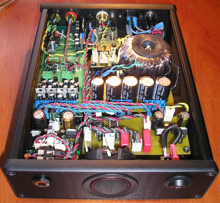

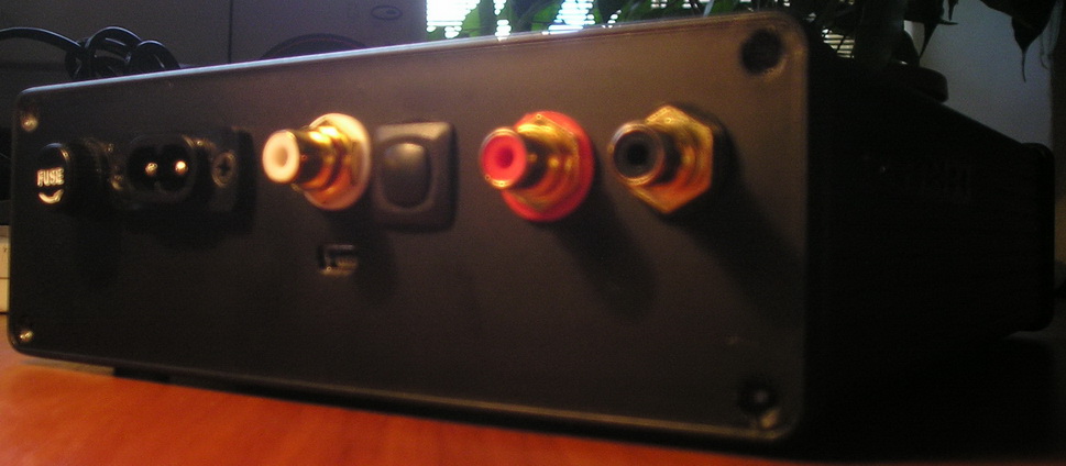

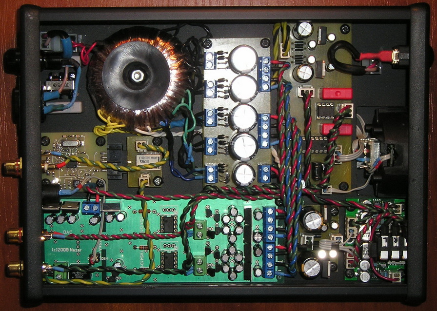

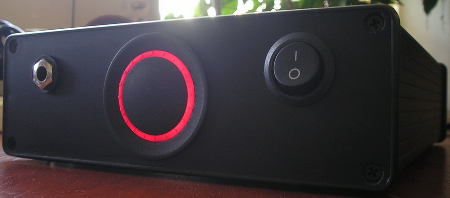

    После изготовления первого ЦАПа на PCM2702 решил пойти дальше... сделать что то поинтереснее и побольше...
    Долго размышлял, на чем его сделать... сначала остановил свой выбор на PCM1793... с USB входом на PCM2706... уже даже начал печатку под него рисовать... но тут, как нельзя вовремя, появился новый девайс от комрада Nazara по имени DAC Picardian chord v1.0 на базе PCM1794...
    Данное устройство подходило мне как по размерам (всего 150х50 мм.), так и ввиду своей относительной простоты (слишком сложное устройство я бы не потянул, а этот ЦАП был собран за день неспешной пайки)...
    Единственным недостатком было ноличие только S/PDIF входа... а мне нужен был USB...
    Проблему с USB решил путем применения конвертора USB -> S/PDIF на PCM2706 (соответствующий кит был приобретен у комрада aal).
    Так же в одну коробку (внешний размер 220х165х53) с ЦАПой были запиханы регулятор громкости на PGA2311 (через него подключен только ушник, выход на УНЧ идет на прямую с ЦАПа) и ушник от Vidalgo на AD825+AD815...
    Для переключения входов сделан коммутатор на реле Takamisawa A5W-K... при подключении девайса к USB он автоматически переключается на S/PDIF выход PCM2706... при отключении от USB переключается на прямой вход S/PDIF... возможно в будущем переделаю коммутатор и переключение будет осуществляться кнопочкой...
    Питание ушника и аналоговой части регулятора громкости построено на LM317/337, электролиты Nichicon KW... в питании ЦАПа и цифровой части регулятора громкости применены электролиты Nichicon VY (самые простые 105 градусные)... трансформатор с десятью вторичными обмотками мотали на заказ... диоды в мостах 11DQ10...
    Фото собранного девайса во вложении... платы по отдельности не фотал ввиду того, что они и так уже есть в разных темах...
    В принципе это уже практически законченное устройство, осталось только поменять временно поставленные дешевые RCA гнезда на нормальные (жду из англии разъемы Neutrik)...
    Звук очень радует... моий первый девайс на 2702 и имеющаяся звуковуха Audigy 2 ZS слили полностью... детальность у нового ЦАПа потрясающая... а на Hi-Res контенте и при подключении девайса к компу через S/PDIF (пользую цифровой выход моей Audigy) звук вообще бомба...
