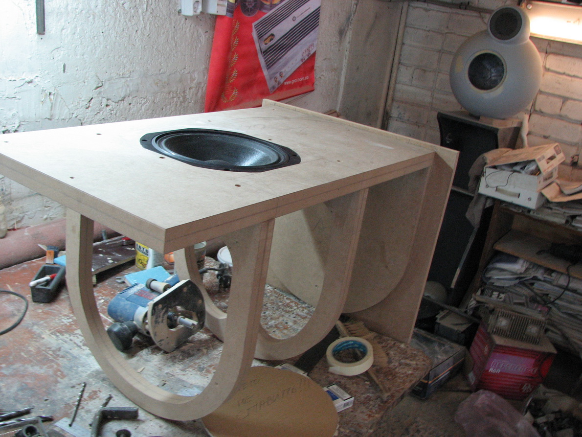

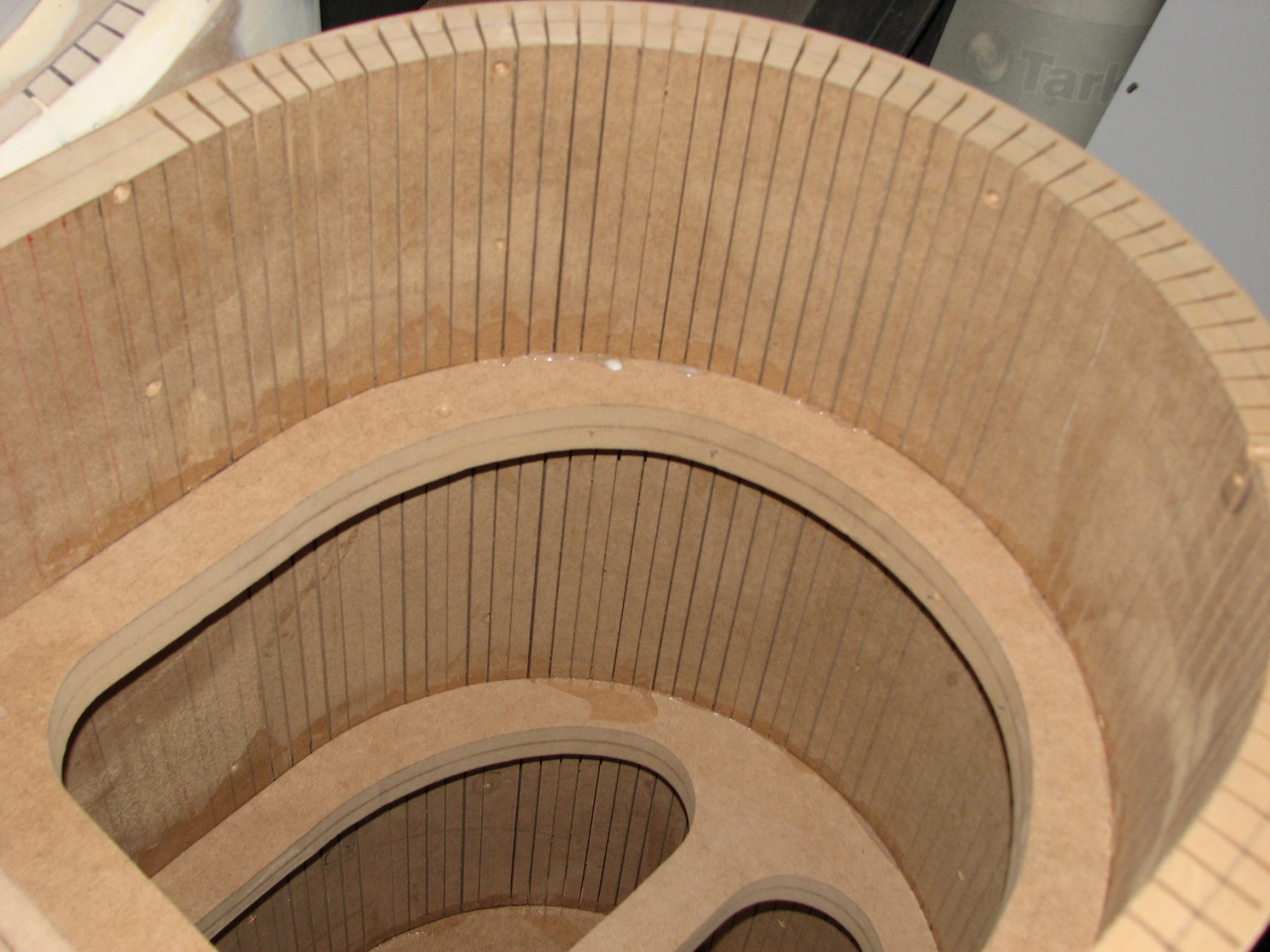

Я как-то возился со своей СЧ-секцией, которая, как и НЧ-секция в этой ветке, имеет только одну регулярность - симметрию относительно вертикальной плоскости. На АЧХ (с очень хорошим разрешением, без привычного всем сглаживания) разглядел узкий зубец на частоте, которая по прикидкам могла как раз соответствовать расстоянию между боковыми стенками. Для ушей-то он - по фиг. Но мне стало любопытно, и я измерил АЧХ, очень плотно набив камеру. Измерения показали очень и очень незначительное размывание такого зубца. Так что если не теоретически, а практически
, я больше склонен согласиться
GRUNGE, что заполнение в этом смысле влияет совсем мало.
