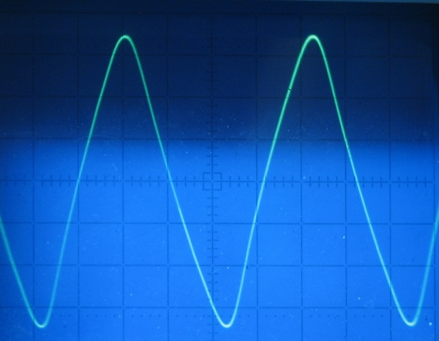

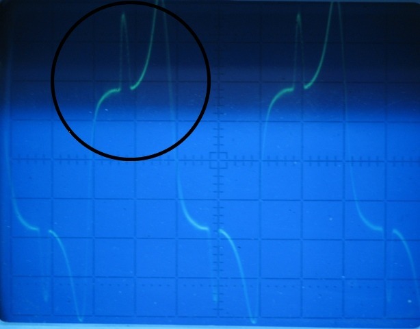

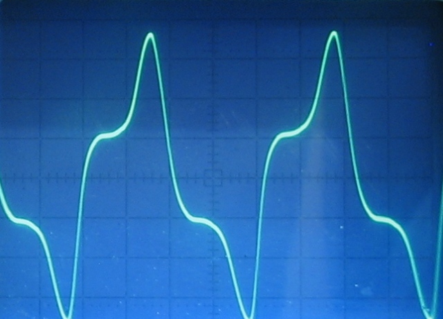

    Ниже приведено несколько осциллограмм реальных замеров. Все токи ХХ снимались при напряжении питания 220 В 50 Гц.Параметры сердечников и величину токов подмагничивания укажу позже. Из четырех фотографий с подписью "Тхх_N" три соответствуют РАЗНЫМ (в том числе по конструкции трансформаторам) изделиям. Четвертое фото -"до кучи".
    Масштаб (и, соответственно, выброс тока)на фотографиях получился разный в связи с переключением делителя осциллографа - менял для удобства фотосъемки.
    Собственно вопрос - какой транс выбрать? (интересует мнение камрадов)
    Все трансформаторы отличаются по уровню акустического шума и уровню излучаемых помех. И вывод, после комплекса проведенных измерений, совсем не так очевиден, как может показаться на первый взгляд.
    Пятая фотография -влияние постоянки в сети 220 В на ток подмагничивания. Постоянка в сети имитировалась. Реально ТАКАЯ постоянка - следствие и/или аварийного состояния сети /аварийной эксплуатации.
    Шестая фотография -влияние выпрямителя , нагруженного на емкостной фильтр, на ток первички
    Ага, интересно.
    Сразу вопрос - все трансформаторы примерно одинаковой мощности?
    Следующий вопрос - все трансформаторы одинаковой конструкции, или тут есть разновидности: тороид; стержневой; броневой?
    Мощность близкая, но не равная. По поводу мощности..... при перемотке до пониженной индукции мы ведь теряем "оптимум" по массогабаритным показателям.
    Пока информация следующая:
    1. два транса одной конструкции, третий другой.
    2.мощность от 160 Вт до 300.
    3. Уровень излучения промерял внешней катушкой без сердечника, поэтому ориентировался на сравнение осциллограмм помех. Для хобби вполне достаточно
    Зы. я просто хочу, что бы народ подумал, никаких "интриг", все по честному.

    (Человек мне в личку писал, надеюсь что он не обидится - информация имхо очень полезная. Итак:
    от себя добавлю - шлифовать надо обязательно , вдоль пластин, чередуя с травлением плоскости . Задача -исключить замыкание пластин в пакете между собой. Между "подковами", для изоляции, хватает очень жидко разведенного клея -например, БФ-2. Но подобные мероприятия делаются только "для себя, любимого". При серийном производстве очень дорого.
    ---------- Добавлено в 02:19 ---------- Предыдущее сообщение в 02:18 ----------
    Я думаю что "треугольный" ток принадлежит "другой" конструкции.
    а синусоидальный?
    Александр
  16. #1095
    13,070
    По умолчанию Re: Индукция меньше 0.8 в торрах, насколько это необходимо
    а синусоидальный?
    По картинке можно сделать предположение, что это тороид с низкой индукцией.
