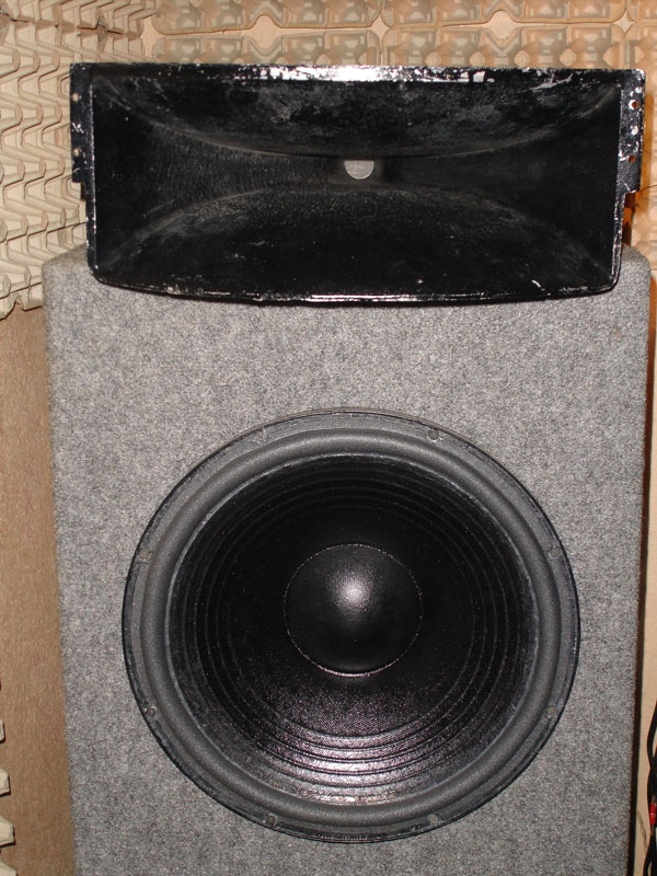

    Судя по всему , этот динамик очень неплохо показал бы себя и в двухполосной системе , с частотой среза порядка 1,5-2 кГц и кроссовером второго порядка , если применить на верху подходящий рупорный драйвер , скажем , PA-D45 от P-audio .
    И вот , сегодня я наконец-то испытал эту идею . Результат , что интересно , превзошёл все ожидания До этого мы пробовали включать рупорный драйвер PA-D45 от P-audio только как твитер , так как хотя в даташите на драйвер была заявлена граничная частота 800 герц , но с имевшимися у нас рупорами он не давал ничего хорошего ниже 1500 герц - очевидно , эти рупоры не могли дать драйверу нормальную акустическую нагрузку , и у него возрастали искажения на самых низких частотах . Так что мы его юзали примерно от 2400 и выше , используя как твитер в трёхполосной акустике ....
    Но недавно один мой товарищ принёс мне два старых КИНАПовских рупора типа 1А-20 . Там были и драйверы , но один был убит напрочь , а второй - тоже доверия не внушал ..... и я решил прикрутить к этим рупорам мои драйверы от P-audio . Сами рупоры , хоть и пролежавшие долго в каком-то подвале , оказались вполне годными к употреблению , и я подумал , что рупор с частотой среза 650 герц как раз должен прекрасно нагрузить драйвер на 800 герц - и так оно и оказалось . Теперь уже драйвер смог давать то , что и было написано - 800 герц . Но я , чтобы иметь запас снизу - настроил кроссовер примерно на 1100 герц , и сделал второй порядок . До этого я убедился , что мой переделанный мидбас 18-Sound может неплохо "ходить" до 2500 герц , без особых проблем . То есть - у нас есть запас на "сшивание" полос , так сказать . И вот , опыты показали просто прекрасные результаты ! Звук получился живой и динамичный , но не грубый ... в общем как раз как мне нравится - может "поддать жизни" , а может и играть очень тихо , не искажая тональный баланс . В общем , похоже на то , что этот вариант задержится у меня надолго
    На фотке как раз виден 15" мидбас 18-sound 15MB700 с пенополиуретановым подвесом , и сверху этот древний советский рупор , оснащённый драйвером P-Audio PA-D45 . Кстати , полезным качеством этих рупоров оказалась их диаграмма направленности , расширенная в горизонтальной плоскости . Практически она позволяет слушать колонки , даже находясь между ними - завал ВЧ в этом случае хотя и есть , но не катастрофический , а в центре комнаты и у задней стены - всё просто идеально . Для относительно небольшой комнаты ( 5*4 метра ) это большой плюс , да и кроме того - нет большой разницы между диаграммой басовиков и СЧ-ВЧ звена , что само по себе хорошо для их правильной стыковки .
    P.S. И ещё одним преимуществом этого варианта оказалось то , что из-за меньшей индуктивности катушки в НЧ фильтре кроссовера у катушки оказалось меньше и активное сопротивление , что дало небольшую , но заметную прибавку чувствительности НЧ динамиков . Так что теперь чувствительность всей колонки уже вплотную приблизилась к 100 дБ , что есть очень неплохо
